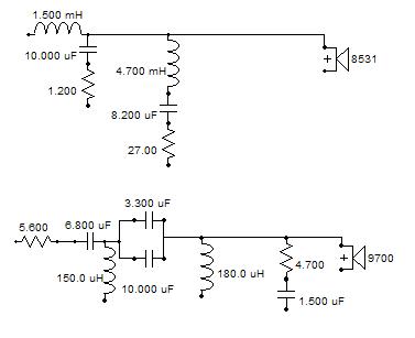

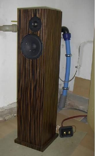

Mam zestaw na 15W8531K00. W życiu nie powiedziałbym nic złego na temat średnicy. Nie sądzę też żeby ta 13'tka mogła mu dorównać na basie. Aczkolwiek ten satori wygląda ciekawie (o ile mówimy o MW13P). Wizualnie kosz żywcem wzięty z iluminatorów (albo odwrotnie:) ) No ale jeśli porównywać to głośniki o podobnej średnicy. Nie wykluczone, że średnica z Satori jest jeszcze lepsza, tyle że jeśli już trzeba by ją porównywać z jakimś mniejszym SS. Z resztą lepsza/gorsza to w przypadku głośników pojęci baaardzo względne.

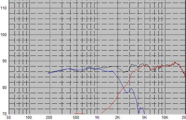

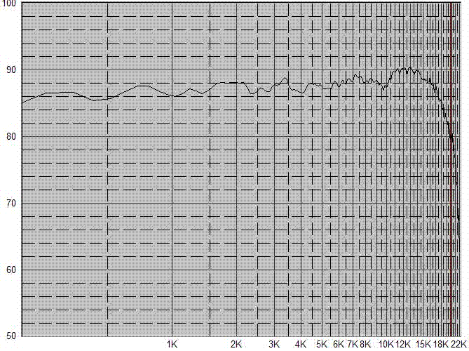

Zrobiłem kiedyś dwa zestawy głośnikowe na 18cm rewelatorze i małym rewelatorze 9700. Mój zestaw grał marnie mimo zachowania liniowości charakterystyki - może zastosowałem zbyt wysoki podział około 2,5 kHz , Świetny bas ale średnica za mgłą . Wzmacniaczy miałem wtedy kilka w tym Krell 400 więc to nie kwestia wzmacniacza . Dużo lepiej zagrał układ jaki zrobiłem dla znajomego z audiostereo z podziałem około 2kHz i dużym rewelatorem 9900 . Jednak moim zdaniem to najbardziej nieudana konstrukcja SS wszechczasów ... Tłumienie wewnętrzne jest ,,przesadzone" Na pomiarach zniekształcen zapewne wygląda to świetnie ale przy okazji zabito klarowność i tzw. pazur . Miękka papierowa membrana poprzecinana paskami z czymś jeszcze bardziej miękkim w środku , jak guma ... to tak jakby głośnik pomalować silikonem . Takie sztuczki robiła firma Avance malując kewlarowe zgośniki Scan Speaków ale grało to średnio . Wiem bo miałem.
Na basie to nie ma szans, bo SS ma SD prawie o polowe wieksze. Dodatkowo przy efektywnosci rzedu 85dB na Scanie to na malym satori trzeba by podbic ze 4dB bas, zeby sie zrownalo ;) Wg mnie bas z Mw13 jest lepszy jakosciowo niz mw16, stad bede mial teraz po dwa na kolumne.
Głośnik 7" ma już nie taką malutką membranę, więc może powyżej tych ~2kHz ma już słabe charakterystyki kierunkowe? Ciekaw jestem jak byłoby ze średnicą gdyby ustalić podział na np. 1,9 kHz.
