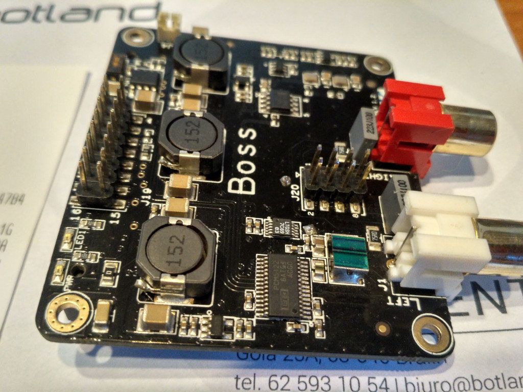

Witam. Mam prośbę do obeznanych w temacie, mianowicie kupiłem do maliny Allo Isolator 1.3 i Allo Boss 1.2 ale nie wiem do końca jak poustawiać zworki na tych urządzeniach? System to Volumio,  zasilacz mam liniowy (chiński)  i power banka. Jak nic nie ruszam i jedno zasilanie mam podłączone do maliny a drugie do daca to gra Malina ;).  Tylko czy to jest optymalne ustawienie aby uzyskać jak najlepszy dźwięk?

Jeżeli używasz 2 zasilań zworka w Allo Boss powinna być wyciągnięta,powerbank powinien zasilać Bossa ,jeżeli się mylę niech koledzy mnie poprawią

Tatramocne próbowałem wyjęcie zworki w bossie i nie odtwarza wtedy dźwięku, wyskakuje jakiś komunikat o błędzie alsa. Dlatego pytam, bo tylko takie ustawienie mi zadziałało.

U mnie jest tak, że jak dam zasilanie na dac że zworką to świeci się dioda tylko na dacu i isolatorze. Jak dam zasilanie na rpi to dioda świeci się tylko na rpi i isolatorze. W obu przypadkach nie gra.
Jedyny przypadek jaki udało mi się ustawić aby grało to zasilanie na dac i rpi a zworki w komplecie.
Jest jeszcze jedna możliwość, dać zasilanie na isolator zamiast na rpi. Tylko nie mam w tej chwili drugiego zasilania z wtyczką usb c.
Może jest tu ktoś co ma taki zestaw się wypowie?

Jeśli używasz Bossa to zworka J25 ma być zamknięta. Zasilanie brudne na Isolator podajesz z maliny czyli na Isolatorze zworka J26 ma być otwarta. Masz tak ? Ten powerbank masz zgodny ze specyfikacją ? Zasilasz nim teraz nie tylko bossa ale i stronę czystą Isolatora.
To chyba tak ma być. Jak podłączyłem samego allo boss do rpi i zająłem zworkę na nim to gra bez problemu. Widocznie isolator odcina zasilanie i musi być od strony daca dostarczone. W sumie taka jego rola. Zresztą wersja 1.3 z tego co doczytałem to pracuje tylko z dacami w trybie master.
Mateusz Wielgus u mnie gra tylko wtedy jak wszystkie zworki są na miejscu. Jak usunę na bossie lub na istalatorze to wyskakuje błąd alsa.  Otwarta to  znaczy że zworka jest zdjęta czy założona?  Trzeba mi napisać czy zworka ma być czy nie :).

Otwarta=zdjęta, Zamknięta=założona

Twój dac jest na 100% kompatybilny z Izolatorem. Zworki które opisałem są od wyboru sposobu zasilania i nie mają nic wspólnego z trybami master/słabe. Na zdjęciu poza zasilaczem nic nie widać. Czy zworki ustawione tak jak napisałem ? Mam ten Izolator i działa jak złoto. Robisz wszystko wg instrukcji od izolatora ? Na stronie Allo jest też instrukcja do bossa. Poczytaj na spokojnie i sprawdz wszystko jeszcze raz.
