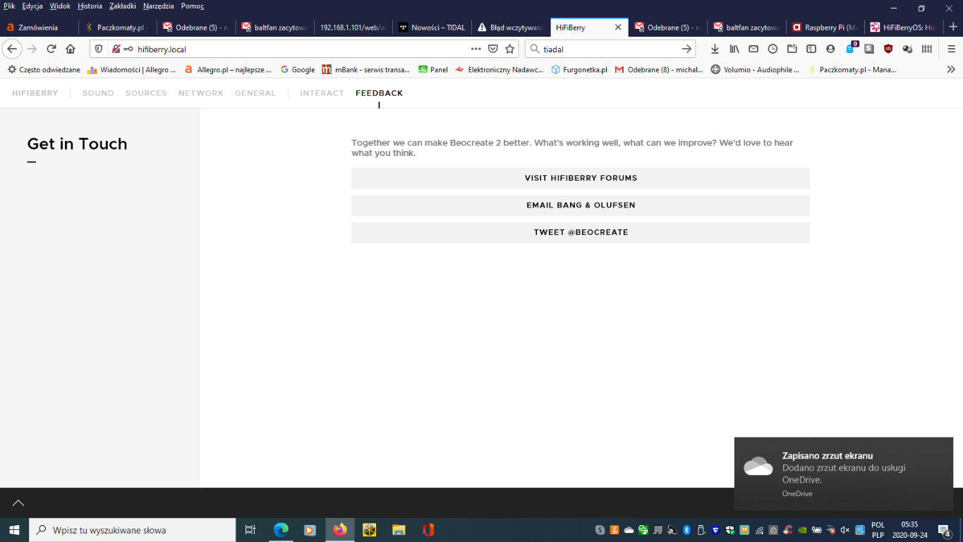

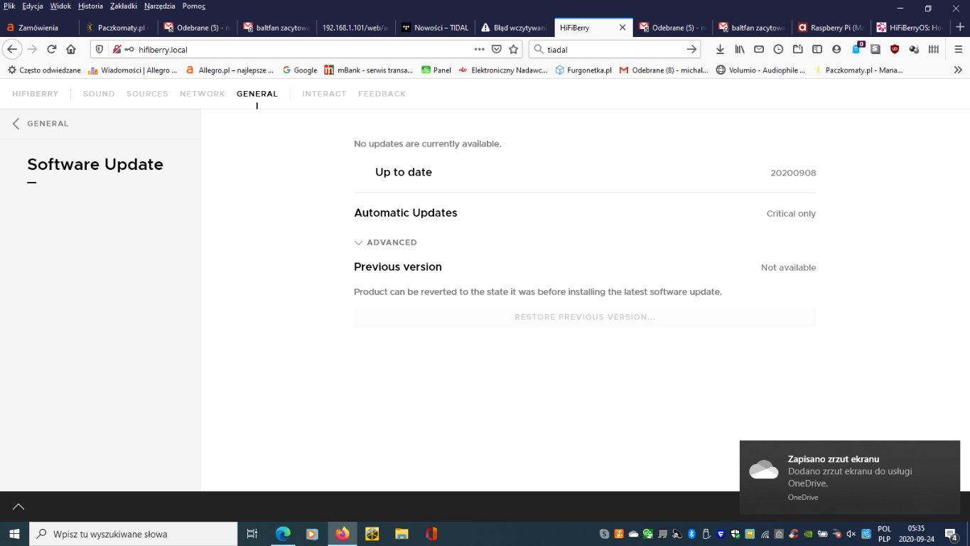

Mam dość, i wy pewnie też... HIFIBERRY zainstalowałem zobaczymy jak to gra ....
Chyba wracam do Volumio.. Przecież to za ciężki temat jest , żadnych stacji radiowych , gdzie tu tidal ?

Hifiberry działa......
A nie chodziło o to że w Moode dźwięk był wyciszony? 525995607ac8688843465e1b71caedd7.jpg5ffbd22e46456497981e2852d22ce3e6.jpg
w ogóle nie startował czas , czyli zegar z lewej ani drgnął , miałem wyłączone sterowanie Volume , bo podobno duże straty były na jakości . Ale i z tak wyłączonym głosem odtwarzałem na telefonie i było normalnie słychać utwór .
  • Moderatorzy
Już nic nie kombinuj. Jakis czas pobaw sie hifiberryOS, potestuj go, wsłuchaj sie w dźwięk, a później coś zmieniaj. Mam wgrany na drugiej malinie i uważam, że jest bardzo dobry i stabilny. Współpraca z mconnect  od strzału, nic sie nie wiesza, a i dźwiekowo jest super.
