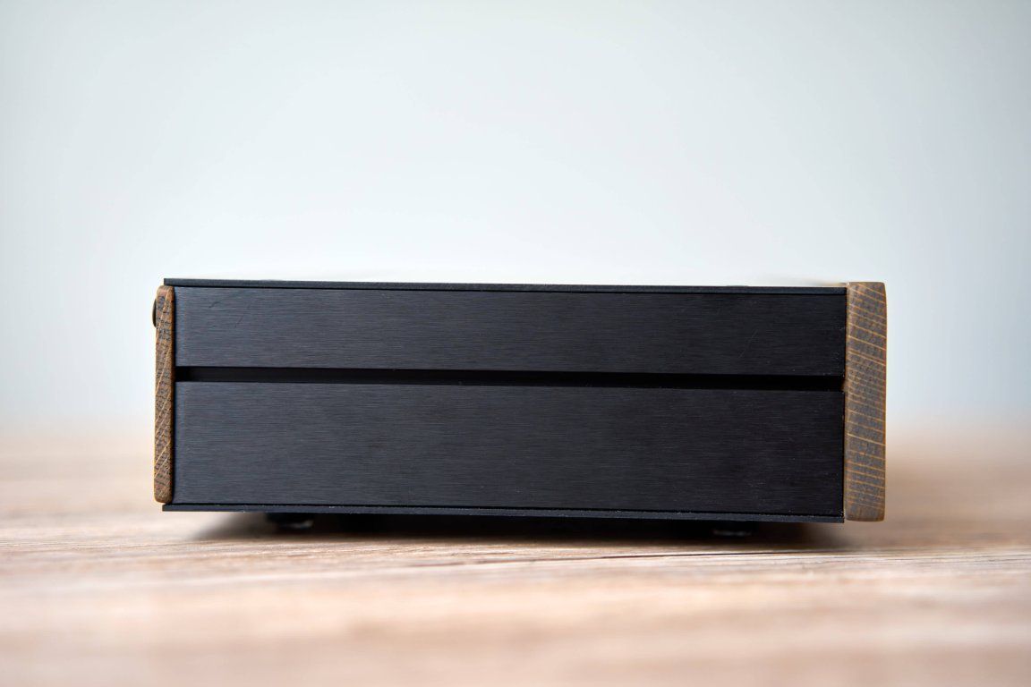

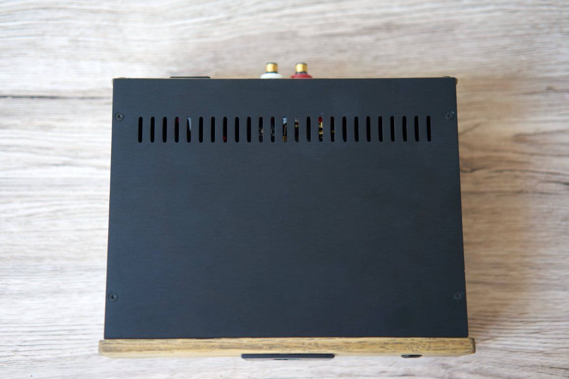

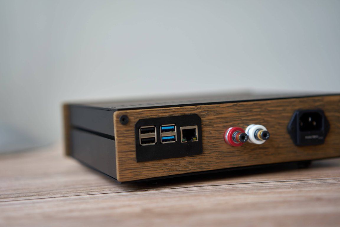

Sam sobie zrobiłem ? Metalowe elementy ze strony Modushop. Drewniane sam robiłem z drewna dębowego, przejechane szarą lakierobejcą. Świecące logo też DIY.
Powiedz mi jak tak ładnie wyciąłeś ten tył na porty?
To odłamany element gotowej, metalowej obudowy. Przyciąłem go, pomalowałem ponownie bo porobiły się odpryski i przykleiłem do mojego drewnianego panelu tylnego.
