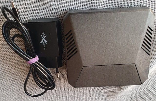

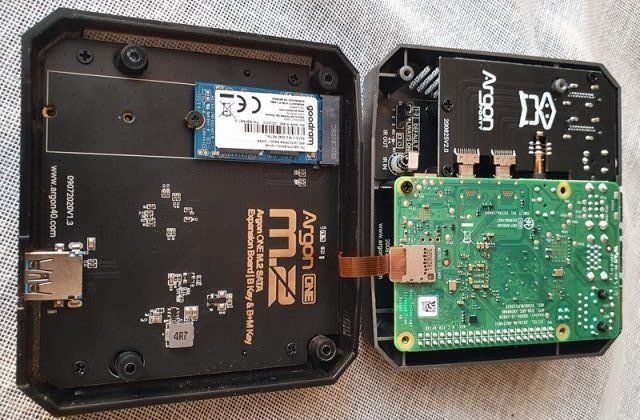

Skończyłem zabawę z Raspberry Pi4B 4GB. Mogę się go pozbyć za 500zł, przesyłka paczkomatem po mojej stronie.
Zmodyfikowałem obudowę i teraz jest dostęp do karty SD, sprzedaję z dyskiem o pojemności 128GB.  NA dysku mogę zainstalować linuks Manjaro z obsługą przycisku zasilania w obudowie Argon.

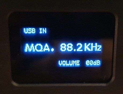

W dniu 15.03.2021 o 18:00, jace699 napisał:
po wpisaniu tej komendy wreszcie dac z Lyndorfa się pokazał:
Ha, u mnie też pokazał się dotąd niewidoczny DAC Gustarda, wpisałem go jako --playback-device zresetowałem usługę i... nadal nie gra. Tzn. sama usługa działa - aplikacja Tidala pokazuje HiTide RasPi Streamer Plik, track się "odtwarza", ale nic nie trafia do DACa, jego wyświetlacz też nie pokazuje by cokolwiek trafiało. (Jak już tu pisano, na 6.71 wszystko działa OK). Plik konfiguracji usługi wygląda teraz tak - co jeszcze może tu mieć znaczenie?
EDIT: zadziałało po zmianie kolejności wierszy i umieszczeniu
--playback device
po
--enable-mqa-passthrough
Dziwne...ale wreszcie działa to na 7.01, dzięki Rucia! po raz tysięczny tu
I jeszcze jedna ciekawostka dot. konfiguracji usługi Tidal - jest tam linijka:
--enable-mqa-passthrough false
Mój DAC wyświetla wtedy takie coś:
Oficjalne wyjaśnienie jest takie: This behaviour is mandated by MQA, a DSP processed stream is called “MQB” by MQA LTD and the display must show OFS instead of MQA.
Gdy zmienimy wpis na:
--enable-mqa-passthrough true
pojawia się to:
Nie wiem, czy ma to jakiś wpływ na sposób dekodowania MQA i brzmienie, ale wygląda ładniej, wreszcie wiem, że mam MQA ?
