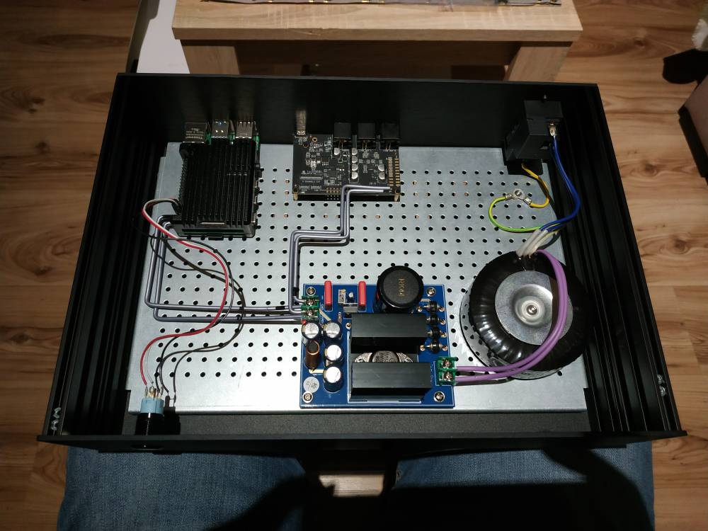

Michal_86 mam malinę 4b z tą kartą i jestem bardzo zadowolony z dźwięku, niedługo porównam go z Azurem od CA. Zasilacz to chiński liniowy regulowany zasilacz a trafo od Toroidy.
Zaloguj się, aby zobaczyć treść (możliwe logowanie za pomocą ) IMG_20210306_204806.jpg
No właśnie też poczytałem o tej karcie i były to raczej pozytywne opinie - dlatego się zdecydowałem.
Czyli masz oddzielne zasilanie do maliny i oddzielne do karty?
Karta została ztuningowana w ten sposób żeby nie przyjmowała zalania z usb, bo jest zasilana przez GPIO. Natomiast zasilacz jest jeden dla maliny i karty, wydajność 5A a napięcie ustawiłem na 5,2V. Pytałeś o Volumio, miałem ten system i da się w nim ustawić żeby dało się włączyć system za pomocą fizycznego przycisku, identyczny jak na przednim panelu mojego streamera.
Tak z ciekawości jaką kartę dźwiękowa masz w swoim streamerze , podaj symbol oraz nawę? I czym jakimi prętami, przewodami połączyłeś z zasilacza do maliny oraz karty dźwiękowej?
jace699
Zaloguj się, aby zobaczyć treść (możliwe logowanie za pomocą ) Edytowane przez jace699
Tomash, jakie trafo założyłeś? Zamówiłem zasilacz liniowy z Ali i zastanawiam się nad wyborem trafo. W postach pojawiły się sugestie 2x8V lub 2x9V. Chcę zasilić malinę oraz zewnętrzny DAC 2x2A myślę, że wystarczy TTSA0030 lub TTSA0040.
Pokaż jaki zasilacz zamówiłeś. Ja przed chwilą sprawdzałem Studera 900 i była tragedia, nie wiem czy nie jest uszkodzony. Najpierw DAC nie chciał się uruchomić, później dźwięk był bardzo zniekształcony. Transformator kupiłem od Toroidy Audio 50W 10V.
