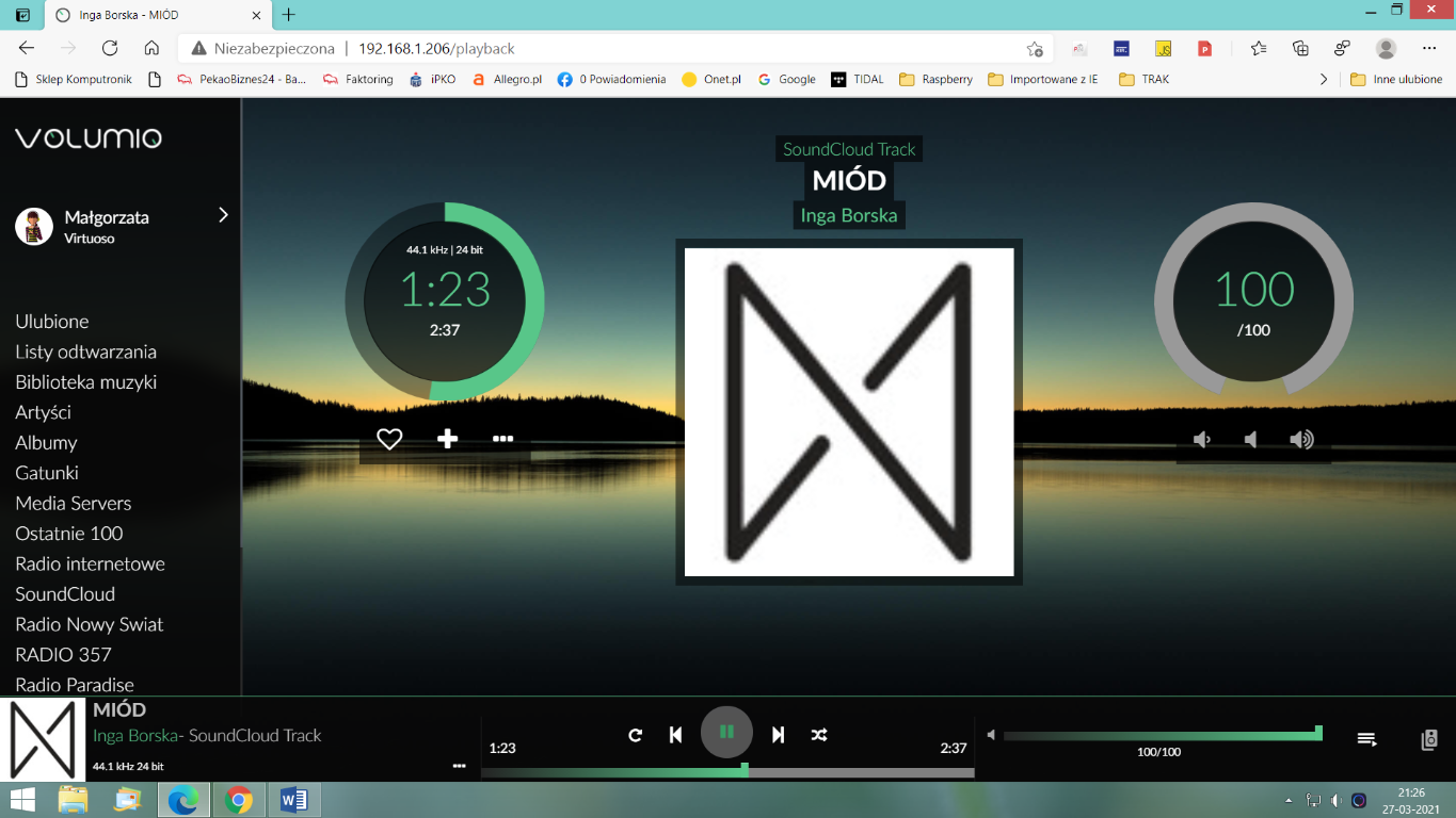

Na volumio jest dostępna wtyczka Sound Cloud
