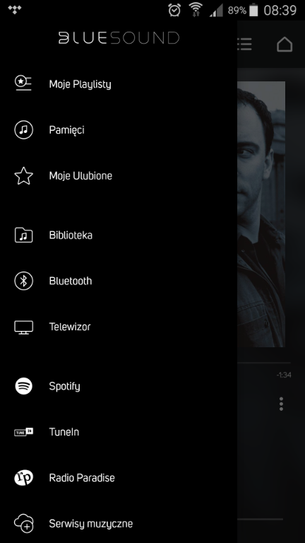

12 godzin temu, darwroc napisał:
U mnie jest.
Nie chodzi mi konkretnie o zakładkę 'serwisy muzyczne' tam gdzie jest ich cała masa, między innymi też Tidal, tylko o menu bluOS, które ukazuje się po 'wyciągnięciu' go spoza ekranu z lewej strony.
U mnie po aktualizacji jest widoczne ale dopiero po 2-3 krotnym odpaleniu Node2i
Jest i w zakładce-serwisy,i w "trzech poziomych kreskach",czyli w rozwijanym menu usług do których jesteśmy zalogowani,lub które bluOS udostępnia za darmo.
Poprzednia odpowiedź,była delikatnie mówiąc lakoniczna,więc pozwoliłem sobie na jej rozwinięcie?
W zakładce Serwisy muzyczne jest już przy pierwszym uruchomieniu ale w głównym menu Bluesond dopiero po 2-3 próbach. Tak jest u mnie
9 minut temu, darwroc napisał:
Ta lakoniczność,to o mojej  odpowiedzi ,żeby nie było.Nie zacytowałem i wyszło nie po kolei.
U mnie od razu pojawia się w obu zakładkach.
Spoko, nie ma sprawy. Przynajmniej dobrze że przywrócili możliwość wyłączenia Node. To bardzo przydatne udogodnienie.
