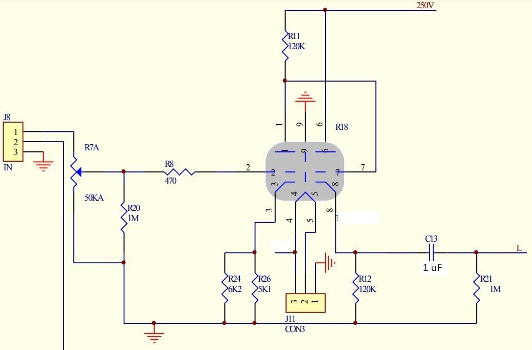

Drodzy, nowe pytanie
Chciałbym zmodyfikować lampowy stopień konwersji w DACu w celu odrobinę mocniejszego wzmocnienia (+ 10-20%).
  • Na rezystorze konwersji 68ohm poziom głośności mam ciapkę za mały a chcę zejść jednak do 39ohm i powalczyć o jeszcze mniejsze zniekształcenia (które niestety słyszę). Przy odręconym potku (na 68ohm) system potrafi się też przesterować (albo przynajmniej tak to brzmi).
  • Układ lampowy to wk-wa na 12AY7 / 6N4. Zasilanie 250/12,6V, Wzmocnienie ok. 20. Kondensatory wyjsciowe 1uF (załączam schemat i sheet do lamp)
  • Wpięte jest to pod tranzystorową końcówkę (wzmacniającą tylko prąd) o impedancji wej. 47k.
    Stopień lampowy DACa pracuje więc jak preamp napięciowy
Oczekiwany efekt (w miarę możliwości):
  • Średnicę mam idealną ale bas mógłby się mniej rozłazić a wysokie sporo mniej skrzypieć. Mogę poświęcić detaliczność.
  • Chciałbym zachować obecne kondy wyjściowe.
  • Chciałbym zachować tylko 1 potencjometr (obecnie przed stopniem lampowym)
Opcji widzę kilka:
1. Modyfikacja układu przy użyciu obecnych 12AY7 <- wróżę niestety przesterowania jak rozbuja się dalej te lampki
2. Wymiana stopnia lampowego na podobny preamp ale o większym wzmocnieniu (ECC82, ECC83, EC88). Coś w stylu Conrad-Johnson?
3. Dołożenie dodatkowego stopnia lampowego za obecnym układem <- potrzebne wtedy chyba mikroskopijne wzmocnienie na drugim stopniu? gdyby jednak dało się to zgrać to może warto
4. Dołożenie małego napięciowego stopnia na krzemie <- raczej sceptycznie
Serdecznie proszę o sugestie.
To jest półtora decybela, to jest niezauważalna w praktyce różnica.
Jeżeli tak, to zwiększenie wzmocnienia spowoduje jeszcze łatwiejsze przesterowanie.
To jest IMO słaby pomysł, to jest regulacja poziomu w najbardziej narażonym i delikatnym punkcie układu. Sytuację ratuje niska impedancja w tym miejscu, ale to nie jest właściwe podejście. Regulacja poziomu powinna być na wyjściu tego stopnia a nie na wejściu.
Masz sprzeczne wymagania - większe wzmocnienie i większy headroom - to się da pogodzić przy ewentualnie precyzyjnym dobraniu punktu pracy układu (regulacja opornikami R34/R26) i zbocznikowaniu tych oporników kondensatorem. Kondensator doda jakieś 3dB wzmocnienia (plusminus).
PS można też tradycyjnie zwiększyć wartość R11.
Może w takim razie źle to wyraziłem jeśli praktycznie różnica byłaby niezauważalna.
Powinna być zauważalna, do szczęścia brakuje ciapkę głośniej ale w lepszym punkcie pracy.
Godzinę temu, przemak napisał:
Co to znaczy?
W takim, że mógłbym dopasowac/dodać wszystkie stopnie tak, żeby móc rozkrecić potka bez wprowadzania dalszych zniekształceń.
No to trzeba ustalić, jakie poziomy w konkretnych punktach (znaczy na wejściu i na wyjściu tego stopnia) są potrzebne... Generalnie w takim układzie, gdzie źródłem sygnału jest wyjście przetwornika a więc mamy do czynienia z doskonale przewidywalnym poziomem nie powinno się stosować regulacji na wejściu.

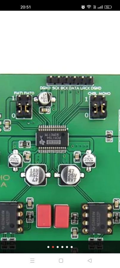

A powiedz mi czy to da radę podłączyć z i2s tej płytki pcm1794 od ciry. Nie ma tu na oznaczeniach MCLK a SCK
Screenshot_2024-01-28-20-51-02-01_57e717c094f371a1dada6567a1123b99.thumb.jpg.bc2f4e9d9017acd9aa4eed63301ce669.jpg
Nie bawiłem się jeszcze komunikacją I2s stąd laickie zapytanie.
Który z tych trzech modułów będzie najbardziej rozsądny?

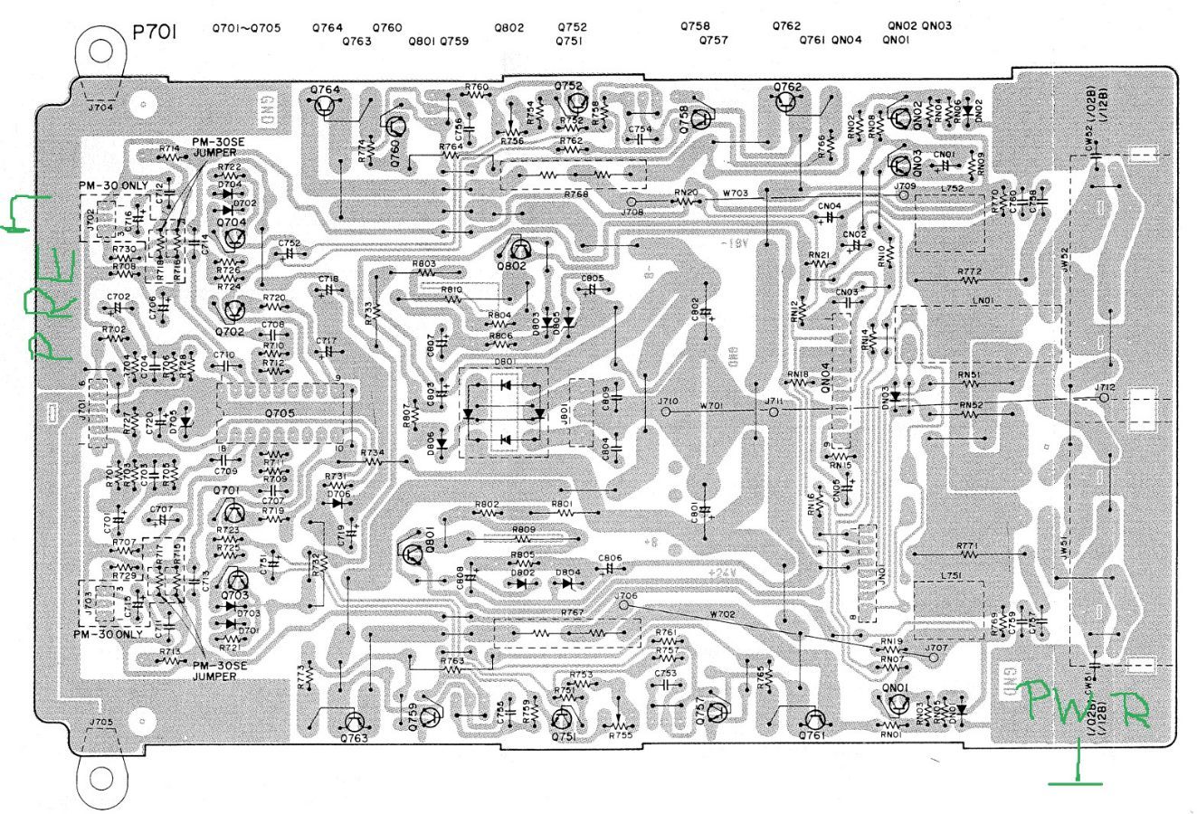

Pytanie dotyczy Marantza PM32 ale też np. 30
Miałem jakiś zepsuty z przeznaczeniem że wykorzystam obudowę ale postanowiłem naprawić.
Pytanie jest proste dlaczego masa z zasilacza (która jest połączona z GND terminali głośnikowych) nie jest połączona z masą układu wejściowego ( albo mi się tylko tak zdaje) ?
Link do dokumentacji:
Mówimy o stronie 9 i tam widać że scalak AN7062 który jest driverem jest połączony z GND a ta z radiatorami poprzez miedziane blaszki. Od strony terminali głośnikowych jest miejsce na blaszki i przykręcenie ich do radiatora ale nie ma tam żadnych blaszek i połączenia z radiatorami. Od strony terminali głośnikowych też jest GND i to jest połączone z zasilaczem. Ale preamp/driver nie jest połączony z GND z zasilaczem, napięcia GND zasilacza/wyjścia z GND wejściowym się różnią potencjałami. Jak podłącze kablem te dwa GND to wzmacniacz działa a jak nie to nie 🙂 Oglądałem czy w innej płytce jest połączenie ale nie zauważyłem, miernik też nie zapipczał że jest połączenie.
Pytam się bo może akurat ktoś kiedyś naprawiał to coś i zwrócił na to uwagę
Odpowiem sobie, bo już wiem, masa jest wtedy jak przykręcimy śrubkami terminale głośnikowe do budowy.
