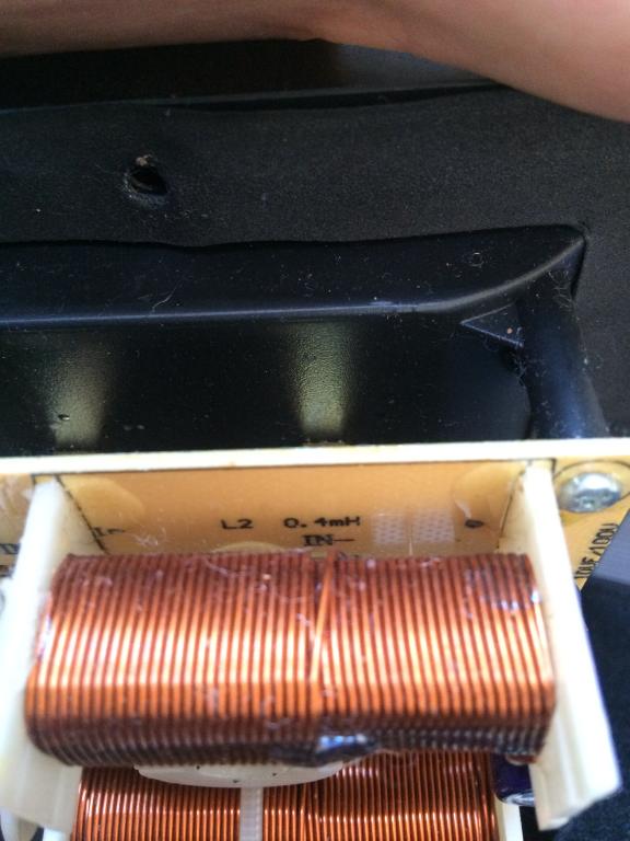

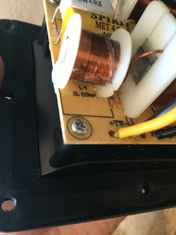

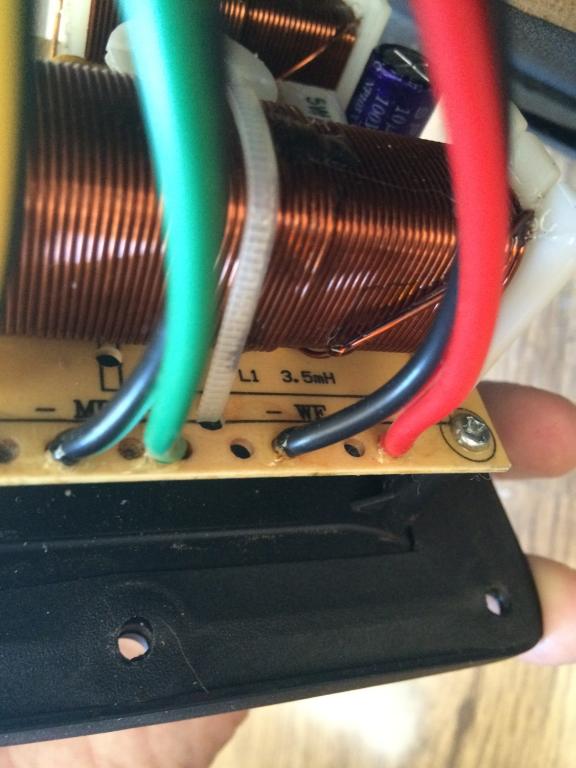

Witam posiadam kolumny Roth Oli 30 i chciałbym w nich ztuningować trochę zwrotnicę.Chcę uzyskać przyjemniejszy bas,cieplejszą górę.Czy wymiana samych kondesatorów na Mundorf albo Jantzen Audio bez zmiany ich pojemności już dużą różnicę wniesie?Poniżej pare zdjęc zwrotnicy
