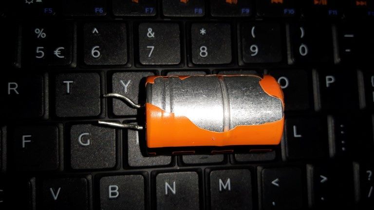

Witam kolegów, jak by ktoś z was był zainteresowany kondensatorami to zasilania to mam w większej ilości wysokoprądowe kond. EPCOS 6800uf/25V. kond. są po demontażu z modułów które z różnych przyczyn nie przeszły testów końcówych. jedyny ich mankament to brak koszulki na kond. ze względu że były one montowane na leżąco i klejone do pcb a w momencie demontażu koszulki się uszkadzały.
Sam używałem takich do F5 i sprawdzają się rewelacyjnie. Montuję baterię z 10szt co daje łącznie 68 000uf.
kond. mogę odstąpić w cenie 3,5/szt
kond. te mają duży zapas napięciowy ale i tak mimo wszystko napięcie we wzmacniaczu to 24V. wymiary to fi 25mm i wys 40mm. i zdjęcia jednego któremu zachowała się koszulka (choć nie cała:) )
25V to nie jest za mało jak na ok. 24V zasilanie

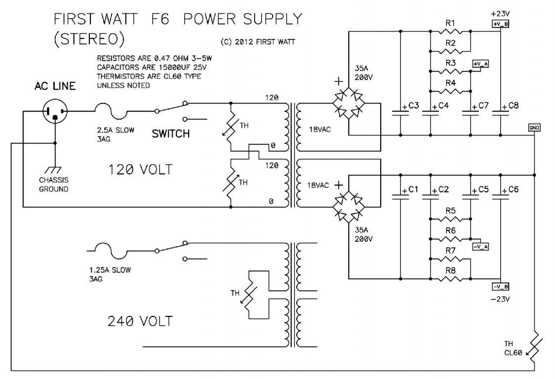

W oryginale jest ta seria:
Czyli zalecane zasilanie to +- 24V, czyli transformator musi mieć na wtórnych uzwojeniach 2 x 17V AC.
Jakie transformatory będzie stosować lub polecacie?
Tutaj mam taki:
17V AC to trochę mało... 18V AC będzie OK
moim zdaniem 300 VA wystarczy

Nelson w FV często stosuje ten sam zasilacz, M2 wykorzystuje taki sam jak w F6, trafo jest 2 x 18V AC, foto PCB i schematy w załącznikach. W komercyjnej wersji tych wzmacniaczy filtracja jest wg schematu MONO ale Nelson w trakcie Burning Amp Festival 2012 proponował rwónież wersje STEREO z rozdzieloną miedzy kanały filtracją RC
Zaloguj się, aby zobaczyć treść (możliwe logowanie za pomocą ) Edytowane przez sts

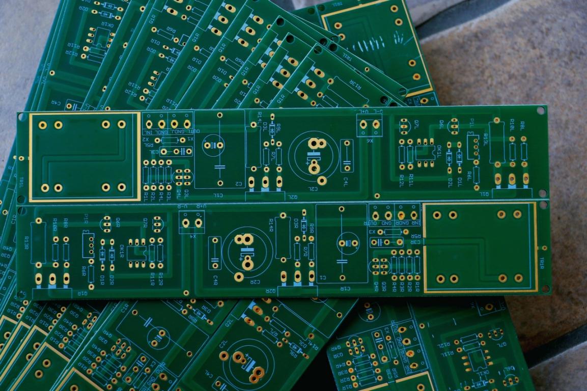

właśnie odbieram PCB, niestety firma doliczyła Vat i cena jest wyższa niż się spodziewałem.
Całkowity koszt produkcji wyniósł 74,90 pln za szt (czyli kpl. l i p kanał)
Niezbędna bedzie dopłata 11 zł@komplet.
Po dopłacie natychmiast wysyłam płytki na podane adresy.
BTW płytki są bardo ładne, fotki wieczorem
pozdraiwam
Zaloguj się, aby zobaczyć treść (możliwe logowanie za pomocą ) Edytowane przez Luiis
Oto obiecane fotki.
Uwaga!
Koledzy, którzy zamawiali dwa komplety dopłacają 26,- pln.
kalkulacja jest taka:
komplet n x płytek + 6pln (przesyłka)
tylko w jednym przypadku przesyłka bedzie nieco droższa, gdyż będą to 4 kpl. płytek.
Płytki sa grube (2mm) i dość ciężkie ..
