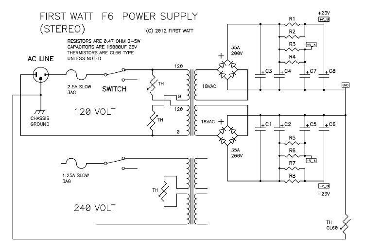

Pytanie o wartość R11. Na schemacie z pierwszej strony jest 221R, a na schemacie załączonym przez Luisa, 100R.

Ma być 221. Ja wlutowywałem zgodnie ze schematem z pierwszej strony.
No chyba nie.
0,25R jest na gałąź.
Tak, ale dla 2 kanałów, bo w originale zasilacz jest wspólny dla lewego i prawego kanału. Przy oddzielnym zasilaczu dla lewego i prawego kanału (tak ma sybic) odpowiednikiem bedzie 0,5 Ohma na gałąź.
Wstawiłem 0.47 ohma, czyli tyle ile w oryginale, no i super, brumienie na poziomie Audiolaba.
Jakoś dalej nie kumam.
W oryginale jest 2x0.25R! Wg. koncepcji @sybic jest 1R. Chyba że dalej śpię:)
A gdzie to widziałeś.
Podane przeze mnie zdjęcie to właśnie oryginalny M2 ze strony 6moon. Tu nie ma żadnej mecyi. Jak widać jest 8x15000uf/25V.
Wydaje mi się że ten zasilacz jest bliższy oryginałowi M2
Zaloguj się, aby zobaczyć treść (możliwe logowanie za pomocą ) post-4767-0-96189300-1453633492_thumb.jpg
W oryginale jest 0.25 ale zasilacz jest na dwa kanały. Ja mam dwa oddzielne zasilacze. Dwa razy mniejszy prąd, dwa razy większe R, czyli 0.5
@sybic : Wstawiłem 0.47 ohma, czyli tyle ile w oryginale,
na zdjęciu. Jest 4x1 ohm
Monitor Audio RX8, RX Center, Silver 1; DAC : 8-ch DIYINHK ES9016, XMOS Multichannel; Power AMP : 6-ch TPA3255
No własnie, ale na dwa kanały, wiec na jeden kanał 0.25*2 = 0.5
Proszę cię. ile to jest 4x1R równolegle!! = 0.25R
Dalej spisz :) 0,25R jest na gałąź obsługująca 2 kanały, wiec odpowiada to 0,5R na kanał.
Na podstawie płytki zasilacza z internetu oraz jakiś wizji:) naskrobałem taki schemat zasilnia do M2.
Jest to zasilanie dla obu kanałów. C9, C10, oraz BRIDGE BYPASS to takie Shi-end.
Zasadniczo, przy prawidłowym prowadzeniu masy takie zasilanie gwarantuje totalna ciszę, żadnego przydźwięku. O ile trafo nie jest skopane.
