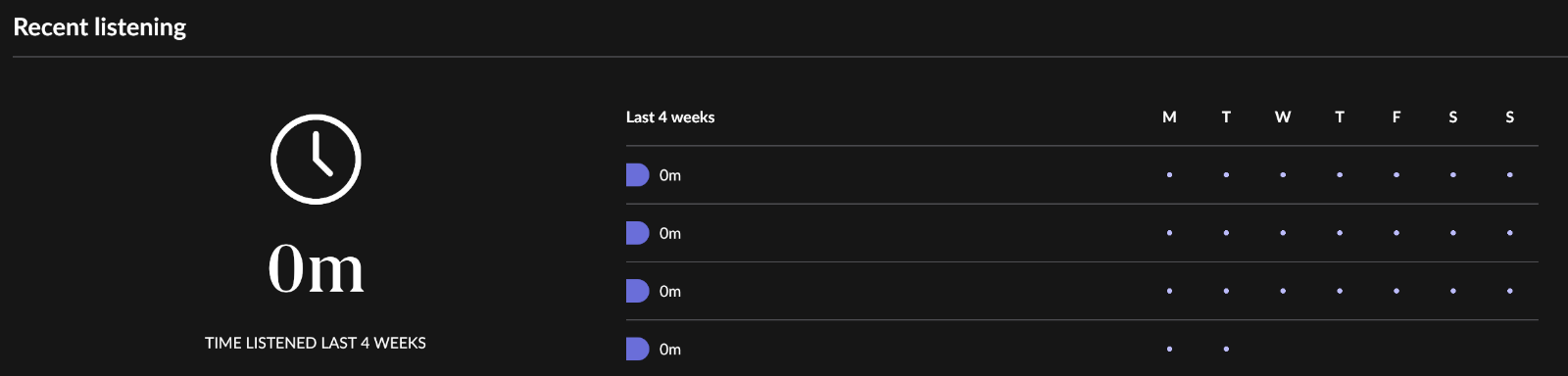

Hej, czy ktoś miewa pustą historię odtwarzania w "Recent listening", tak jak ja:
Raz po raz mi się to pojawiało, po chwili wracało. Dość często poruszany problem na forum roonlabs ale w zasadzie bez dobrej odpowiedzi co, jak i dlaczego. Teraz mi to utknęło na dobre już ze dwa tygodnie. Mam Roon Core na Synology DS718+ i dyskach HDD od 4 lat i było OK (poza czekaniem jak to z HDD). Kiedyś zauważyłem związek z resetującymi się ustawieniami regionalnymi w DSM, losowo mi się ustawia 01.01.2000 (bateria cmos do wymiany) i Roon szaleje.

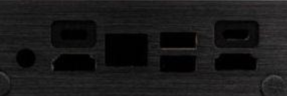

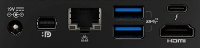

Pytanko dla tych co mają obudowę Akasa Plato. Jest ich kilka wersji, na oko różnią się układem wyjść z tyłu (różne generacji NUC). Mój NUC11PAHi5 (Panther Canyon) nie pasuję do żadnej tak na oko, bo mam Display Port i USB-C przy HDMI. Czy ktoś z Was kto ma gen 11 to musiał np. rozwiercać czy nacinać cokolwiek z tyłu czy od razu jakoś pasowało?
NUC11PAHi5 (pojedynczy DP po lewej na środku) - układ Panther Canyon:
Akasa Plato TN (A-NUC65-M1B) (HDMI + USB-C po lewej i prawej)
Inne (i tańsze) warianty Akasa Plato jeszcze gorzej bo po lewej i prawej tylko HDMI.
Akasa Plato TN (A-NUC65-M1B) wydaję się być najbliżej zgodna z NUC11 Panther Canyon, ale chyba jednak z drobną pomocą wiertarki, chyba, że ktoś ma jakiś inny pomysł. 🙂

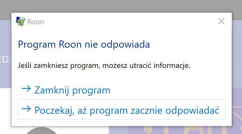

Aha mam też regularne codzienne zawieszenia się aplikacji Roon pod Windows. Też mam wielką nadzieje, że ten problem zniknie wraz z pojawieniem się NUC.
Dzięki 🙂
Nie zniknie.

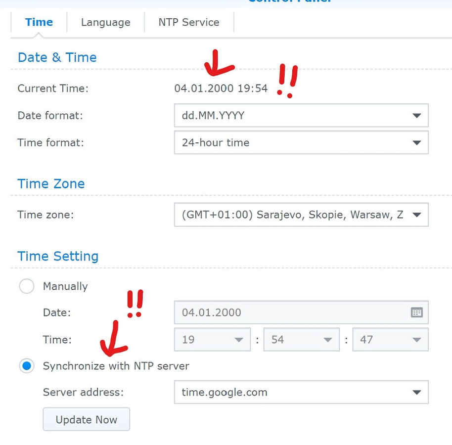

To nie ma nic wspólnego z Roon.
Piszę ze swojego doświadczenia, jak poprawiałem date w DSM Synology, "Recent listening" od razu powracał. Założyłem, że Roon Core bazuje na dacie z DSM Synology bo kilka razy się zgadzało, może przypadek, nie wiem. Na chłopski rozum, skoro słuchasz muzyki w 2023, buduję się statystyka i naglę Roon "przenosi" się do roku 2000 no to tej historii i statystyk z 2023 nie widzi. Nie wiem, może powód jest inny ale nie chce już mi się z tym "walczyć" i stawiam na dedykowany NUC.
Błąd był gdzieś w Roonie, nie mam core na Synology a ten opisany błąd statystyk też miałem i to na obu Core.
Błąd aktualizacji daty w synology jest już od dawna. Niby był opis co za to odpowiada ale zauważyłem, że poprawił on może w 50 procentach ten problem.
Mi na przykład e-mail nie działa jak data jest nie aktualna.
Tak, problem jest znacznie głębszy bo jest zgłaszany na roonlabs z wszystkich możliwych platform. Naprawdę liczyłem, że wraz z 2.0 wszystkie te drobne problemy i zwisy znikną a tu "tylko" dodali ARC 😉 Czekamy dalej 🙂
