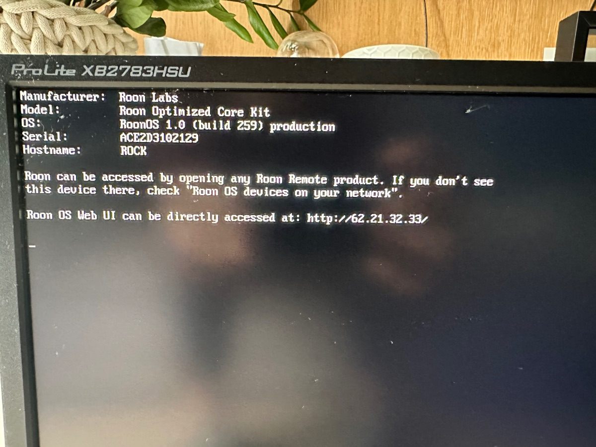

Cześć , mam Roon Rock i ostatnio przestał mi działać ARC . Wszedłem przez inny komputer po sieci i wpisałem jakieś błędny adres i Roon przestał być widoczny w sieci. Automatyczne wyszukiwanie też nic nie daje . Czy jest jakiś sposób aby zmienić  adres IP na poprawny ? Jestem załamany , nie wiem co robić … Czy jak podłączę monitor do komputera z Roon to jest tam jakaś możliwość zmiany adresu ? Pomocy !
Spróbuj podłączyć serwer prosto pod komputer kablem LAN. W komputerze zmień adres ipv4 na :62.21.32.34 brama 62.21.32.1 maska 255.255.255.0 i wtedy spróbuj się połączyć przez www
Heh znalazłem , to było prostsze niż sądziłem 🙂 Tutaj rozwiązanie , dla następnych…
https://help.roonlabs.com/portal/en/kb/articles/reset-network-settings-on-roonos
Teraz dalej walka z ARC , zmienili mi w Inea publiczny adres i nie pamiętam gdzie to się wpisywało w moim routerze Asus…
