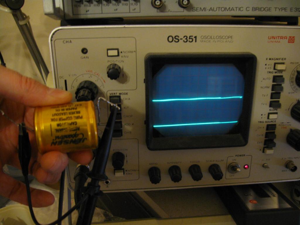

A jak robiłeś pomiar?
Metodą pokazaną kiedyś na forum. Oscyloskop musi mieć wystarczającą czułość i być analogowy. Na dwóch cyfrowych nie udało mi się zaobserwować tego zjawiska.
W załączeniu zdjęcia poprawnie oznaczonego kondensatora Jensen Cu-PiO.
Bardzo źle to świadczy o producencie. Kiedyś nie robili takiej fuszery.
Zawsze robili taką "fuszerkę". Są błędnie oznakowane Mundorfy, Rike, polskie, West-capy, Sprague, Aerovox-y, Janzeny, Manty, rosyjskie itd. itp. Zarówno z nowej jak i starej produkcji.
Poprawne wyznaczenie okładziny zewnętrznej nie oznacza automatycznie "lepszego brzmienia", służy jedynie do sparowania kondensatora do lewego i prawego kanału. Wyznaczenie lepszego grania trzeba zrobić na słuch bo to zależy od kierunku tłoczenia folii w przypadku kondensatorów z folią metalową. Przy kondensatorach metalizowanych typu MKP zwykle kierunek grania zależy od zewnętrznej okładziny.

bez oscyloskopu jak można to sprawdzić ,jakoś z rezystorem do wejścia wzmacniacza obiło mi się o uszy

Zaloguj się, aby zobaczyć treść (możliwe logowanie za pomocą ) tuta jsa informacje jak sprawdzic zewnetrzna okladzine kondensatora, czyli miejsce podpiecia sygnalu. Swoja droga nigdy nie zwrocilem na to uwagi a moze czas najwyzszy?

Dla Ciebie który kierunek podłączenia jest bardziej prawidłowy ten gdzie jest głębszy bas i większa głębia czy mniejszy bas i mniejsza głębia i więcej średnich,bo tak to słychać ,czy te zakłucenia widoczne na oscyloskopie są słyszalne
Zakłócenia (przydźwięk 50Hz) widoczne na oscyloskopie pokazują tylko, że zewnętrzna okładka kondensatora jest podpięta do wejścia sondy. Niektóre kondensatory nie mają tego efektu bo mogą mieć inną budowę lub być ekranowane - chociaż niby ten Jensen ma kubek aluminiowy, a jednak coś przechodzi.
Zasadniczo ta zewnętrzna okładka powinna być podłączona do anody lub strony układu o niższej impedancji. Jednak z moich obserwacji wynika, że czasem "lepiej gra" w położeniu odwrotnym. Wskazywałoby to na wpływ kierunku tłoczenia folii metalowej - podobnie jak w kablach, kierunku wyciągania. Gdyby koniec elektrody podłączeniowej kondensatora był idealnie w środku długości zwiniętej folii, to wówczas połowa okładki byłaby "pod prąd, a druga zgodnie" co eliminowałoby "kierunkowość". W praktyce tak nie jest choćby dlatego, że zgrzew jednej okładki musiałby być dokładnie naprzeciw zgrzewu drugiej co osłabiłoby folię w tym miejscu.
Kierunek grania należy określić na słuch - właściwy kierunek -> lepsza przestrzeń, dźwięk bardziej otwarty, jakby dynamiczniejszy. Najpierw określić poprawność okładek zewnętrznych w obu sztukach, a później kierunek grania manewrując jednocześnie w kanale lewym i prawym. Najlepiej do testu nie lutować bo świeża cyna dość długo zakłóca brzmienie.
To chyba rzeczywiście oscyloskop oscyloskopem, a i tak najlepiej niekiedy "na ucho" bo paradoks polega na tym, ze ja wole większy bas i dla mnie basowanie będzie fajne i tak sobie ustawie kondensatorek w zwrotnicy, a kto inny będzie wolał mniej basu i odwrotnie będzie dla niego lepiej:)
