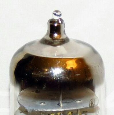

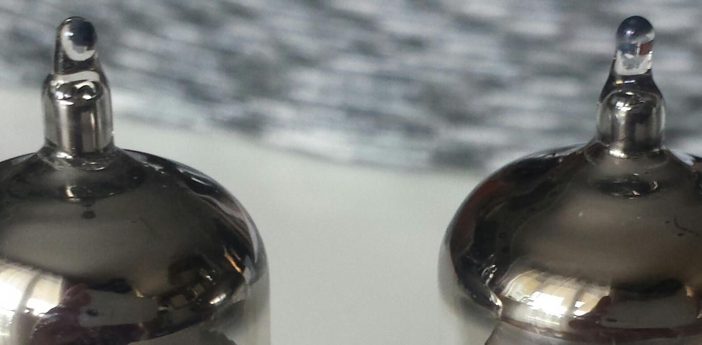

przy drugiej wymianie lamp zauważyłem, że jedna lampa jest zużyta a druga dużo mniej..
Jak to zauważyłeś? Mierziłeś je? Lampy nawet pracujące w tych samych warunkach mogą zużywać się w różnym stopniu - z powtarzalnością i jakością produkcji jest różnie.
i jeszcze jedno, gram teraz na dwóch różnych lampach...Jolida plus Psvane...nie wyrzuciłem lamp przy wymianie w 2014 r.
Czy te dwie lampy pracują równolegle (jedna na kanał) czy szeregowo (po jednej triodzie z każdej lampy na kanał)? Jeżeli równolegle to nie wstawiałbym dwa różne rodzaje lamp.
Jak to zauważyłeś? Mierziłeś je? Lampy nawet pracujące w tych samych warunkach mogą zużywać...Czy te dwie lampy pracują równolegle (jedna na kanał) czy szeregowo (po jednej triodzie z każdej lampy na kanał)? Jeżeli równolegle to nie wstawiałbym dwa różne rodzaje lamp.
Nie mierzyłem...jak gram na obu Psvane jeden kanał gra minimalnie ciszej...tak samo na lampach Jolidy...w obu przypadkach jedna z lamp ma ciemne zabarwienie...te, które uznałem za dobre nie mają zabarwienia...
Dlaczego nie...obie to 12ax7...
Z obserwacji wynika, że szeregowo...nie jestem elektronikiem...

Zamieniałem miejscami..cały czas gra świetnie...takie oto moje doświadczenia...nawet szumiące z odległości 50 cm w miejscu odsłuchowym około 2.85 grają barwowo, itp. znakomicie...
W hybrydzie ten wpływ może nie być aż tak słyszalny jak w standardowym lampowcu...
Oczywiscie po wczorajszej zmianie miejsc szum ustąpił...???
Cuda wianki na kiju... ;-)
Co do Joli, masz rację...uwielbiam ją :-)
Zwróć uwagę na ciemny króciec w moich odstawionych z eksploatacji a nowej...

Jak kupowałem Jolę w Top Hifi w 2012 r. zapytałem sprzedawcy dlaczego ściągali obudowę (śruby)...powiedzieli, że lampy przekładali...wtedy zrozumiałem, że chodzi o wymianę...prawda była inna...
Po kilku latach dopiero wykapowałem sam, nikt wcześniej nie odpowiedział na moje pytania mimo ich zadawania...było tylko, kup nowe lampy kup nowe lampy...przy drugiej wymianie lamp zauważyłem, że jedna lampa jest zużyta a druga dużo mniej...i jeszcze jedno, gram teraz na dwóch różnych lampach...Jolida plus Psvane...nie wyrzuciłem lamp przy wymianie w 2014 r.
Teraz nie wiem co sądzić o wpisach w dziale Lamp...gra cały czas tak samo...bardzo dobrze...
W typowych lampowcach pewnie jest inaczej ale w mojej hybrydzie tak to właśnie wygląda...
A...szum jest zawsze większy w prawym kanale...po zamianie lamp miejscami szum znika na kilka dni...

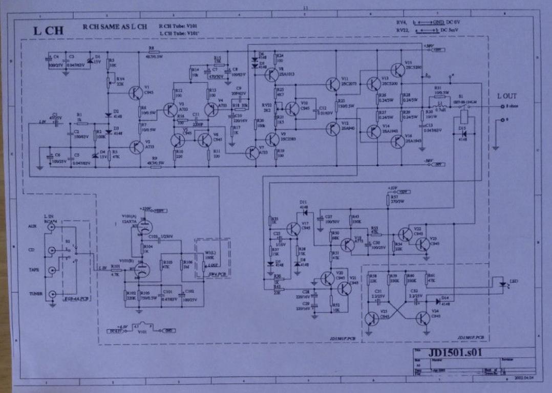

Ta jolida to jest coś takiego, zwykły wzmacniacz z wejściowym stopniem lampowym:
Maksymalne napięcie między żarnikiem a katodą ECC 83 to teoretycznie 170-180V, w takim układzie jest to mniej więcej połowa napięcia zasilania, czyli blisko wartości granicznej. Z doświadczenia wiem, że duotriody produkowane współcześnie bardzo szybko zużywają się pod względem tego parametru, to znaczy lampa wykazująca niepokojące objawy w układzie wtórnika katodowego gra jeszcze dobrze w tradycyjnej konfiguracji. To może być powodem różnego grania lamp i różnego ich zużywania się. Zasadniczo lampy w obu torach powinny być takie same, ale co tam ;)

Z tym zużyciem to spokojnie...
2 lata spokojnie grają i to po kilka do kilkunastu godzin dziennie...
Lampowy stopień wejściowy...dlatego napisałem o innym zachowaniu niż typowych lampowców...
Ale spoko...doświadczenia są bezcenne...przynajmniej zaoszczędzone parę zeta...nowe kupię jak wyczerpię możliwości lamp na maksa ;-)
