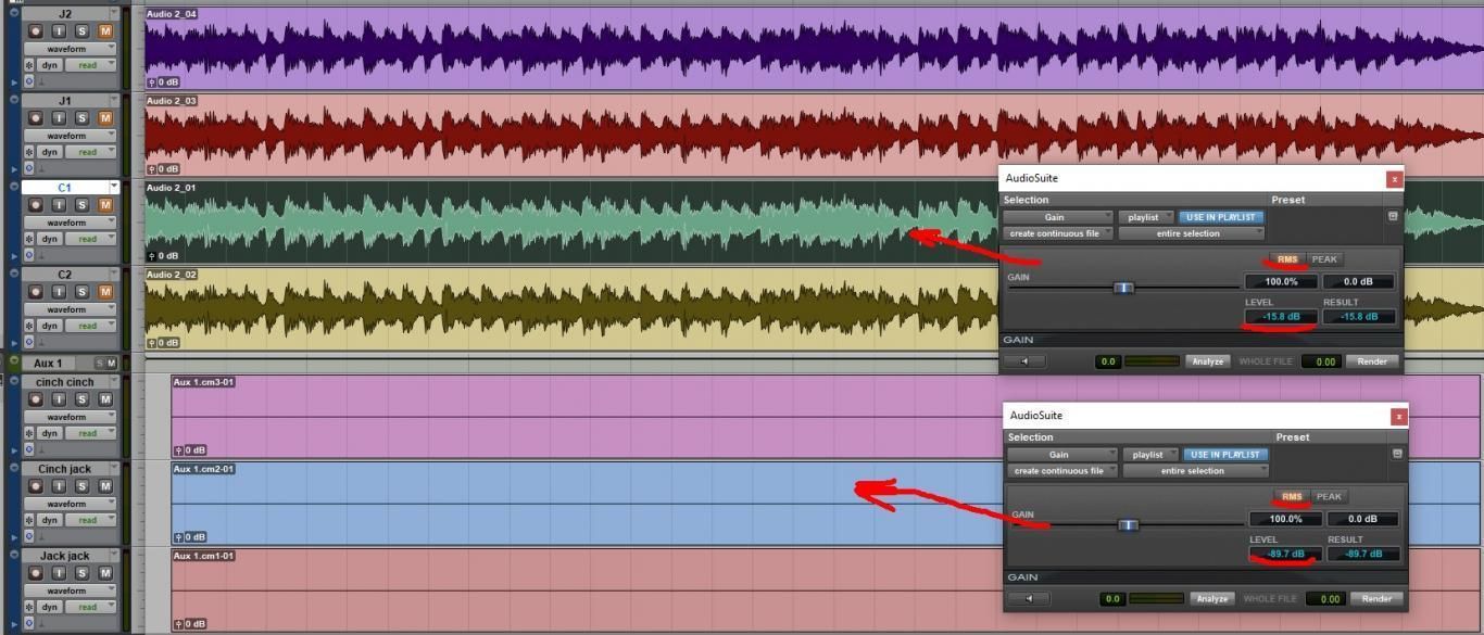

W oczekiwaniu na robotę zrobiłem sobie mały teścik kabli połączeniowych, powiedzmy, że "interkonektów" ;) W teście wzięły udział dwa kabelki:
Jeden to stare marketowe "sznurowadło" z dwoma podłej jakości przelotkami jack-cinch, różnymi, drugi żeby nie było to nie mój własnej roboty tylko to super wypasiony "audiofilski" kabel APS, wtyki amphenol, izolacja teflonowa, oploty i tak dalej. Interfejs a raczej przetwornik Tango24, pracujący z częstotliwością próbkowania 44,1. Puszczałem kawałek muzyczki, przegrywałem na kolejny ślad po czym (w sesji 32 bitowej, co daje dużą dokładność) odejmowałem jeden plik od drugiego i analizowałem plik "różnicowy".
Jak widać, plik testowy ma poziom około -15dB RMS, a pliki różnicowe mają poziom NAJWIĘKSZY około -90dB RMS. Dlaczego największy? Otóż dla sprawdzenia metody zrobiłem więcej plików różnicowych, to znaczy przegrałem parę razy przez jeden kabel i parę razy przez drugi i uzyskałem trzy pliki różnicowe - dwa wynikające z "tego samego", to znaczy dwukrotnego przegrania przez ten sam kabel, nic nie zmieniając, po prostu przegrane raz za razem, i trzeci plik różnicowy będący różnicą między kablami. Pliki różnicowe powstałe z dwukrotnego przegrania tym samym kablem mają około -94dB RMS.
Wnioski - metoda pokazuje, że zmiany są, również przy dwukrotnym przegraniu tym samym kablem, co nie dziwi, ponieważ jest to mniej więcej poziom szumów przetworników i lepiej nie będzie. Dwukrotne odtworzenie TEGO SAMEGO daje różnice na poziomie niższym o 80dB od sygnału podstawowego, są to przede wszystkim szumy, brum i śladowe ilości sygnału, w zasadzie nierozróżnialne. Różnice między dwoma kabelkami są zaokrąglając o 6dB czyli dwukrotnie większe i w tym pliku różnicowym można już usłyszeć ślady pełnopasmowego sygnału, czyli różnica polega głównie na poziomie i ewentualnym przesunięciu fazy, nie ma wielkich różnic w paśmie. Zakładając, że poziom tła w cichym miejscu odsłuchowym wynosi około 30dBA, to do usłyszenia jakichkolwiek zmian potrzebny byłby poziom odsłuchowy o 75dB wyższy, czyli conajmniej 105dB! ;)
Sygnał w plikach nie jest stabilny, raz jest sam przydźwięk a raz bardziej wybija się muzyka, stąd można dyskutować, czy i jaka byłaby lepsza metoda pomiaru poziomu, u mnie i peak i RMS dają praktycznie takie same różnice.
Oczywiście - marketowe sznurowadło nie nadaje się do niczego i zmiany w scenie, rozdzielczości, konturach i czym tam jeszcze słychać od razu. No to u mnie nie słychać, bo w odsłuchu naprawdę rzadko przekraczam 90dB, a przy głośności 100 i więcej jest po prostu jazgot i trudno mówić o jakimkolwiek porównywaniu brzmienia. Nie wiem, co za ten brak zmian odpowiada - oczywiście "mało rozdzielczy system" to wiadomo, ale może takie drobiazgi, jak wysoki poziom i mała impedancja wyjściowa też trochę wnoszą? Po wakacjach spróbuję wykonać podobny test z kablami głośnikowymi - zobaczymy, co się wydarzy...

Oczywiście, to jest bardziej żart, ale zarzut chyba chybiony. Widocznie niezbyt wyraźnie napisałem - plik różnicowy pokazujący różnicę między kablami umownie jack-jack i cinch-cinch pokazuje w miarę stabilną brzmieniowo i poziomowo różnicę w całym pliku, bez "wyskoków" czy zmiany barwy. Różnica jest większa w górze, co w sumie jest sensowne, bo najpierw zaczyna się przy takim kabelku obcinanie góry. Jest to na moje ucho mocno zditherowany tym szumem pliczek. Wygląda to po normalizacji mniej więcej tak:
to jest praktycznie cisza, bo w końcu rms na poziomie -80dB ;) a po zgłośnieniu brzmi tak:
