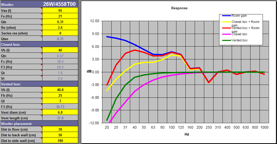

bas w Twoim pokoju będzie przy zaproponowanych kolumnach z dużym prawdopodobieństwem przebiegał tak jak fioletowa linia
a pasmo +- 3 db będzie od poniżej
30hz do 20 khz
jeśli basu będzie zbyt dużo można nastroić bas reflex dluższą rurką lub zatkać otwór gąbką
dla porównania kalkulacja wzmocnienia room gain w zależności od obudowy i odleglości środka woofera od ścian pokoju
ja uwzględniłem dodatkowo dwa mody jeden głowny wzmacniający drugi powodujący dołek .... i uśredniłem

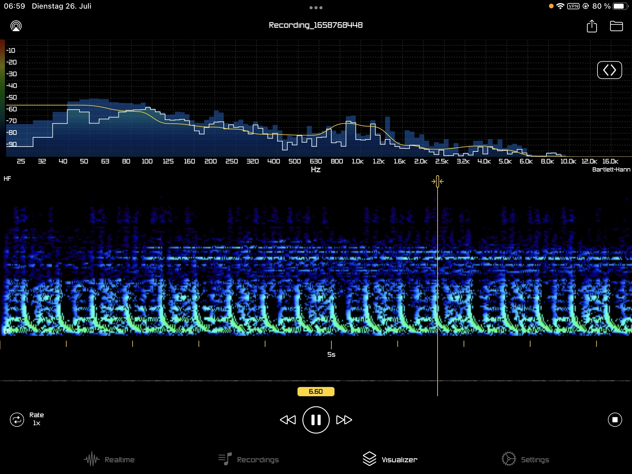

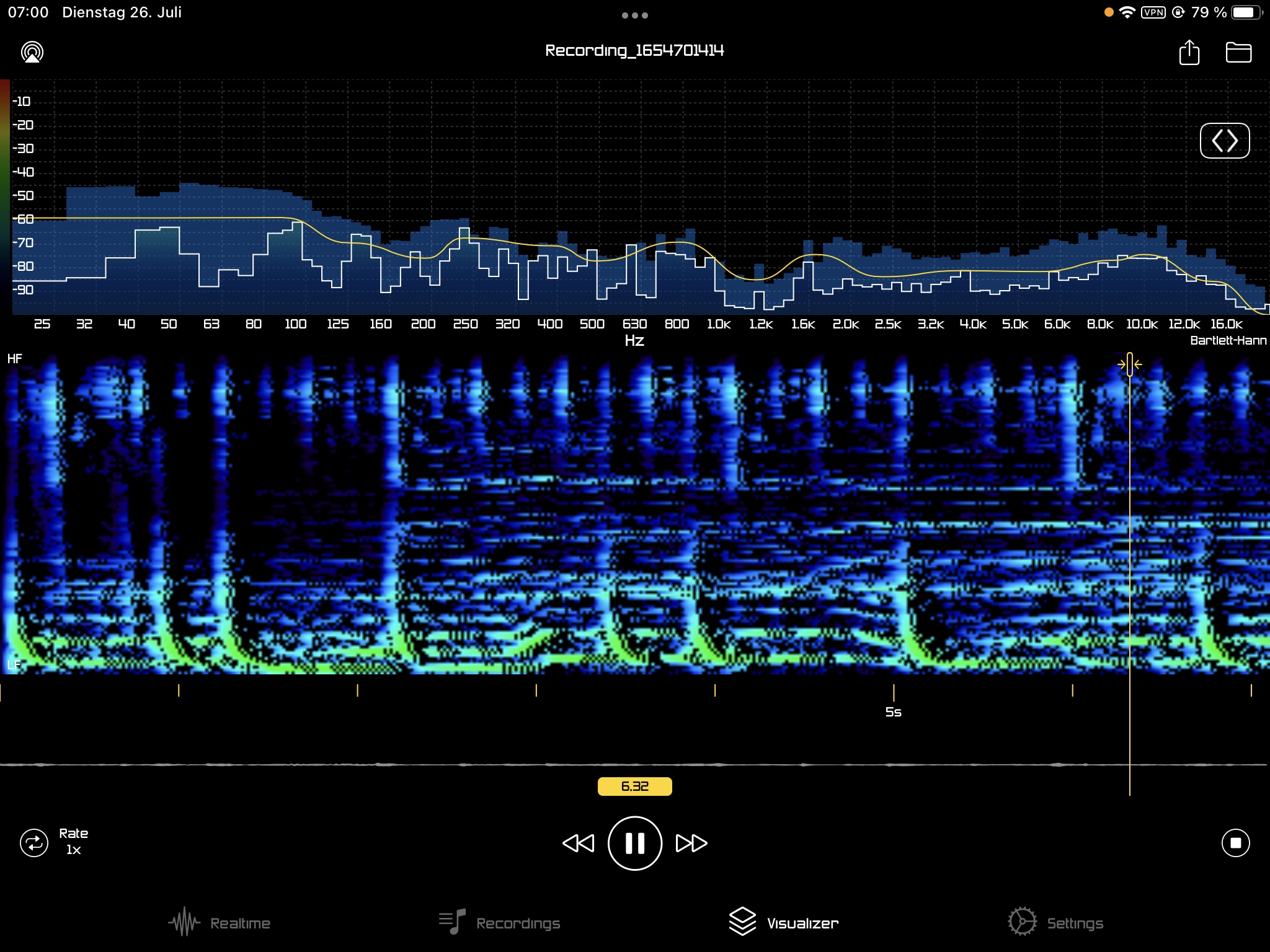

Zamiast wymyslac takie teorie wystartujcie dowolny kalkulator modow pomieszczenia (np. hunecke), to sie dowiecie, co furgota i buczy
Apropos „co najbardziej gra w tym dzwieku“
Ja rozumiem to ciagle powolywanie sie na pierwsza skladowa instrumentow akustycznych i ich harmoniczne (juz widze przemaka podnoszacego palec ), ale spojzmy na to, ile z dzisiejszej muzyki jest produkowana w oparciu o instrumenty akustyczne
Dla przykladu zrobilem screeshoty z 3 kawalkow muzyki rozrywkowej odtwarzanej z Apple Music (czyli teoretycznie zredukowanej/ograniczonej w pasmie/spektrum). Calosc nagrana appka na iPadzie,
I co widzimy?
Wcale nie malo tych „pierwszych skladowych“ ponizej 50-60Hz
