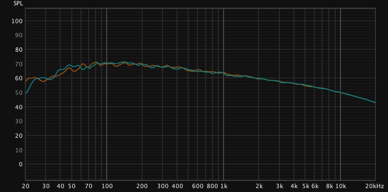

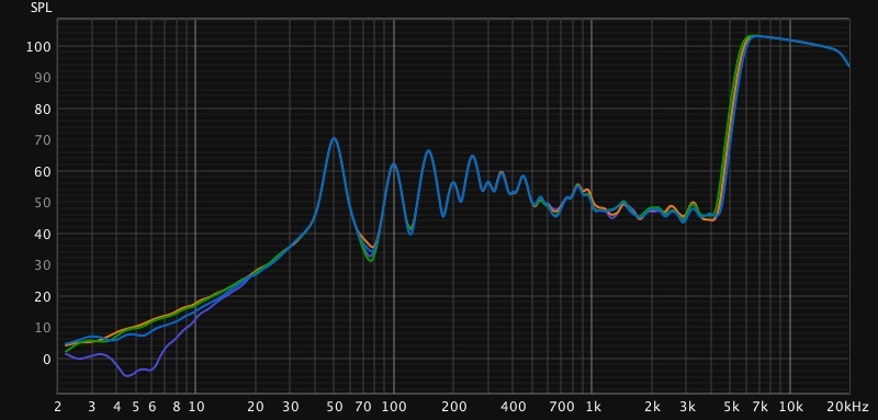

Zaloguj się, aby zobaczyć treść (możliwe logowanie za pomocą ) 1309108849_Sine.thumb.jpg.90e7a31dab14859585ad1029cc73763d.jpg
Z ciekawości ponowiłem pomiary z wykorzystaniem pliku Sweep, po dwa pomiary na wyjście.
I pomiar Pink Noise.

13 minut temu, jurek1 napisał:
Poziom sygnału USB i SPDIF nie różni nie od siebie
Wyłącz direct monitoring czy jak to tam się nazywa na maku, bo się sprzęga 😉
