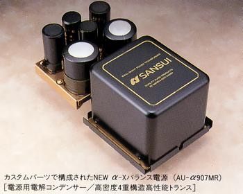

Szkoda, że w ramach oszczędności trafa nie są zamykane w puszkach i zalewane żywicami i innymi wypełniaczami.
Kiedyś to było…
Toroidy też powinny mieć obudowę. Rozbieralem wczoraj poglos sprężynowy vermony. Tam trafa były w metalowych "kubkach"  Nastepny problem to czy zasilacz zbudowany jest na pełnym mostku prostowniczym. To podstawa w redukcji tętnien zasilania . No i dobre o odpowiednio dużej pojemności i dobranym napięciu znamionowym kondensatory . Poza tym na uklady wejsciowe dobrze skrojony stabilizator napięcia. Tak uczyla stara szkola. Jeśli to nie będzie spelnione to wyżej wymienione akustuczne artefakty będą wystepowac.
No właśnie! Teraz robią jak robią i w nawiasie czy przy gwiazdce zaznaczają jakieś wytrychy o zmienności prądu ble ble ble. Szkoda.
