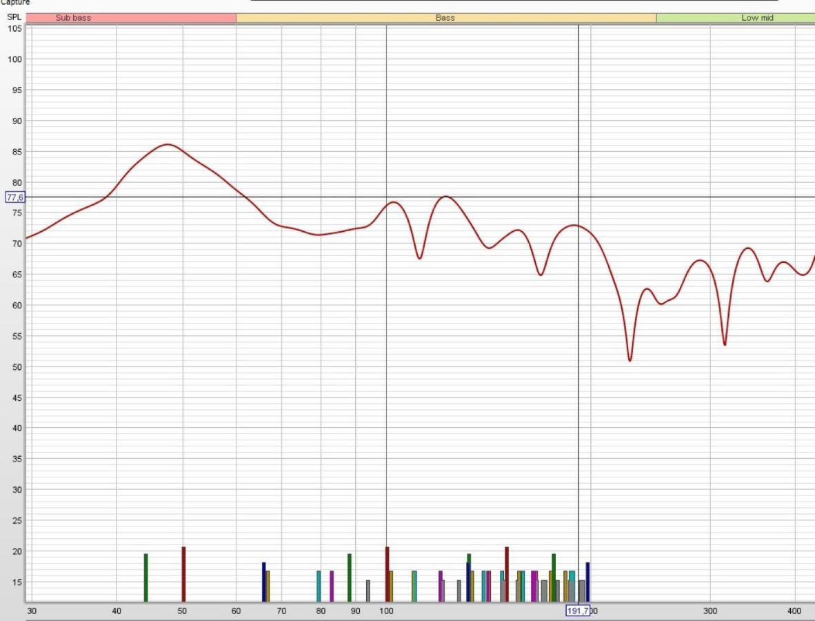

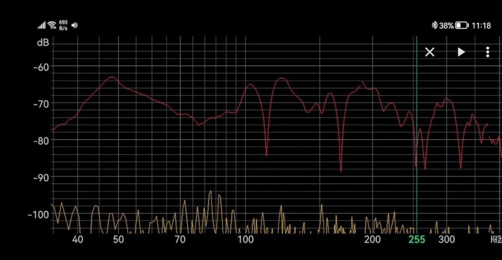

1 godzinę temu, przemak napisał:
Względne wartości w średni h zakres ach jeszcze
Jakiś czas temu robiłem takie porównanie. Dokładność daleka od aptecznej ale jakiś pogląd daje. Jeden pomiar to mikrofon na statywie UMIK i oprogramowanie REW, a drugi to z mikrofonu telefonu i przegwizdane apką generatora częstotliwości ze sklepu gugla. W torze audio wpięty telefon po BT. Pomiar telefonem z "ręki". Nie chodziło o dokładne wartości tylko pogląd.
Nic nie kumam bo miga. Względne porównania typu "masz mod na 70Hz" oczywiście są ok, ale nie mieszajmy tego z bezwzględnymi wartościami w ogromnym zakresie.
Miga bo to dwa obrazki w gifie. Z telefonu i lapka. Może żle wyświetlać na telefonie czy innej przeglądarce. NIe znam się aż tak na składaniu obrazków żeby wszyscy widzieli 😉
Poza tym masz rację i do mierzenia i szukania lekarstwa jakimś filtrem PEQ na trzydecybelowy garb to nie bardzo. Są lepsze i bardziej precyzyjne narzędzia. To tylko żeby pogląd ogólny był.
Mimo to używam Spectroida żeby sprawdzić doraźnie bez rozwijania laptopa i podłączania UMIKA na przykład czy tor audio przenosi konkretne częstotliwości z odpowiednią amplitudą. Szczególnie te z dolnego lub wysokiego końca, których nie słychać zbyt dobrze. Wpinasz telefon (u mnie po BT), zapodajesz z generatora co chcesz i patrzysz w Spectroida. Od razu widać czy śmiga tak jak powinno. Wcześniej oczywiście można taki podręczny zestaw w telefonie tj. generator i Spectroida skalibrować "na oko" porównując do pomiarów UMIKIEM i REW.
To prowizoryczne rozwiązanie ale całkiem użyteczne.

58 minut temu, przemak napisał:
Bez jakiegokolwiek opisu to jest bezwartościowe.
Nie widać? To odpowiedź częstotliwościowe pomieszczenia potraktowanego przemiataniem czestotliwości. Obrazki poniżej mają osie opisane. Widać gdzie występują rezonanse pomieszczenia czyli węzły i strzałki. Częstotliwości dla obu przypadków są zbieżne i o to chodziło w tej obrazkowej prezentacji. Napisałeś czy powiedzialeś na kanale YT w uproszczeniu, że poniżej 100Hz telefon jest bezużyteczny. Ja uważam trochę inaczej o czym próbuję tu pisać.

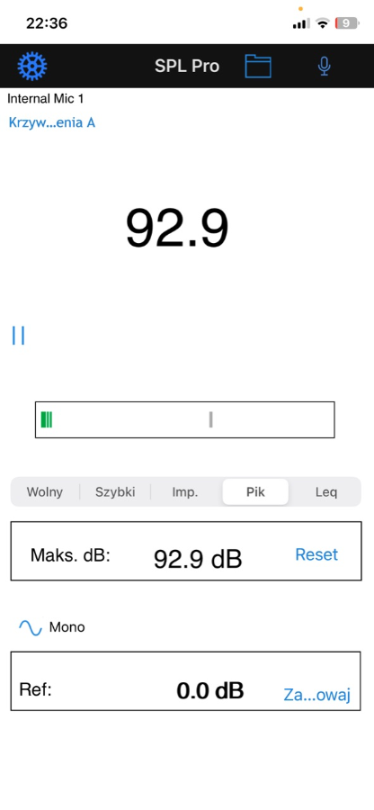

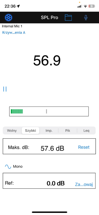

6 godzin temu, przemak napisał:
13 godzin temu, ASURA napisał:
Trzeba pamiętać tylko że przy tej głośności dźwięki transjentowe są 15-20 dB głośniejsze
Ta, jasne mistrzu. Przy "tej głośności" 20dB, przy innej pindziesiont, co się będziesz ograniczał. Audiofilskie bajdurzenie, zależy co bardziej pasuje - nagrania są fatalne i mają dr góra 12, ale "przy tej głośności" już 20
Jeszcze dużo nie wiesz bo i …
Zaloguj się, aby zobaczyć treść (możliwe logowanie za pomocą ) IMG_5060.thumb.png.d9811dd370be7b0f5cd9a208e576e49e.pngIMG_5061.thumb.png.b889db241ac9bce1db77b0bc8ab16d1c.pngIMG_5062.thumb.png.cd7ab17897cbeabe0e782bb4c1f017fb.png
Cały czas jest w różny sposób dokładności mierzony hałas. Ten pierwszy to Charakterystyka A a dalej można sobie poczytac
Jak pisałem różnica znacznie, a gdzie reszta pasma do porównania?
To dałoby jeszcze lepszy obraz.
Tak, to wiele tłumaczy. A próbowałeś zamiast hałasu słuchać muzyki? Ja rozumiem że każdy może lubić coś innego, ale bez przesady.
Ten eksperyment robiłem ze dwa lata temu, zostały tylko te grafiki. Nie mam całego pasma. Przemak ma trochę racji. Ponieważ mems mikrofon zapewnia 16bit zakresu pomiaru to zakombinowano w algorytmie apki z wzmocnieniem sztucznie regulując poziomy. Widać to jak włączy się programowy freq sweep, gdzie amplituda skokowo co oktawę zmienia poziom. Wg jakiego algorytmu się to odbywa można się tylko domyślać. Nie ma opisu, a przynajmniej nie znalazłem. To co widać zatem na spektrogramie jest jakimś bliżej nie określonym przybliżeniem ale i tak zrobię w wolnej chwili porównanie jak przekłamuje ten programik z mikrofonem telefonu na konkretnych częstotliwościach porównując do REW z podłączonym Umikiem.
