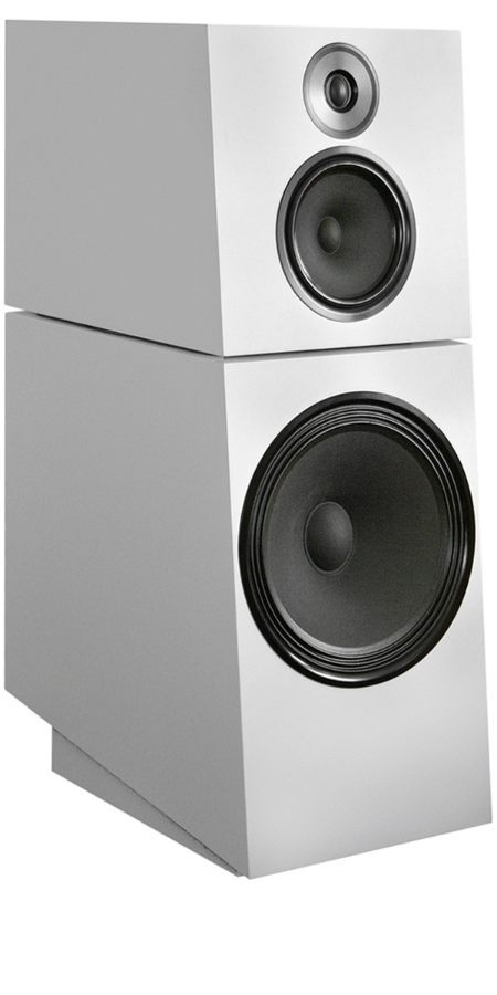

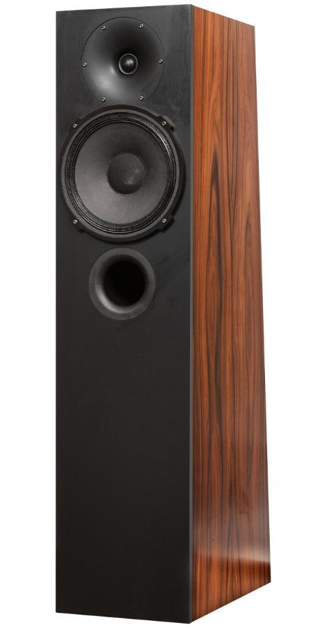

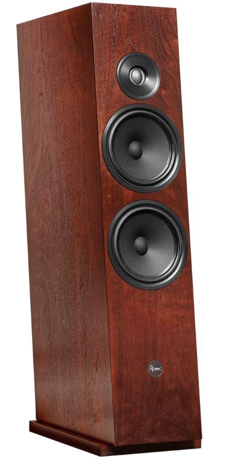

To tera poka te kolumny, co mają 95dB 🙂
Nie wiem co to za kolumny, ale te 95 dB mają w udokumentowanych pomiarach, czy na naklejce przy terminalach głośnikowych? Bo tabliczka wszystko przyjmie.
Zdaje się Akustyk mają podane 95dB

5 godzin temu, expert napisał:
To już wszystkie cztery?
29 minut temu, Ajothe napisał:
Są takie co mają 98db 🙂
Zatkało pewnie 🤭
 Nie.
 Nie.
Zapytałeś, kolega pokazał różne wysokoskuteczne kolumny, a są jeszcze bardziej skuteczne.
Codziennie coś nowego to musi być dla Ciebie szok 😄

7 godzin temu, expert napisał:
Jeden z tych zestawów ma 95. Reszta mniej, a i to oszukańczo.
Ten ostatni 90-92 dB ma i spokojnie można go pędzić kilkoma watami.
