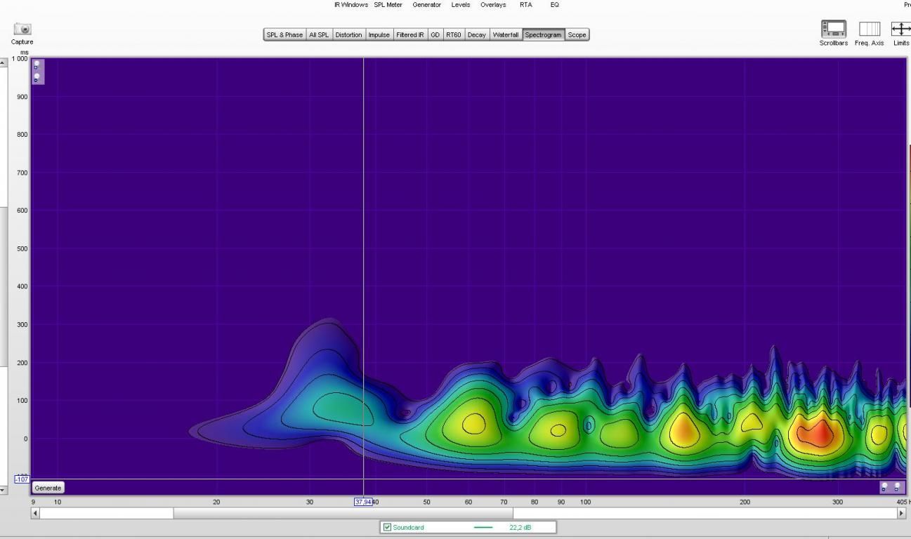

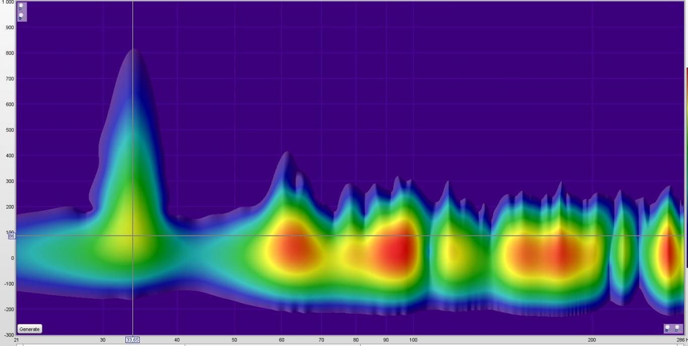

Stawiam teze ze akustyka nie jest kluczowa
przykro mi Kolego ale nie zgodzę sie z Tobą.
Dla instrumentów grających na żywo nie projektowano by sal koncertowych głównie pod katem akustyki, gdyby Twoja teoria była prawdziwa
Dla domowych systemów stereo tez należałoby stworzyć odpowiednie warunki i głownym problemem jest zazwyczaj bas zakres do ok 200 hz powinien byc wyrównany.
jest to problem , ponieważ kazde pomieszczenie z racji swoich wymiarów generuje mody czyli jedne czestotliwości wzmacnia inne "zjada"
można z tym powalczyc przez próby ustawienia kolumn w pokoju w stosunku do miejsca odsłuchu
długa ściana , krótka ściana, wyznaczanie elipsy itd
ale drugim krokiem jest adaptacja akustyczna, co może przynieść nawet małymi nakładami środków i własną pracą dobre efekty.
Na załączonych grafikach jest poglądowo pokazany mój pomiar robiny w trakcie adaptacji, nie jest koncowy
ale mozna zauwazyc znaczna redukcje pogłosu , oraz praktycznie wyeliminowanie modu na 33hz
