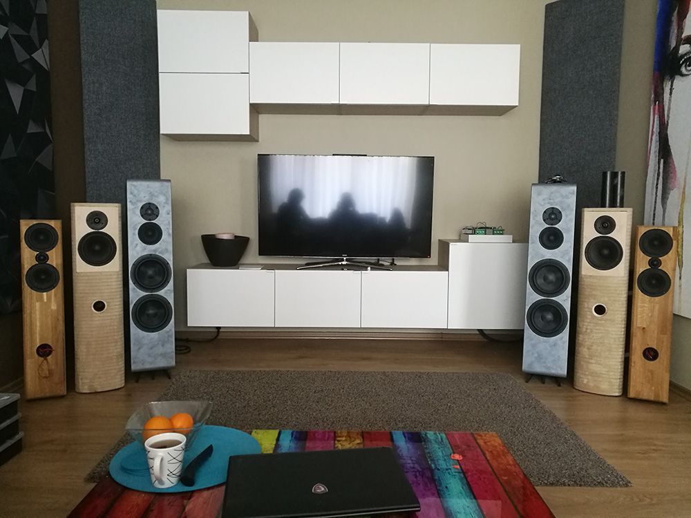

O kurka! Taki projekt a wsadziles kolumny w rog?! Stereofonia przy rozstawie 1m, hmm. Pociesz nas, ze to tylko do zdjec a do sluchania wysuwasz na srodek salonu... blagam.
Sent from my FS8010 using Tapatalk
No niestety narazie nie mam innej możliwości ich ustawienia i muszą puki co tak stać
Edytowane przez andiandi0321
Kolumny z wyglądu fajne. Podoba mi się ten łuk u góry, ale rzeczywiście trochę mało miejsca na nie. Tak przynajmniej na zdjęciu wygląda. Ile metrów masz w tym pokoju?
Wysłane z mojego LG-H870 przy użyciu Tapatalka
Świetne kolumny. Bass- reflex czy linia transmisyjna? Linia dobrze znosi ciasne ustawienie.
to jest linia transmisyjna bas i średniak w osobnych tunelach
Stwierdzenie w stylu "po co Ci takie kolumny skoro nie masz na nie miejsca i masz akustykę do bani", to tak jak by powiedzieć "po co Tobie takie drogie buty skoro na ulicy jest brudno".
Dajcie spokój, wielu z Was chciało by mieć takie kolumny :)
Monitory w tym miejscu również "nie zagrają" na miarę swoich możliwości.
Ten utwór na basie pewnie zamiata kurz pod dywan:

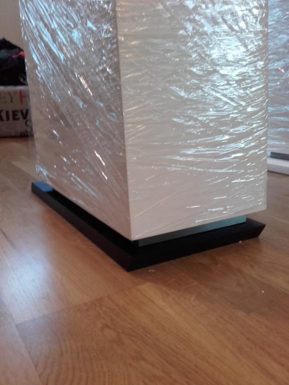

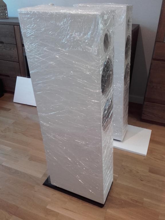

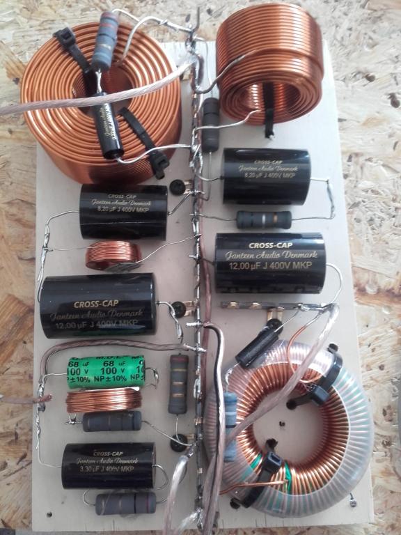

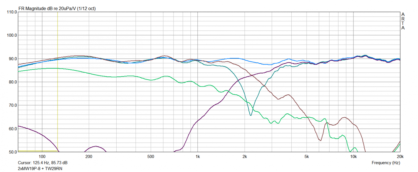

2,5 drogi na 2xMW19P-8 + TW29RN
Paczki wykonane przez Marko3T, ale projekt obudowy (przyznaję się bez bicia, że formę troszkę podpatrzyłem u Pylon Audio), pomiary i zwrotnica to już moje "wypociny". ;)

Ło matko, niezła zwrota. :P
To robota Pogromcy?
nie pogromca zrobił mi zwykłą zwrotke cvc ogarną mi Adam_85
