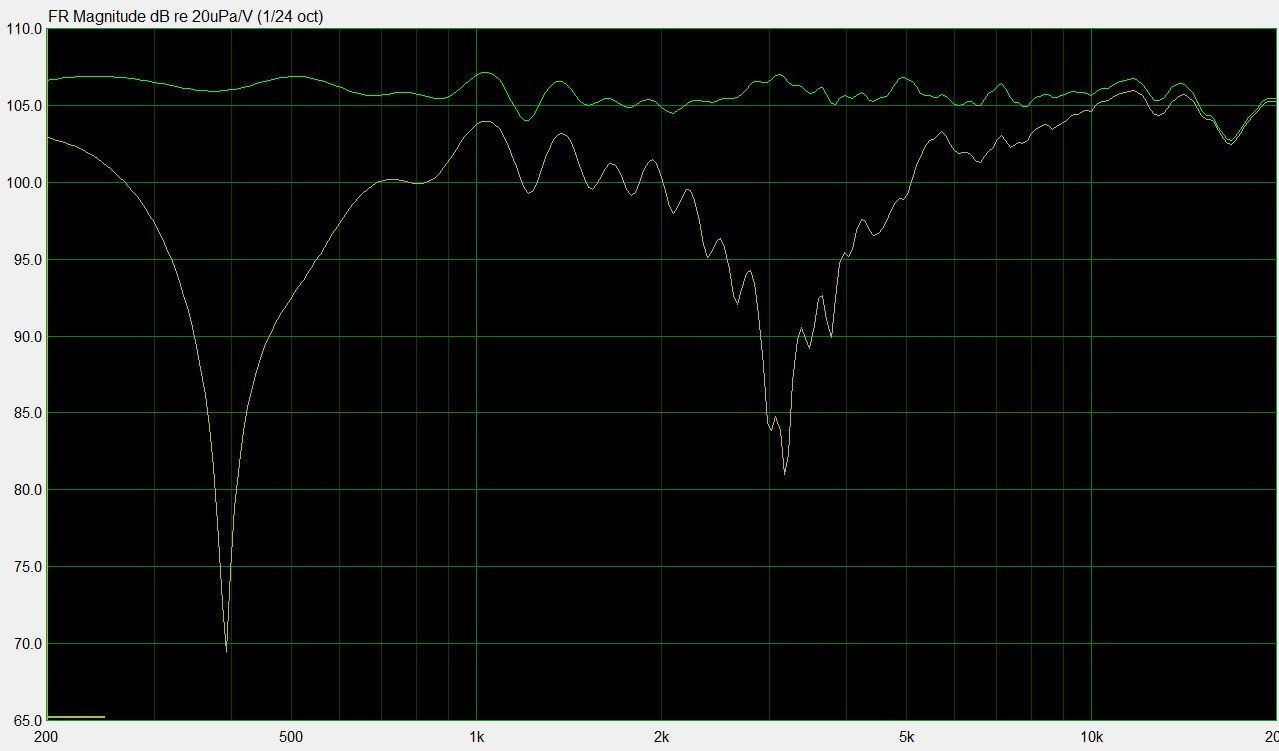

Moje zwrotnice zaprojektowała polska firma , otrzymałem pozwolenie na pokazanie 1 wykresu . Jest to  wynik pomiaru a nie symulacji .  Nie zamierzam sie wdawać w niepotrzebne przepychanki . Zainteresowanych  bardzo serdecznie zapraszam do siebie na odsłuchy, nie chowam sie jak mysz pod miotłą . Kolumny grają fantastycznie , i to jest dla mnie najważniejsze . Wyczerpałem swój temat. Pozdrawiam.
4 minuty temu, slawek.xm napisał:
to raczej jest pomiar kolumn a nie symulacja
i pod względem technicznym jest bardzo dobrze
Zgadza sie.
Edytowane przez KrzysztofPL
35 minut temu, Marian133 napisał:
Popieram.
Z mojego doświadczenia i na moje ucho, uważam, że czasem lepiej gra kolumna z nieidealnie płaską charakterystyką, w której jest świetne zgranie fazowe, niż z idealnie płaską charakterystyką ale zgraniem fazowym do kitu.
Zgranie fazowe zawsze powinno byc idealne
3 minuty temu, KrzysztofPL napisał:
Zgadza sie.
głośniki graja w fazie do końca pasma
rzadko ktoś tak potrafi filtrować, ja po tym wykresie poznaje perfekcjonistę w swoim fachu
a to czy wycinamy ciut górny środek czy zostawiamy płasko by kolumny grały jak najbardziej neutralnie to zalezy od  samych głosników i upodobań słuchacza
Godzinę temu, Yasica napisał:
Mozna idealne reversy pokazac zmieniajac elementy czy robiac symulacje.
Są koledzy, którzy pokazują tylko revers null z symulacji , gdzie zbocza dołka są gładknie a sam dołek głęboki
niestety w rzeczywistym pomiarze nie zawsze wychodzi tak samo
tu mozna zinterpretować kazde zafalowanie i widać korelacje między chcarakterystykami
Jak na moje oko zwrotkę robił Piotr:)
ale jesli nie, to warto byłoby podać nazwę firmy, bo jest godna polecenia
Edytowane przez slawek.xm
OK. Tylko proszę Cię nie pisz więcej, że moja wersja zwrotnicy gra nędznie. Rok temu byłeś nią zachwycony.
Więc może poczekaj jeszcze rok, i jak to często bywa stwierdzisz, że ta obecna jednak nie gra lub w ogólności te głośniki to dno.
W mojej wersji są również bardzo dobre reversy i szerokie zgranie fazowe.

W zwrotnicy Krzysztofa większy udział w zakresie dolnego środka ma woofer , co daje wiekszą swobodę brzmienia w tym zakresie i równoważy zakres wyższego środka
U Ciebie akcent jest połozony na pasmo 400- 1000, który odtwarza głownie średniak , co może dać w odsłuchu zupełnie inne wrażenia
tu juz jest istotne co kto lubi
Też na to właśnie zwróciłem uwagę.
Jeden lubi brzmienie dociążone, drugi lekkie i zwiewne. Nie dogodzisz.
Twoją zwrotką byłem zadowolony tuż po zmontowaniu , a jak pamiętasz kilka dni pozniej byłem powodem do tego ze wykonales upgreade zwrotnicy na forum ktora troszke poprawila pierwotną wersje ale niestety nadal bylo slabo do tego stopnia iz przez chwile te kolumny byly wystawione na sprzedaz. Miedzy czasie jezdzilem po salonach sluchajac kolumn w przedziale 10-35 tys zl ( z moimi elementami systemu) . Po przesluchaniu roznych  kolumn w salonach i opiniach znajomych ktorzy sluchali porzadnie zrobionych kolumn opartych na tych glosnikach SBA postanowilem dac im jeszcze raz szanse powierzając komus kto perfekcyjnie zna sie na rzeczy. Znalazlem taka osobe , od miesiaca jestem zachwycony kolumnami ( slucham codziennie do poznej godziny w nocy swoich utworow tylko dlatego ze rano trzeba wstac do pracy ) . Nigdy czegos takiego nie mialem . To trzeba poprostu posluchac :) . Pawel dopiero sie uczysz , od czegos trzeba zaczac , kazdy od czegos zaczynal :) . Wszystko przed Tobą a potencjał masz wiec działaj, trzymam kciuki ;) bo wole kolumny malych firm niż kolosów dla których tylko zysk sie liczy...
Zaloguj się, aby zobaczyć treść (możliwe logowanie za pomocą ) Edytowane przez KrzysztofPL

Istotne jest również to jaką konstrukcją filtrów projektant doszedł do celu
każdy element dodatkowy w zwrotce degraduje brzmienie
najlepiej przejechać się do kolegi i posłuchać i przekonac się samemu, która wersja jest lepsza
No nie wiem, nie wiem...
Powiedz to anglikom z Harbetha, albo duńczykom z Buchardta ;)
tylko się nie obraź:)
spróbuj zastosować mniejszy kond na tweeterze nawet 3-4uf i wyrzucić w ogóle tłumik
wczesniej zaczniesz filtorwać pasmo a rezystor na wejściu filtra będzie miał najwieksze działanie w ostatniej oktawie
cewke równoległą daj o jak najmniejszej rezystancji a nachylenie zbocza reguluj stopniowo dodając w szereg rezystor po 0,47 oma im wieksza rezystancja cewki tym szybciej opada zbocze
na średniaku
jesli stosujesz filtr drugiego rzędu nie musisz wycinać rezonansu głośnika raczej nalezy popracowac nad samym filtrem górnoprzepustowym
filtr dolnoprzepustowy
zwiększ cewkę szeregową do 1mH i albo pułapka C4 L3 albo C3R6
postaraj się jak najmniej tłumić średniak 5 om to dużo
lepiej inaczej skonstruować filtry
oczywiście to są tylko moje teorie bo nie znam kolumny , ale pokazują w którą stronę poszedłbym sam
