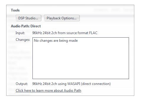

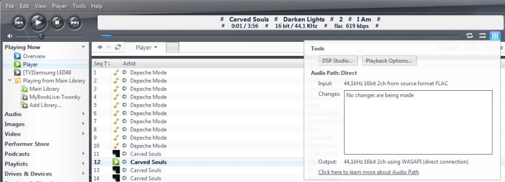

Witam.
Mam wprawdzie wersję JRiver Media Center 17, ale u mnie można to sprawdzić w ten sposób, że jeśli jest połączenie bit-perfect to świeci się na niebiesko ikonka.
Po najechaniu myszką masz informacje, czy na wejściu i wyjściu jest ten sam sygnał i czy połączenie jest direct ;-)
Ważne! Nie wiem dlaczego, ale jest to możliwe tylko na niektórych skórkach do tego programu, tzn u mnie świeci na skórkach : noire i noire glass.
Też szalałem z bit-perfect i nie mogłem dojść dlaczego nie mam takiego połączenia, aż w końcu gdzieś na zagranicznym forum wyczytałem o tych skórkach
i działa. Druga sprawa na ile jest to ''profesjonalne'' sprawdzenie. Te które polecają wyżej na pewno jest 100% :-)
Spróbuj, nie zaszkodzi.
Aha. Regulacja głośności w programie działa...
Powodzenia :-)
Witam.
Ta ikona o niczym nie świadczy.
Jak sam napisałeś program po prostu sygnalizuje, że na softwarowym wyjściu z playera jest ten sam sygnał co na wejściu do playera.
Jednak player nie wie co dalej dzieje się z sygnałem wychodzącym z playera. Player nie wie w jakiej postaci sygnał pojawia się na fizycznym wyjściu cyfrowym karty.
