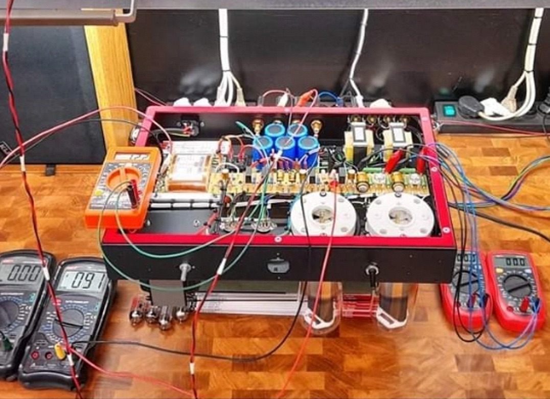

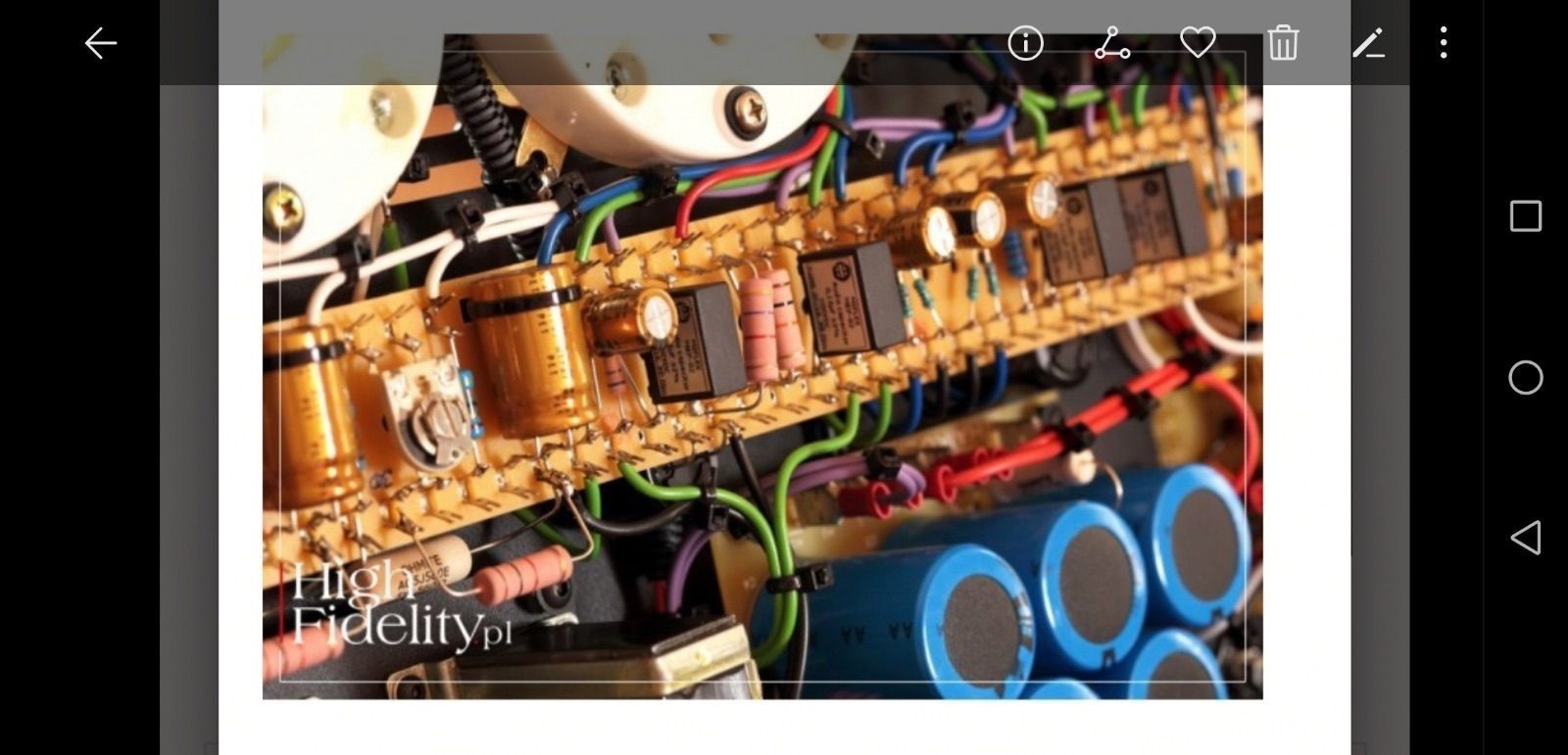

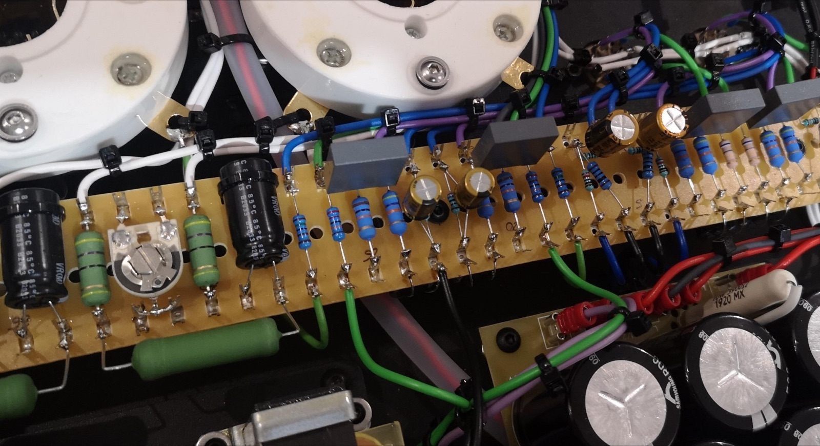

Bardzo chciałbym zobaczyć, jakie to są zmiany. Bez dokumentacji fotograficznej dla mnie to nic nieznaczące oskarżenia. Szczególnie zarzut dotyczący zmiany topologii. Z tego co pamiętami Haiku nie jest plombowane, można go otworzyć i zajrzeć do środka.  Nawet przeciwnicy Haiku (mowa o apektach brzmieniowych) zawsze chwalą Haiku za perfekcyjny, rzetelny montaż, wykonanie, itp. Myślę, że jeśli coś się zmieniło to w wyniku niedostepności jakiś komponentów (post covid), albo w ramach jakiejś tam mikro optymalizacji. Wielu ludzi nie slyszy kondensatorów w torze audio jakos specjalnie, czy też zmiany ich pojemności , także dla mnie to dośc osobliwe, abyś usłyszał cos , czego nie słyszy ani producent, ani większosc innych użytkownikow. (jeżeli sama zmiana faktycznie miala w ogole miejsce...)
No to patrz kolego, Sensei 211 na testach za 21900zł wygląda tak jak na pierwszym zdjęciu. Sensei 211 u Pana Wiktora w pracowni (zdj. 2) trochę inny, ale nadal podobny. Sensei 211 nadal za 21900zł wersja sprzedażowa, ostatnie zdjęcie... sam sobie odpowiedz, jeśli będziesz miał nadal wątpliwości, to chyba uznam, że firma Haiku opłaca Twoje wpisy... Części, które są w pierwszej wersji, są w ciągłej sprzedaży, także durne tłumaczenie, że czegoś nie mają bo COVID? Please... To chyba jak zamierzasz wyprodukować 1000 wzmacniaczy, to zabezpieczasz półprodukty na 1000 wzmacniaczy, a nie dokupujesz pojedynczo po każdej sprzedanej sztuce?
A tak BTW kondensatory sprzęgające użyte w codziennej produkcji flagowego wzmacniacza to Kamet za 1,6zł za sztukę...🙉
Screenshot_20211016_225616_com.android.gallery3d.jpg.45cca1981fb7c70cbbb21a1a99bc0adf.jpg
Screenshot_20211021_023600_com.android.gallery3d-2.jpg.33509b4e2cd1f8da0849d5e83bb14366.jpg

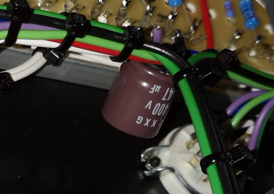

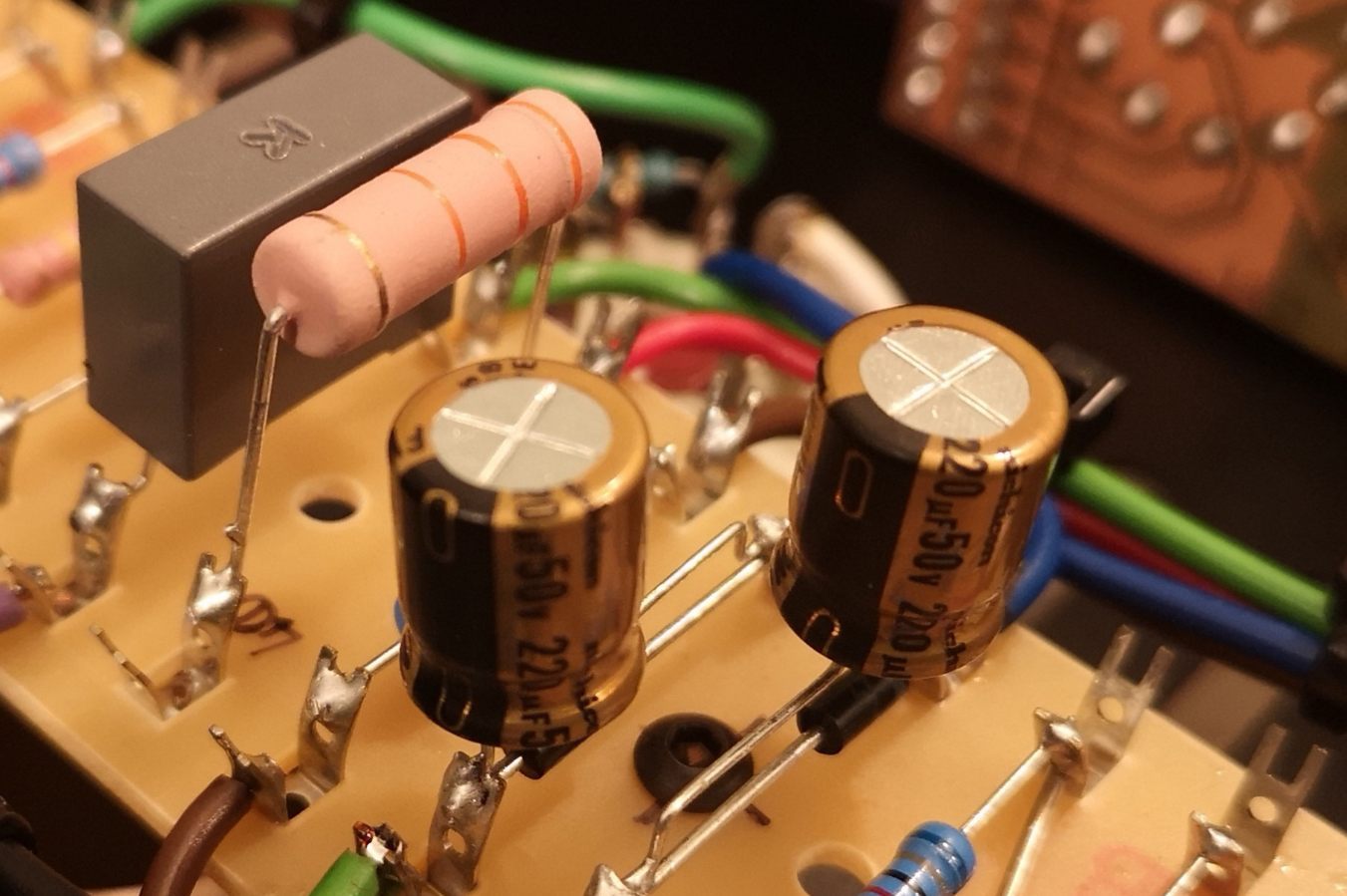

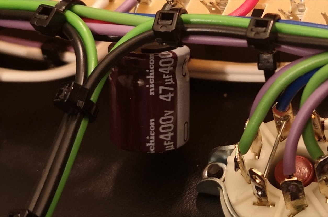

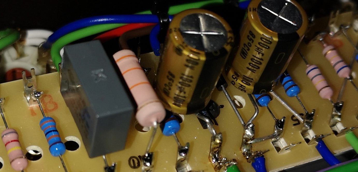

Ok dam kilka fotek i będę się trzymał tego że jest to wprowadzanie zmian bez informacji, przy kupnie wzmacniacza, względem tego co miałem wcześniej. Mogę mieć obiekcje jako osoba nie znająca się na elektronice a widząca inne części wewnątrz w kupionym wzmacniaczu niż w tym który miałem na odsłuch
Np widać inne wartości 100/100 i 220/50v
Ja będę się trzymać że pan Wiktor zmienia nie tylko kondensatory ale całe projekty... są inne wartości rezystorow inne napięcia, zmiany jakie są, są nazbyt słyszalne żeby faktycznie sam inny kondensator miał aż taki wpływ na dźwięk... Różnice w graniu wzmacniaczy lampowych od Haiku są bardzo duże...
Fotki będą celowo z bliska aby poznali je tylko Ci którzy są w temacie, nie będzie widać całego wizerunku wzmacniacza i producenta, fotki uchwycone są z mojego prywatnie kupionego wzmacniacza i kolegi który był tak zadowolony że zostawił sobie testowy
IMG_20211021_010324.thumb.jpg.29f80a23f1c5deef936572c62ba4d452.jpgIMG_20211021_010411.thumb.jpg.79e351979cc533339dc76e41beeef0c6.jpgScreenshot_20211021_005829.thumb.jpg.908c19b23f8e48fe90204e57ade959f8.jpgIMG_20211021_010617.thumb.jpg.defdf9500534baf496dae02f11fec331.jpg
Nie wiem, czy konstruktor zamawia 10 , 50 , 100 czy 1000 szt. Nie wiem, czy zużywa je do jednego czy do wszystkich modeli i ile ich miesięcznie zużywa. To nei moja sprawa. Ja po prostu dywaguję co może być przyczyną, zamiast kręcić gównoburzę.
Natomiast Haiku generalnie robi dużo customów i równie dobrze to ze stołu mogła być sztuka custom, albo sztuka sprzed testów. Może jest jakiś użytkowniek 211, który kupił Haiku seryjne z Miflex, a dostał co innego? Chyba jedynie takie przypadki moglibyśmy rozpatrywac jako coś zdrożnego. Moj 211, którego miałem miał miflexa.

To fajnie, niech robią nawet edycje dla prezydenta, ale jeśli kupuje się coś, co jest w testach i jest to oficjalne urządzenie, a otrzymuje się coś zupełnie innego, to trochę walenie w ch... sorry. Niech zaczną opisywać te "Customy" jako właśnie takie!

Z racji "wywołania do tablicy" postanowiliśmy wystosować oficjalnego e-maila do producenta, aby odniósł się do "zarzutów" padających w tym wątku.
Oto oficjalna odpowiedź:
"Moi Drodzy, widzę, że bardzo zafrapowały was zdjęcia wzmacniaczy Haiku, których wnętrza nie są identyczne, więc z przyjemnością opowiem Wam o nich kilka słów. SEnsei to wzmacniacz SE, Najpierw powstał SEnsei 300B, a niedługo później SEnsei 211. O tej konstrukcji myślałem latami mając na uwadze moich dwóch mistrzów, których dokonania są na tyle doniosłe, że nie sposób przejść obok nich obojętnie, myśląc o własnych projektach Single Ended. Są to Kondo i Verdier. Chciałbym w moich pracach oddać ducha ich muzykalności, porywającej od pierwszego odsłuchu. Najbardziej mnie cieszy, że wielu z naszych klientów właśnie to wskazuje jako cechę najbardziej pierwszoplanową. Ale do meritum.
Na zdjęciach widzę 211 w wersji prototypowej, której zdjęcia robił Wojtek Pacuła, poniżej pomiarówkę tegoż, a jeszcze niżej współczesną wersję produkcyjną tego wzmacniacza. Bardzo dobry materiał do gry w "znajdź szczegóły".
A więc:
1. Zmieniony jest delikatnie wzajemny układ elementów na płytce. Głównie, żeby był łatwiejszy dostęp do punktów pomiarowych przy uruchamianiu.
2. Kondensatory sprzęgające Miflex ustąpiły miejsca kondensatorom Kemet. Są bardzo podobne, jednak idąc za podszeptem moich mentorów (W tym przypadku Verdier), wybrałem Kemety (Verdier stosował Kemety w swoich Triode Spirit).
3. Kondensatory katodowe Nichicon Gold zostały zamienione na przemysłową serię Nichicon, ponieważ odpowiednia wartość w serii Gold nie jest już produkowana. Parametry i przewidywany czas życia nowych elementów jest podobny lub lepszy.
4. Rezystory katodowe Ohmite zostały zastąpione przez Royal OHM tej samej wartości. Dlaczego? Ponieważ Ohmite ze współczesnej produkcji delikatnie mówiąc przestały nadążać za moimi oczekiwaniami.
5. Kondensatory zasilacza BC zostały zmienione na inne o odpowiadających parametrach, ponieważ producent przestał wytwarzać te pierwsze.
6. Rezystory symetryzujące zostały zmienione na takie same, ale większej mocy, aby zmniejszyć ryzyko przegrzania. Są to elementy od tego samego producenta, a różnią się kolorem, ponieważ producent dla różnych mocy stosuje różne kolory korpusu.
7. Lampy Psvane weszły na miejsce Shuguangów, ponieważ są lepsze, a zaczęły być dostępne.
8. Logo na froncie ma inny rozmiar 😉
Są to wszystko różnice, których wpływ na parametry wzmacniacza jest pomijalny, ewentualnie pozytywny, jak w przypadku lamp. Mało tego, w kolejnych seriach mogą pojawić się kolejne mikro-ulepszenia, których w tym momencie nie mogę jeszcze przewidzieć. Jeżeli jesteście ciekawi, to SEnsei powstaje w seriach po 20 sztuk, mniej więcej co pół roku.
Na kolejnych zdjęciach widzę Selene, przeciwsobny wzmacniacz, który jest jednym z naszych starszych modeli i był produkowany w wariantach 6L6, EL34, 6550 i 6B4G. Oczywiście wersje na różnych lampach będą się różniły wartościami niektórych elementów, tak samo jak między egzemplarzami, które dzieli 2, 3, albo i 5 lat, też mogą występować drobne różnice. (kondensator 47u/400 to Nichicon, a drugi to Nippon Chemi-con, oba dobre)
Jeżeli często rozkręcacie wzmacniacze, albo jakiekolwiek inne skomplikowane sprzęty, jak np. samochody, albo pianina, to na pewno zauważyliście, że w zależności od serii, czy roku produkcji urządzenia mogą się różnić pewnymi szczegółami, a im bardziej są oddalone w czasie, tym większa potencjalna różnica. Tyle, że nie wszyscy producenci pozwalają zaglądać do środka...
Na sam koniec wspomnę tylko, że na indywidualne zamówienia powstają u nas wzmacniacze z drobnymi, albo całkiem dużymi modyfikacjami, więc możecie znaleźć w internecie znacznie bardziej szokujące widoki, jak choćby egzemplarze na lampach ACME, wersje Silver ze srebrnymi gniazdami i podstawkami lamp, albo wersje z rezystorami węglowymi, czy egzotycznymi kondensatorami.
Wiktor Krzak, konstruktor"

3 i 5, Wielka szkoda
BC w zasilaniu są bardzo Muzykalne barwne i spokojne, łagodzą nerwowość, a Goldy przy katodzie dają dynamikę, czarne tło, efekty 3d, czytelność, ale i ciężką górę, którą za to słodzą w zasilaniu BC, ogólnie to połączenie jest receptą dobrego grania takie połączenie ognia i wody...
Wiem to z bardzo wielu prób przy moim dawnym wzmacniaczu... W dowód tego jest prosta anegdota Przy pierwszym kontakcie z wzmacniaczem haiku nie wiedziałem co jest wewnątrz ale wpadł mi w ucho jak się okazało jest na podobnych częściach jakie użyłem, jakie zostały finalnie po długim szukaniu. O ironio pierwsze co wywaliłem to samyoungi a teraz zobaczyłem są zamiast BC w sensei 221
Lepsze lampy mocy nie nadgonia takich zmian
Najbardziej mnie bolą zmiany napięć inne punkty na charakterystyce , to przecież musi grać inaczej. Jak można nazwać takie zmiany mikro ulepszeniami? A tak bym sobie kupił kondensatory i zmienił, nie potrzebna mi gwarancja
O różnicach rezystorow nie będę pisać to wyższy poziom wtajemniczenia które gdzie i jakich producentów
W temacie kondensatorów kemet w półce cenowej seleny są wybitne, i mają potencjał tylko czy tak duży aby były w takiej konstrukcji jaką jest sensei, to sam konstruktor powinien dobrze posłuchać czy nie są wąskim gardłem i raz jeszcze zrobić wgląd we własne sumienie co z czym...
cytuje "Chciałbym w moich pracach oddać ducha ich muzykalności "
Proszę pamiętać Lepsze wrogiem dobrego, lub parę zł oszczędności,hmm. Wiem że są ludzie co słyszą i nic nie powiedzą, nie kupią i tyle. Warto?
Wpływ na parametry może i jest marginalny ale nie na dźwięk, widmo ! czyli to co słyszymy na prawdę i odbieramy to jako coś realnego a nie sztucznego

Czy nagonka na firmę była by prowadzona w taki sposób, przecież jak się okazało wszystko to ca pisałem na początku gdy miałem sporo przeciwników moich wpisów, chwilę później sam konstruktor napisał że tak było
Z tym o czym piszesz jak grają SE. Pięknie ujęte, właśnie tak było jak miałem pierwszego Senseia211 w domu, dalej nie będę się powtarzać co było gdy przyjechał następny
Te zmiany nie mogły go zamordować. Mogl byc co najwyzej mniej wygrzany. Albo coś innego zmieniło się w torze.
Miałem u siebie rozne klocki Haiku wiele razy, rowniez te same modele jak zmieniałem kolumny, kilka razy pożyczali też znajomi zawsze grały nie do odróżnienia w ślepym teście. Ja zazwyczaj dostawałem do odsłuchu nówki sztuki, ktore zaczynały sensownie grać po tygodniu-dwóch odsłuchu. Sol II Signature do ktorego wrocilem z początku zagrał tak fatalnie, ze nie mogłem uwierzyć, że mialem kiedys ten wzmacniacz. Zostawiłem parę nocek pod prądem i jakby się obudził z jakiegos letargu. Wszystko zaczęło się ukłądać, wygładzac, poprawiła się rozdzielczosc, kontrola basu itd.
W innym zupełnie wzmaku bawiłem sie trochę kondami, gadałem z ludzmi co się na tym znają - zaznaczam, ze bawiłem sie kondami w torze audio - i niekotrych zmian nie dało się w ogole wychwycić. Oczywiscie zmieniajac np Miflexa KPCU na Jupitera był mega duży przeskok, ale tu juz mowa o bardzo drogich kondach w nerwalgicznym miejscu + zabawa inną pojemnoscią. Także sorry , ale 'słyszenie' tych w zasilaniu , badz twierdzenie, ze zrujnowały brzmienie wzmaka? no nie kupuje tego  i tyle. Zbyt duzo dobrego zostało żeby takie drobiazgi mogły miec wplyw.
Panowie ja bym stonował i ochłodził rozgrzane głowy. Niestety internet lubi szybko się nakręcać i jak grzyby po deszczu wyrastają głosy co "powinien" producent które niewiele mają wspólnego z rozsądkiem i rzeczywistością. Trzeba popatrzeć na sprawę realnie. Dla mnie to łatwiejsze bo sam pracuję jako elektronik od ponad dekady więc wiem jak to wygląda od zaplecza.
Po pierwsze czy ktokolwiek tu ma wiedzę i kompetencję do oceny wpływu zmian elementów jakie zaszły w tych wzmacniaczach ? Bo porównywać wizualnie to kolokwialnie i małpę możemy nauczyć i wskaże różnice "o ten był złoty a teraz jest czarny".
Pytanie co z tego ? Kto wie jaką funkcję pełni dany kondensator i jakie są jego parametry kluczowe w danej aplikacji i czy nowy jest faktycznie gorszy ? Tego nie wie tu nikt. Więc spokojnie, wygląd i marka to nie wszystko.
Po drugie zmiana specyfikacji podzespołów w trakcie produkcji to jest rzecz powszechna w elektronice. Układ ulega ewolucji, poprawkom, usuwa się błędy, czasem są zmiany optymalizacyjne i nie bójmy się o tym mówić. Elektronikę często optymalizuje się pod kątem kosztów i zastępuje się elementy drogie tańszymi jeżeli jest ku temu możliwość (przy jednoczesnym braku pogorszenia parametrów układu). Pewne rzeczy konstruktor dostrzega po czasie i je poprawia już na gotowym produkcie. Ktoś komu się wydaje, że wersja v1 to powinna być jedna jedyna, najlepiej dopracowana od A do Z już na starcie polecam puknąć się w głowę. Każdą rzecz da się poprawić i każdy popełnia mniejsze lub większe błędy. A niby skąd się biorą np liftingi samochodów bo nie tylko z tego, żeby ładniej wyglądał. Przy okazji liftingu w aucie często wymienia się połowę części na nowsze, poprawione, testuje też nowe pod przyszłą generację modelu. To normalne, że produkt ewoluuje z czasem. Jakoś z tym każdy przechodzi do porządku dziennego bez zająknięcia i nikomu to nie przeszkadza. Tylko w audio jest chorobliwe przeświadczenie o walącej się świątyni bo się coś tam zmieniło.
Bywają też problemy z dostępnością części bądź są części które przestają być produkowane i nagle trzeba znaleźć im zamiennik. W obecnym czasie w ogóle produkcja elektroniki jest cudem bo ktokolwiek jest w branży to wie jaka jest dostępność i jakie są terminy dostaw (30-50 tygodni to już norma a i tak nie ma pewności, że po takim czasie się coś dostanie). Taki problem dotyka cała branżę, nawet budując kolumny się już z tym spotkałem bo musiałem zrezygnować z jednego z używanych typów kondensatora i zastąpić go innym, czy zmienić kable bo są zwyczajnie nieosiągalne.
Po trzecie nie oczekujmy, że firma zabukuje sobie podzespoły na cały okres trwania produkcji. To nierealne, ktoś kto tego oczekuje nie ma pojęcia o czym mówi. Wielkie firmy obracające milionami, ba miliardami wyłożyły się na tym w obecnym czasie. Czasem skala produkcji jest tak wielka, że robienie zapasów jest niemożliwe (cały automotiv). To jak oczekiwać tego od malutkiej lokalnej firmy. Pewien zapas się robi ale nie na 10 lat. Nikt w takiej firmie nie wie ile będzie tego potrzebować, jak długo będzie produkować dany model i jak się on będzie sprzedawać. Poza tym to jest ogromny koszt. Żadna firma tego nie udźwignie. A jeżeli nawet, to po tych załóżmy 10 latach i tak może się okazać, że trzeba zmienić specyfikację bo pewnych elementów już nie ma na rynku i problem nas dogoni. Tylko, że nie dotrwamy do tego czasu robiąc taki zapas bo zwyczajnie zbankrutujemy 😄
Także spokojnie, myślę, że konstruktor wie co robi. Nie posądzałbym o robienie modeli wzmacniaczy wg podwójnego standardu, czyli pod test i pokazy a potem seryjna produkcja. To jest zbyt śliskie i zbyt kłopotliwe i angażujące. Po co ślęczeć i dopieszczać kilka pierwszych egzemplarzy tylko po to aby dziesiątki kolejnych robić już dużo gorzej, to po prostu byłaby strata czasu.
Zmiany jakie zaszły raczej zwaliłbym na karb optymalizacji i dostępności podzespołów. A czasem jest tak, że celowo się obniża koszty produkcji żeby utrzymać cenę produktu przy rosnących cenach podzespołów. Tak więc zmiany mogą mieć wielorakie podłoże i trudno jest ocenić je nie będąc w skórze konstruktora.
