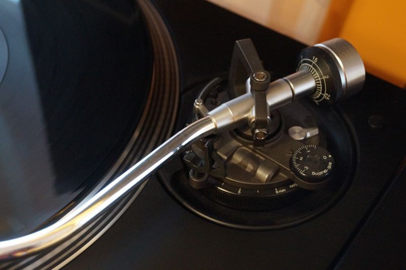

Jeśli jesteś zdecydowany na Technicsa i chcesz na poważnie wejść w świat analogu to proponuję brać ten
Zaloguj się, aby zobaczyć treść (możliwe logowanie za pomocą ) a o wszystkich wcześniejszych zapomnij.Jeśli chcesz liznąć i zobaczyć z czym to się je to raczej ten
Zaloguj się, aby zobaczyć treść (możliwe logowanie za pomocą ) Jeśli wolisz kolor ciemny to ten

Ja bym mierzył bardziej w Thorensy , Micro Seiki , Luxmany , z cięższymi talerzami.

Brak mu takiego napisu „ Quartz” i ma słabsze ramie niż te modele które wcześniej proponowałem. Za SL 1710 MkII gość chciał tyle samo 1200 zł. a ten gramofon ma już ramie z regulacją wysokości i całość jest miękko zawieszona z talerzem.

Jeśli mowa o wkładkach proponował bym coś z Demona np.DL 103R , lubAT OC9MLII .To bardzo dobre wkładki do ciężkich ramion.

Czy ja wiem, to jeszcze nie Hi End. Te dwie wkładki usytuował bym na niższo-średniej bardzo dobrze brzmiącej półce. Z których proponował bym skorzystać bo warto .

Wg mnie to stwierdzenie jest prawdziwe w połowie. Rozpatrując gramofon w kategorii: wkładka, ramię i napęd każda z tych rzeczy ma znaczenie. Nawet sposób łożyskowania napędu i zdolność wytłumiania rezonansów przez talerz i np. matę gumową na nim. Napędy grają różnie. Różnią się brzmieniem, motoryką basu, żywiołowością, brakiem żywiołowości. Niektóre napędy grają matowo i bezpłciowo. Dla kogoś, kto nie ma porównania z czymś lepszym może to wydawać się normą. Tę żywiołowość z nagrania wydobyć to wielka sztuka. Szarobure granie nie jest cechą płyty analogowej. Posłuchaj kiedyś jak brzmi delikatniuteńki napęd paskowy w którym jak przyłożysz palec do talerza, to on staje, a taki napęd z dużym momentem obrotowym, czy to jakiś dobry Direct Drive czy solidnie zbudowany mass-loader. I puść wtedy powiedzmy płytę Kraftwerk The Man-Machine. Różnicę słychać z marszu. Potem puść coś finezyjnego, z polotem. Może być Vollenweider, może być jakiś jazz z epoki w którym dęciaki dmuchają jak szalone.
Wkładki gramofonowe o dużych siłąch nacisku rzędu 2,5 - 3,0g, szlify sferyczne, małopodatne MC wymagają solidnych ramion o dużych masach efektywnych. Naciski jednostkowe na zbocza rowka są olbrzymie. To tego potrzeba momentu obrotowego i zdecydowanej/błyskawicznej kontroli nad obrotami. Tego byle jakim "paseczkiem" tanim w produkcji a drogim w slonie sprzedaży nie zrealizujesz. Ale nie chodzi tylko o te sferyczne szlify kultowego Denona DL-103. Wygitne Shibaty czy inne ostre szlify w dobrych wkładkach o mniejszych siłach nacisku też potrzebują dobrego kompana do pracy. Zarówno ramienia, ale i napędu.

Bardzo dziwne spostrzeżenie , wynikało by z tego stwierdzenia że gdyby założyć np. ZYX Omega, na najzwyklejszym ramieniu jakiedoś powiedzmy Duala, (może to nie najlepsze porównanie bo Duale mają lekkie ramiona ) to będziemy mieć brzmienie jak np. z Air Force One TechDAS-a.
Oczywiście mając na uwadze bardziej napęd niż ramię.
Kolejne spostrzeżenie to takie że konstruktorzy gramofonów a szczególnie Mass Loaderów nie budują tak masywnych konstrukcji dla jakiegoś własnego widzi misie , bądz dla designu . Lecz ma to uzasadnienie w tym iż, po latach prób doszli do wniosku że tego typu konstrukcja spełnia bardzo wysokie wymagania soniczne, mieszcząc się ponad i tak już bardzo wysoko zawieszoną poprzeczką różnorakich konstrukcji.
To nie jest tak że plastikowy Thorens TD 190 po włożewniu na ramię drogiej a zarazem dobrze brzmiącej wkładki, zabrzmi tak jak np. TD150MKII, bądź ETM930-tka.
