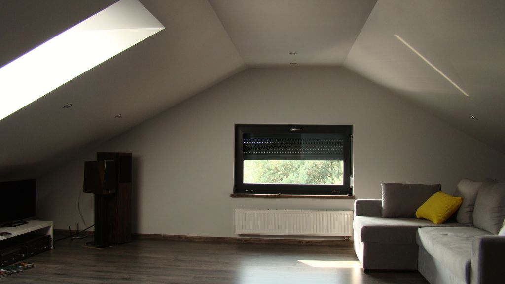

Witajcie

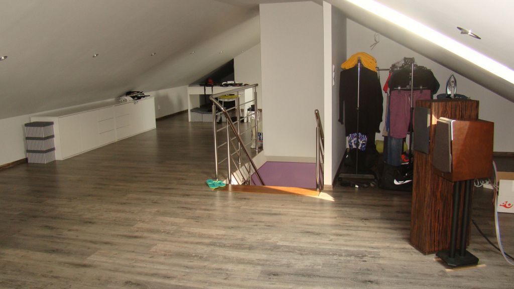

Przeprowadziłem się w nowe miejsce, niestety na poddasze i mam problem gdyż kolumny które wcześniej w standardowym pomieszczeniu grały niesamowitym Bassem, ponadprzeciętnym jak na tak małe głośniki które są w kolumnach, na tym poddaszu znikły, ale znikły jedynie w niskich rejestrach, to wszystko się gdzieś rozpływa i bardzo go brakuje.

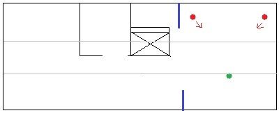

"profesjonalny" rysunek techniczny wygląda tak:
Jak widać jest to spora otwarta przestrzeń + schody na dół

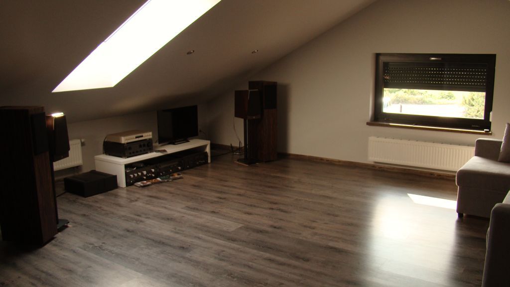

Zdjęcia dla zobrazowania sytuacji:
System niestety musi stać tu gdzie stoi aktualnie, mogę oczywiście pobawić się rozstawieniem kolumn ( przód tył boki), dodatkowo będzie oczywiście dywan z grubym włosem i jakiś stolik, stojące na zdjęciu wieszaki i całe to miejsce będzie zasłoniętej gęstym "makaronem" materiałowym
Nie mam pomysły co zrobić aby znaleźć to czego szukam, jedynie co mi przyszło na myśl co zrobić "sztuczne ścianki" coś tego typu jak zaznaczone na niebiesko:
Aby stworzyć takie 4 kąty i było jakieś odbicie, po za tym niestety nic nie wymyśliłem ciekawego...
Pozdrawiam i z góry dziękuję za jakąś pomoc i porady.

Najlepiej postawić ściankę po całości oddzielając część poddasza na pokój odsłuchowy. Inaczej monitorki mają napędzić całe poddasze i jeszcze to co masz połączone schodami w dół. A sam bas zanika również w skosach - pewnie zastosowałeś pojedyńczą płytę suchego tynku, za którym jest ze 20cm wełny.
Lepiej zagrało by też na prawej ścianie, ale jak nie możesz zmienić ściany to może kup słuchawki.
Dziękuję za sugestie, ale niestety ścianka odpada i słuchawki też odpadają także chyba pozostaje mi przyzwyczaić się do tego co jest obecnie, lub zbudować większe kolumny, basu może nie jest tak że nie ma go wcale ale jest go dużo mniej niż w standardowym pomieszczeniu, rozumiem że mój patent z tymi 'sztucznymi" kątami też niewiele dadzą ?
Jeżeli chodzi o poddasze, tak pojedyncza płyta + 20cm wełny

gucio Twój problem to klasyka poddaszy, opisałem ten tematów dość obszernie w jednym z tematów salonikowych. Napisz jaka jest dokładnie konstrukcja poddasza.
Kubatura nie jest duża i kolumny powinny bez problemu radzić sobie w takiej powierzchni. Na 99% wełna umieszczona w podkonstrukcji wycina "dziurę" w paśmie niskich składowych. Działa jak absorber w określonym przedziale częstotliwości, niestety jak to wełną bywa jest mocno niedoskonała i trudno kontrolować parametry losowo wybranego typu. Co gorsza jej parametry zmieniają się w czasie, włókna starzeją się i kruszą. Całość ma często tendencję do "zsuwania" się w konstrukcji kratownic nośnych, nie dalej jak kilka dni temu miałem taki przypadek. Budując pomieszczenie nie brałeś jej negatywnych właściwości pod uwagę. Sam typ i sposób zabudowy też ma znaczenie. To dość skomplikowany temat. Napisz jaki przedział składowych jest najbardziej osłabiony.
Większym problemem jest pojedyncza płyta karton-gips która działa teraz jak wielki nie kontrolowany rezonator płytowy, bez pomiarów ciężko cokolwiek przewidzieć... Temat rzeka.

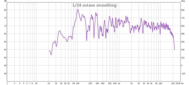

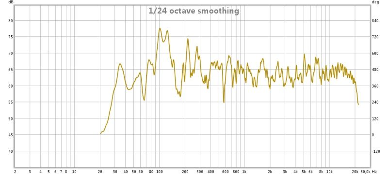

W załączniku pomiar przed i po w pomieszczeniu prawie 40m2 otwartym na większą powierzchnię.

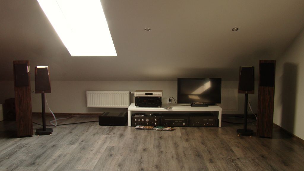

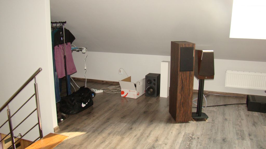

Co do pomieszczenia:
Zastawiłem wnękę gęstym materiałowym makaronem ( czerwony )
Oraz myślę z czego wykonać panele ( niebieskie) stojące za kolumną w formie parawanu oraz na ścianie
myślałem za kolumną parawan wykonać z wełny PT80 obłożonej materiałem a na ścianę albo też wełna lub takie coś w ilości 2szt jedna nad drugą ( któryś z niżej wymienionych)
Gruby 5cm dywan już zamówiony
Pytanie co dać za kolumną ( parawan i na ścianę przed okno )

Ustawiłem ( niebieskie miejsce, drugie zdjęcie z ostatniego postu) 3 płyty styropianu 50x100 w formie parawanu, zdecydowanie przy takim prowizorycznym "ustroju" w miejscu odsłuchu basu przybyło, nie przybyło go nie wiadomo ile ale jednak coś jest na plus i to znacząco.

No widzisz ! Trzeba próbować ! Powodzenia

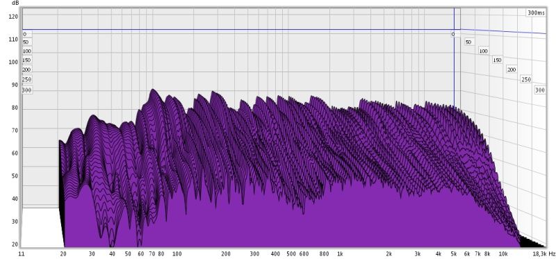

Zrobiłem pomiary pomieszczenia i jak widać nie jest kolorowo, macie może jakieś sugestie co dalej począć i od czego zacząć ?

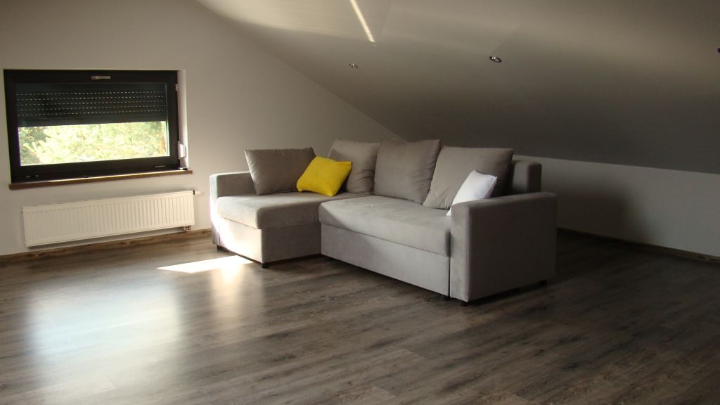

Pomieszczenie ma już dywan, stolik i makaron zakrywający wnękę widoczną na zdjęciach z wieszakami
Lewa:
Prawa:
Prawa+Lewa:
Prawa + Lewa:
Z góry dziękuję za wszelkie sugestie
