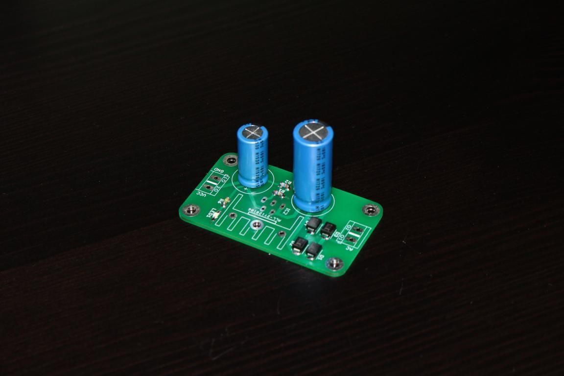

Tu moja propozycja zasilacza do filtra, standardowa aplikacja LT1963
takie maleństwo wyszło

Lista elementów do zasilacza
diody SMB np FR2D - 4szt.
kondensator C1 - 2200/16 R=5 1szt.
kondensator C2 - 2200/10 R=5 low esr 1szt.
LT1963 - stabilizator napięcia; LDO, regulowany; 1,21÷20V; 1,5A; (TO220-5) 1sz.
rezystory 2k7 oraz 820 (1206) po 1szt. ustalają nam napięcie wyjściowe ok 5.1V
LED - dowolny 1206
Rled 3k6 1206
radiator typu HS-123, pasują te z pinem centralnym i z dwoma po bokach.
standardowe łączówki w rastrze 5.08 - 2szt.

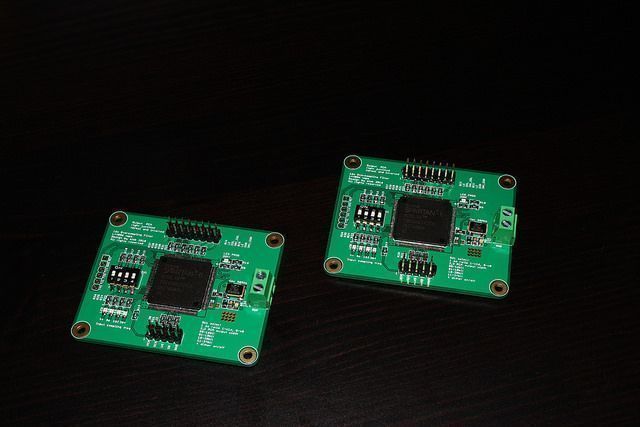

1) FPGA

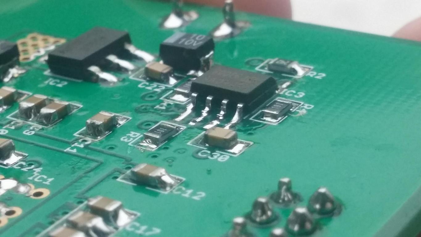

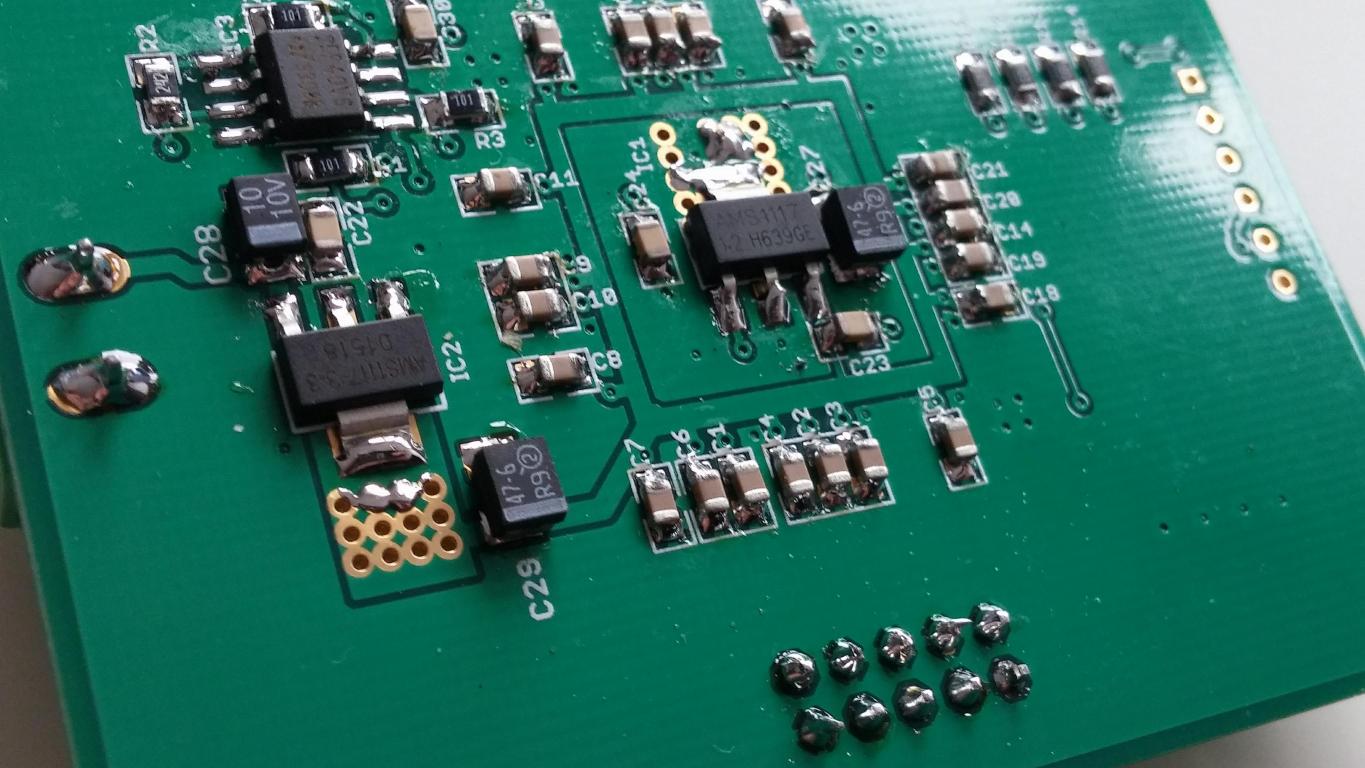

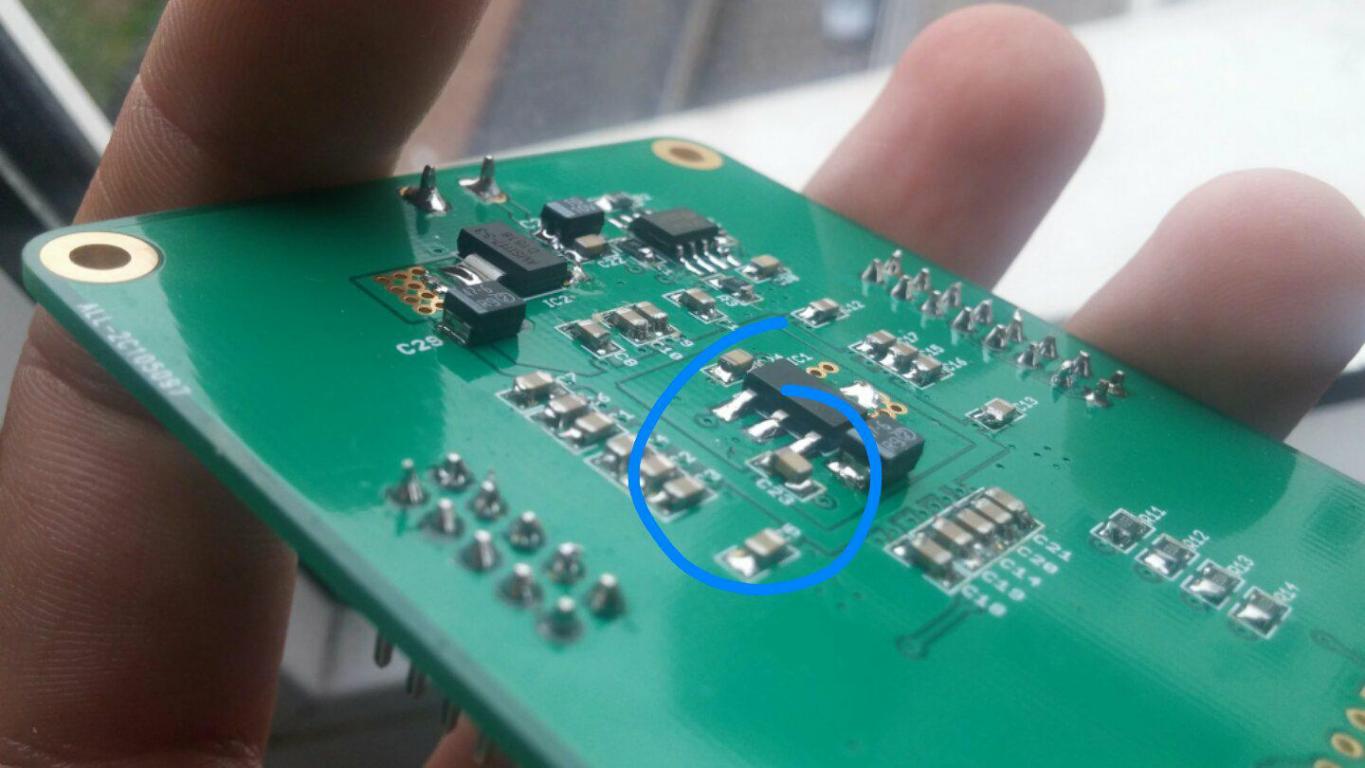

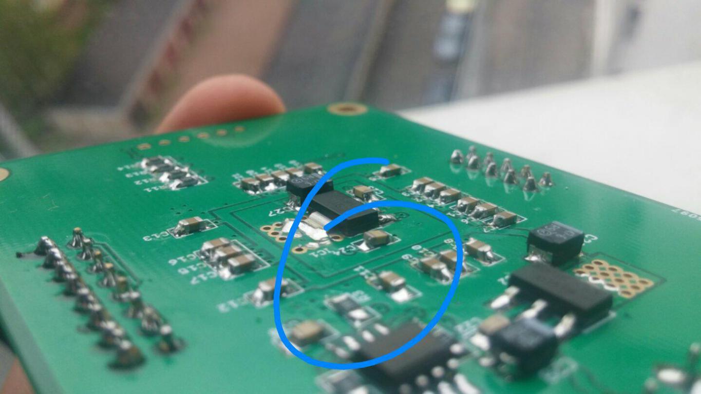

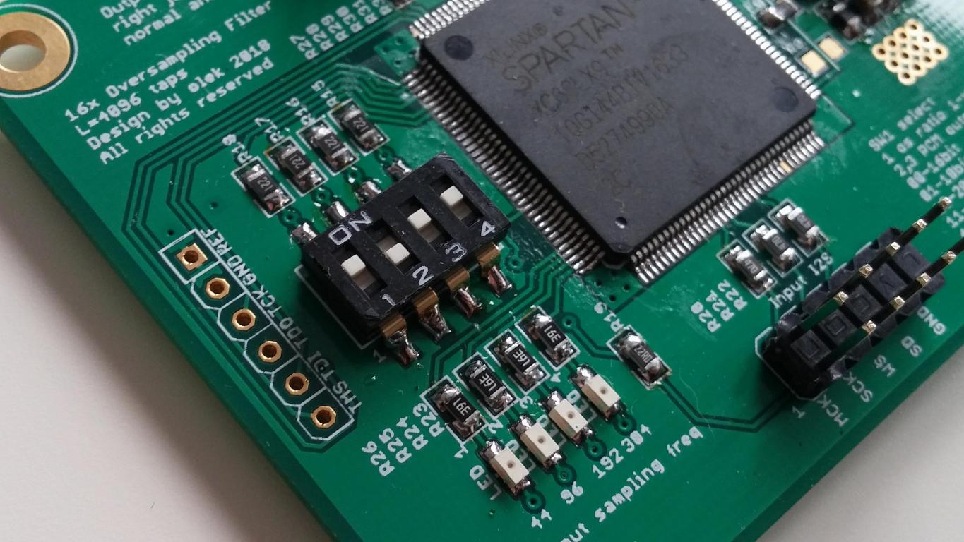

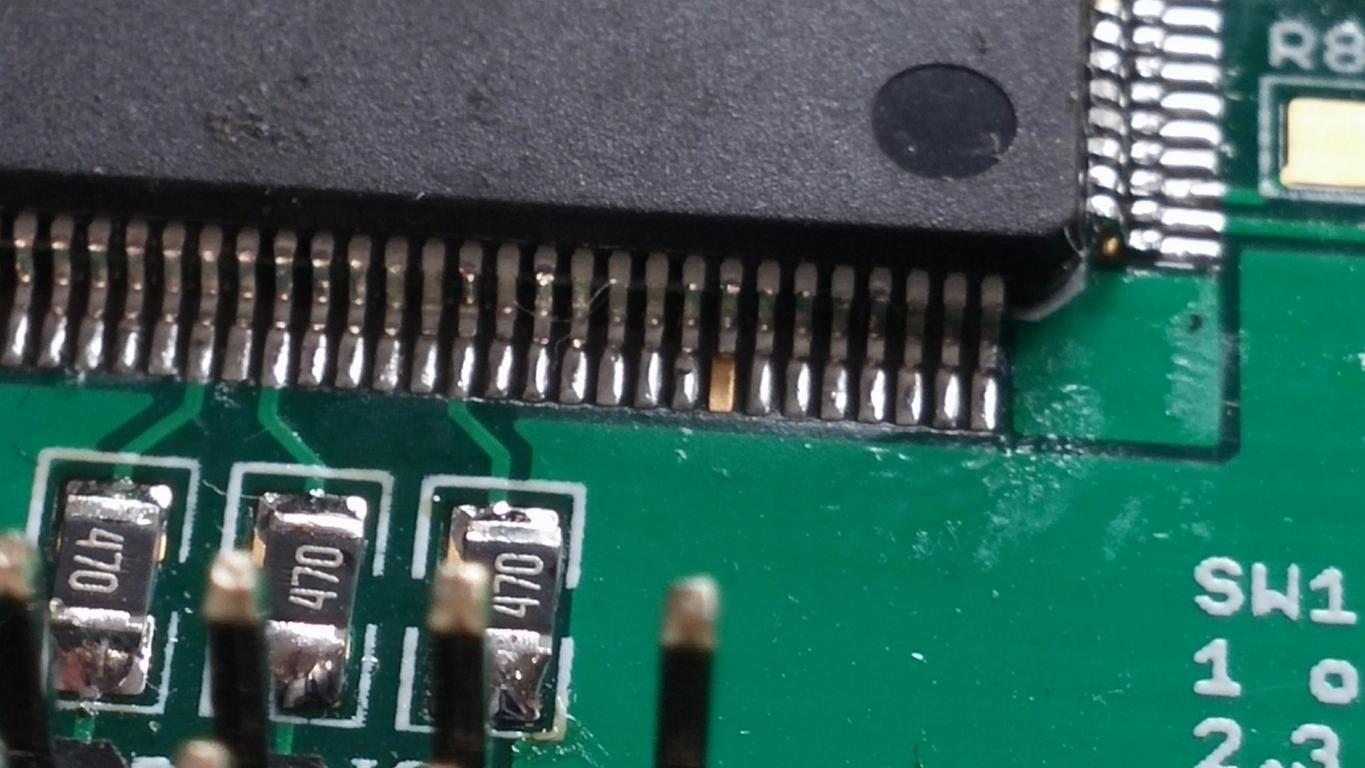

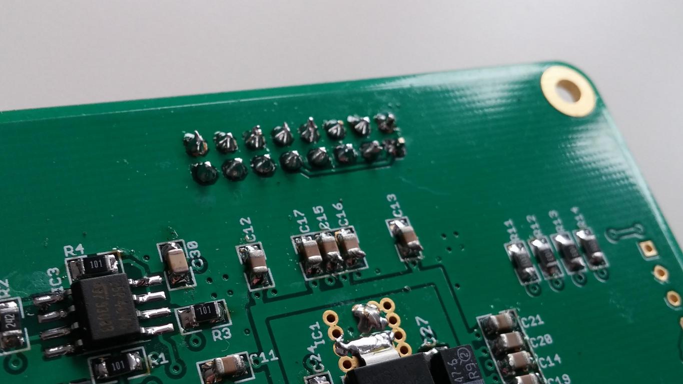

To, żeby za kolorowo nie było to wrzucam zdjęcia 2szt FPGA, które otrzymałem. W dużym skrócie. NIE LUTUJEMY tak układów. Pisałem do autora nt lutownicy, topników, ale utwierdza się, że ma wszystko dobre i temat zamknięty. Także też prośba do autora, jak już nic nowego nie wniesie, żeby sobie obejrzał zdjęcia przed i po, i wyciągnął wnioski.
A do całej reszty szczęśliwych posiadaczy FPGA, zwróćcie uwagę na montaż swoich układów. U mnie na obu PCB:
- na kości xilinx spartan min. 3 piny niepolutowane,
- min. 3 elementy z jednej strony nie polutowane (jednej strony - nóżki), wisiały w powietrzu, jedynie obok poduszka cyny,
- duża ilość elementów nie miała prawidłowego rozpływu cyny,
- większość elementów nie była zamontowana w "osi", jeden w jedną, drugi w drugą, tak jak się udało,
- trochę baboli z cyny,
- pełno "nitek" cyny podczas zabierania kolby od elementu,
- to, że układ sobie grał i działał to nie znaczy, że będzie przez całe życie poprawie działał przez ww problemy, które znalazłem u siebie.

Obie płytki poprawiłem (gdzieniegdzie znajdzie się nadmiar cyny, ale żeby to zrobić porządnie trzeba by hotem wszystko zdjąć i położyć na nowo, a nie mam czasu na takie zabawy), na jednej zostaje kwarc, ale aktualnie nie mam stacji HA przy sobie.
W lepszej jakości >

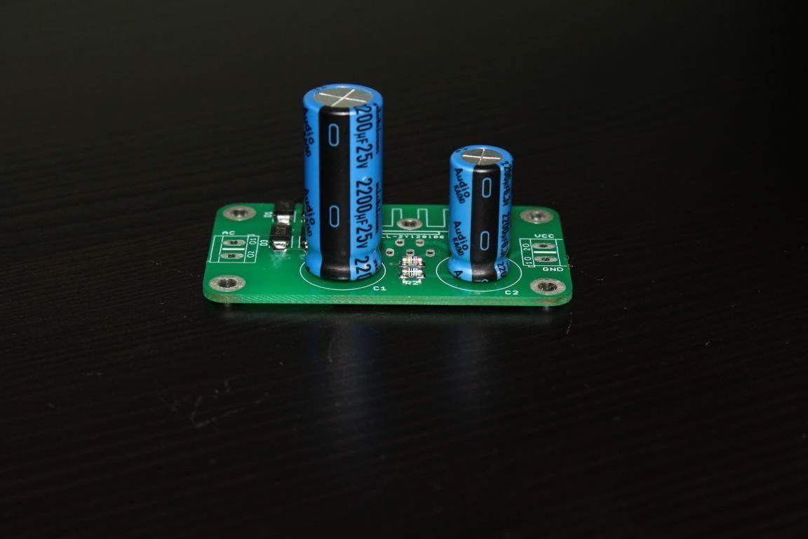

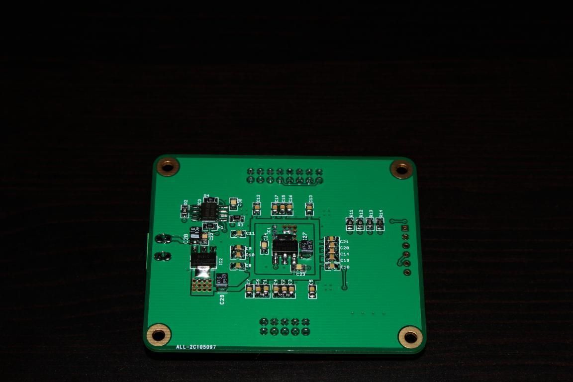

2) Zasilacz do FPGA
Najważniejsza uwaga - radiator HS-123-40 ma za wysoko otwór montażowy przez co, żeby przykręcić LT1963 to stabilizator trzeba lutować na nitkach cyny, bo nie przechodzi przez pcb - za krótkie nóżki. Trzeba kupować HS-123-25

"Nikt nie powiedział, że się projekt skończył. Ja tylko pokazałem błędy, jakie zostały popełnione. Czy się dogadamy to wątpię, bo Olek nie przyjmuje do wiadomości tego co mu próbowałem przekazać.
Ja czekam za kostkami PCM58, AD811, AD797 i będzie można po woli odpalać."
