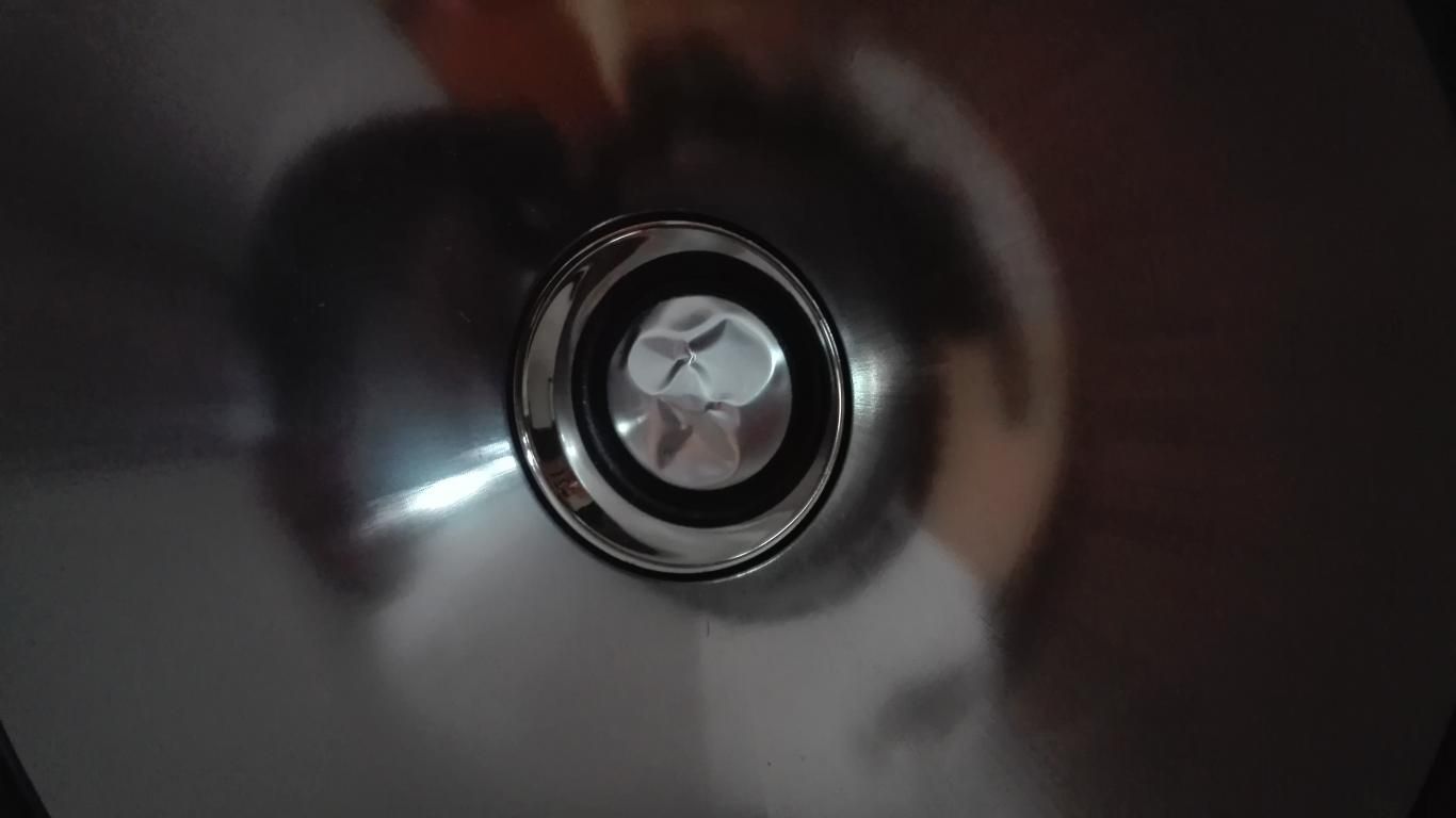

Podczas mojej nieobecności dziecko zrobiło mi niespodziankę jak na zdjęciu. Kopułka jest aluminiowa i nie jestem jej w stanie ani odessać ani patenty z taśmą klejącą też nie pomagają...czy myślicie, że po rozebraniu da się dostać do tej kopułki od wewnątrz i jakoś ją naprostować? A jeżeli wymiana to w obu głośnikach czy tylko w jednym? Będę wdzięczny za pomoc...
https://www.audiostereo.pl/topic/129351-kef-iq3-uszkodzona-kopu%C5%82ka/
Próbowałeś ustami ? :) Obawiam sie że rozbieranie nic nie da, a aluminiowa i tak bedzie pomięta, pod maskownicą nie bedzie źle wygladac no chyba ze bedzie coś nie tak z dzwiekiem :( To wymiana wtedy
Słyszałem o tej metodzie usta-kopułka ale to nie dla mnie...w Dzierżoniowie zaoferowali wymianę za 60zł ale nie wiem jeszcze czy na oryginalnych podzespołach, ale i tak chyba trzeba by obie wymienić...
Wymienialem taka kopulke w Swoich iq9.Zamowilem kopulke u owczesnego dystrybutora i sam wymienilem jedna,wgnieciona kopulke.Wymiana prosta,bez lutowania,na wsuwki.Za kopulke placilem cos okolo 200zl.

To membrana, nie żadna osłonka, czyli element wytwarzający dźwięk i jakie by nie były wyobrażenia sprzedawcy na ten temat, taki wgniot dyskwalifikuje głośnik.
Można próbować jego reanimacji- najpierw nagrzać LEKKO suszarką do włosów, by go uplastycznić, później wyssać na ciepło bez rozkręcania głośnika!!! Po takim zabiegu można jeszcze podgrzać pstrożnie, by rozeszły się załamania, lecz to i tak nie będzie to samo, co niepognieciony głośnik.
"Komplety naprawcze" z Allegro, nawet jeśli będą pasować średnicą i będą grały, to nie będą miały tych samych parametrów co oryginalne, a co za tym idzie, zmienią brzmienie kolumny.
Metalowe ciężko naprawić, bo kształt zagięć zostaje. Jeśli wgniot jest nieduży i łagodny, można go wypchnąć od wewnątrz czymś o krzywiźnie kopułki (ja używałem rączki śrubokręta) na podkładce z gumy. Niestety, zostają ślady i trzeba bardzo uważać, bo łatwo nieodwracalnie odkształcić kopułkę.
Kopułki "ceramiczne", czyli np od Infinity- Al pokryty warstwą emalii (?), są raczej nienaprawialne- zostają pęknięcia mogące psuć dźwięk.

Moja córka też swoimi paluszkami nie mogąc się powstrzymać odkształciła tytanowego Audaxa. Po wyprostowaniu membrana straciła stabilność geometryczną i rezonanse poszły ku dołowi tak w granicach 15kHz. Podejrzewam, że takie odkształcenie kopułki, choć brzydkie nie powoduje większej destabilizacji membrany. Dlatego bym nic nie robił. Jak gra, to po prostu nie patrzeć lub założyć maskownicę
W M2 i 3 kopółki są z tworzywa, więc da się od zewnątrz- należy ją lekko zmiękczyć suszarką do włosów, by była bardziej podatna i wyciągnąć podciśnieniem. Robiłem tak z plastikowymi Tonsilami. Jeśli zostałyby po wysysaniu zagniecenia, znów suszara, grzanie. Po takim potraktowaniu powinna wyglądać (prawie) jak nowa.

Jeśli pod kopółką jest element taki, jak np stosował Tonsil (wypukły krzyżak), może coś być na tzeczy, choć w tym przypadku trudno byłoby wgnieść kopółkę. Gorsza jest deformacja, która polega na zmianie kształtu cewki na skutek wgniecenia, bo crqka może ocierać.
Czyli jezeli z wgnieciona kopulka wysokotonowa nie ma jakichs slyszalnych defektow to po wyciagnieciu kopolki bedzie grac prawie normalnie?

Załamania na metalu nie rozejdą się. Nawet jak będzie dostęp do wypchnięcia od tyłu. Tylko wymiana głośnika albo kopułki o ile jest wymienna.

W większości przypadków uda się wyciągnąć odkurzaczem. Ślad zostanie, ale różnic w dźwięku raczej nie ma.

Załamania na plastiku też się nie rozejdą. Wizualnie zawsze będzie coś widać. Dźwięk raczej się nie zmieni, ale to już indywidualna ocena.
Z odkurzaczem przy kopułce wysokotonowej radzę uważać. Zbyt delikatne zawieszenie membrany. Można wyrwać. Trzeba by zrobić przyrząd do takiej operacji.

Robi se rolke z tektury odpowiadająca średnica kopułce, z jednej strony przykleja się taśma do rury odkurzacza, a z drugiej delikatnie przykłada do głośnika. Odkurzacz na najmniejszych obrotach uruchamia się na sekundę, jak nie wyciągnie to jeszcze raz na dwie sekundy i tak do skutku.
