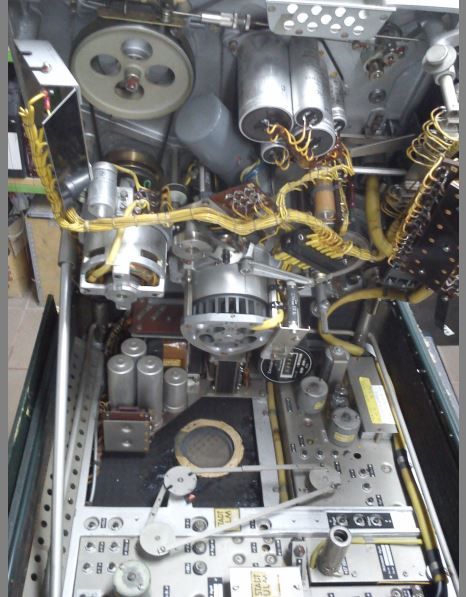

Prace przy naprawie 351 trwają, w tej chwili na warsztacie drugi preamp (slave) wrócę do tego tematu, gdy będę uruchamiał całość. To nastąpi za 2-3 miesiące. Teraz zaprezentuję przy okazji przeglądu inny model lampowego ampexsa 354. Ten model ustępuje pod względem parametrów (niższa dynamika) wcześniejszym modelom 352, 350, Brzmi jednak świetnie, Po kilku latach eksploatacji przyszedł czas na przegląd wymieniłem dwa elektrolity i lampę. Wadą tego modelu jest jego konstrukcja. W przestrzeni takiej w jakiej mieści się pojedynczy preamp 351 na jednym PCB umieszczono dwa kanały. Fotografia pokazuje ciasnotę. Wymiana komponentu to prawie zabieg chirurgiczny. Mój egzemplarz umieściłem obudowie z profili Boscha razem, transport z preampem, Chociaż nie jest to najlepsze rozwiązanie z uwagi na możliwość wystąpienie przydźwięku (bliskość silników) to forma studyjnej profesjonalnej konstrukcji jest z uwagi na gabaryty raczej nie jest do zaakceptowania w warunkach domowych. Poszedłem na kompromis ale nie zauważam (nie słyszę przydźwięku). Małą niedogodnością są niewielkie w porównaniu z 351 mierniki poziomu i brak kontroli prądu podkładu tak jak to jest we wcześniejszych modelach. Aby ustawić BIAS należy podłączyć zewnętrzny miernik, jednak wygodny dostęp do gniazd (panel przedni) rekompensuje tę niedogodność. W mostku który zamontowałem znajdują się cztery głowice w tym czterościeżkowa to wygodne rozwiązanie umożliwia odtwarzanie (tylko) taśmy nagrane w systemie cztero-śladowym.

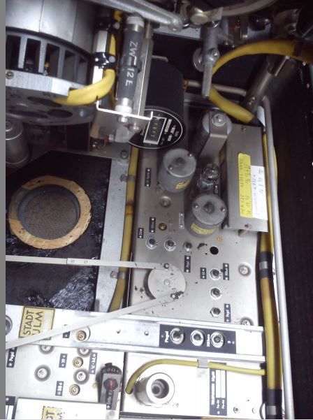

Przedstawię może mniej popularny w naszym kraju Lampowy magnetofon Ampex 301 monofoniczna konstrukcja.
Pomimo tego że jest to monofoniczna konstrukcja brzmi całkiem dobrze, co zresztą mieliśmy okazję razem z Henrykiem na własne uszy stwierdzić.
Jest jeszcze kilka rzeczy do zrobienia takich jak dokończenie zabudowy wielkość i kształt się nie zmieni ale kilka ulepszeń spowoduje lepszy dostęp do preampu np: wysuwana szuflada z preampem znacznie ułatwi dostęp do elementów.

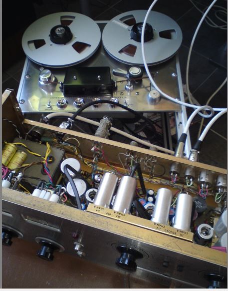

Gość Artur1970

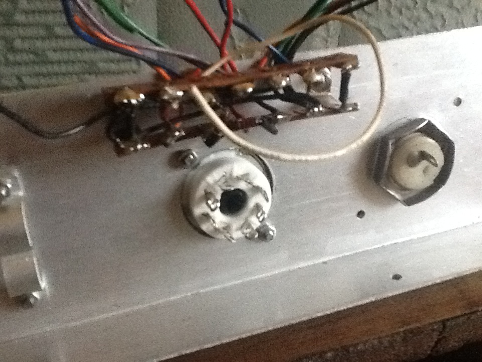

Właśnie zrobiłem chassi do końcowego preampu mojego magnetofonu lampowego. Zdecydowałem się na pojedyńcze triody w oktalowej bańce 6n9s czyli jak kto woli amerykańska 6sl7. Nie robię układu wzmacniająco odwracającego rodem z ampexa bo nie stosuje xlr-ów w swoim układzie. Droga z głowicy wzmacniacza napięciowo-korekcyjnego odtwarzania wydłużona jest tylko o jeden stopień na tej lampie. Łącznie w całym preampie odczytu jest 3 lampy dla stereo. To już absolutne minimum
Artur1970 gdybyś mógł zrobić lepszej jakości zdjęcia było by czytelniej dla nas, nawet telefonem można zrobić zdjęcie które jest nie poruszone wystarczy oprzeć się stabilnie o coś cięższego, ewentualnie ustawić samowyzwalacz.Nie miej mi proszę za złe że o tym piszę ale będzie znacznie ciekawiej jak zdjęcia będą lepszej jakości.
Mam pytanie czy zamierzasz zbudować dwa takie preampy, w sensie prawy i lewy kanał?
audiomagia.blogspot.com
Gość Artur1970

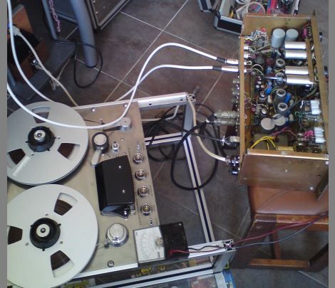

Zrobię zdjęcia całości. Tak jak opisałem cały tor odczytu jest oparty o 3 lampy (2 x 6n2p oraz jedną 6n9s) w wersji stereo czyli dwa kanały. Tor odczytu z podwójnymi triodami 6n2p jest w oparciu o ampexa 351 (czyli wzmacniacz napięciowo-korekcyjny). Podwójna trioda 6n9s jest w ostatnim stopniu wzmacniacza odczytu aby zapewnić odpowiedni poziom sygnału do zestawu hifi. Cały tor zapisu zamierzam wykonać w osobnej obudowie i też na lampach. Jak już pisałem odtwarzacz jest już uruchomiony i działa rewelacyjnie - prędkość tylko 19 i tak ma zostać
Gość Artur1970
Tor odczytu - zakończona budowa sukcesem. Dzięki współpracy jak ja to nazywam amerykańsko-radzieckiej brzmienie nagrań przegranych z cd na taśmę jest takie samo nie do odróżnienia. Dlaczego amerykańsko-radzieckiej. Bo konstrukcja oparta o ampexa a lampy radzieckie (nie rosyjskie). Tak na poważnie to rewelacja. Bas jest pełny ale nie natarczywy czy też rozlany. Średnica i wysokie potrafią zaskoczyć bo w nagraniach słychać każdy szczegół. Dawno szukałem czegoś takiego w analogu i znalazłem. Trochę muszę się skupić na obudowie tego magnetofonu bo tak surowo to jest jeszcze. Na wolumen pojadę to gniazda do obudowy kupię. W swoim ulubionym sklepie z metalami kolorowymi muszę kupić trochę profili, kątowników ale najważniejsze że już gra. Testowałem amerykańską 6sl7 i wydaje mi się że radziecka 6n9s gra ładniej. To takie moje odczucie
Zapomniałem dodać że regulatory barwy we wzmacniaczu głośnikowym na 0db więc nie ma mowy o jakiejś korekcji. Na lampowym jeszcze fajniej brzmi. Tam wogule nie ma takiej regulacji :-)

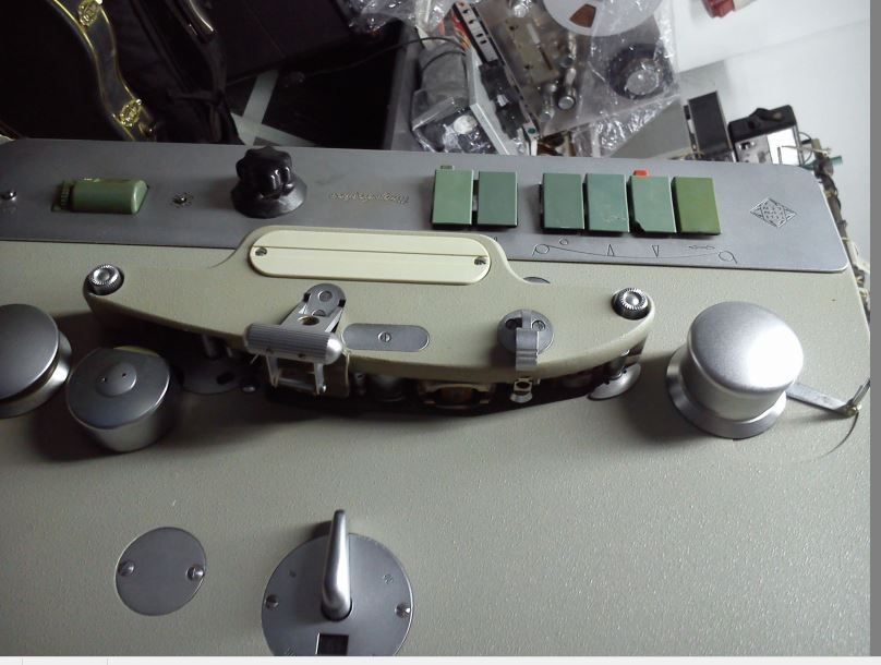

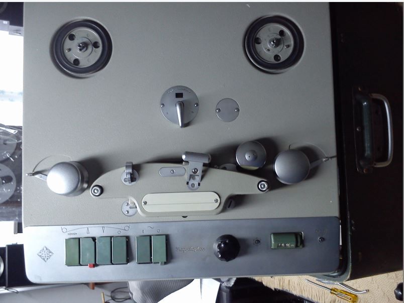

Ten wątek nie jest ”kochany” to widać. Zastanawiam się czy warto się w nim udzielać. Tym razem tylko wkleję zdjęcia Telefunkena M5, którego miałem jakiś czas temu u siebie na warsztacie. Oczywiście lampowy, monofoniczny, studyjny. Jestem pełen uznania dla jego twórców obejrzyjcie i sami oceńcie. O dźwięku nie pisze może jego właściciel coś na ten temat napisze. Pozdrawiam Henryk Konstanty.

Gość Artur1970
Ten wątek nie jest ”kochany” to widać. Zastanawiam się czy warto się w nim udzielać. Tym razem tylko wkleję zdjęcia Telefunkena M5, którego miałem jakiś czas temu u siebie na warsztacie. Oczywiście lampowy, monofoniczny, studyjny. Jestem pełen uznania dla jego twórców obejrzyjcie i sami oceńcie. O dźwięku nie pisze może jego właściciel coś na ten temat napisze. Pozdrawiam Henryk Konstanty.post-23520-0-43997900-1481045333_thumb.jpgpost-23520-0-45301200-1481045366_thumb.jpgpost-23520-0-37425200-1481045389_thumb.jpgpost-23520-0-55886900-1481045411_thumb.jpgpost-23520-0-05496700-1481045430_thumb.jpg
Zacna maszyna. Mono pełnośladowy czy dwu ?
Gość Artur1970
Full track.
O to fajnie. W stanach jest takie studio nagraniowe o nazwie sugar vintage studio gdzie nagrywa się na ampexie 300 mońo track. Konsoletę mikserską i inne zabawki też mają lampowe rodem z epoki presleya. Nagrania realizują na 100 tki na tym magu. Te konsolety mikserskie są zajefajne i mają brzmienie i wygląd deski samochodowej. W abby road zostawili sobie słynne konsolety EMI TG12345 i magnetofony EMI oraz Ampexa, a naszych Polskich Nagraniach Muza pozbyli się magów Telefunkena i mają tylko Studera A870 a przecież duża część nagrań realizowana była na telefunkenach. Ehhh.
Jak najbardziej. Można się czegoś dowiedzieć. Dziękuję i proszę o kontynuację :)

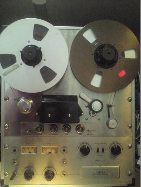

Miałem kilka godzin na posłuchanie i nagranie kilku nagrań na Ampexie 351-2 po dokonaniu nagrania słuchałem sobie ot tak na spokojnie bez oceniania i ciągłego analizowania, Doszedłem do jednego prostego wniosku - Ampex 351-2 jest tak bliski prawdy że trudno było by się nie zachwycać.
Nie będę pisał słów które tego nie oddadzą to trzeba posłuchać.
Oczywiście że elektronika, mechanika i taśma muszą być zgrane i dopasowane jak stopa do buta ale szukamy idealnego źródła a potem kręcimy, manipulujemy, dodajemy lub odejmujemy jednym słowem ingerujemy w to co było nagrane tak poprawnie, i im więcej par uszu tym więcej ocen recenzji i uwag- ta nasza różnorodność we wszystkich aspektach związanych z oceną jest tym co nas czyni wolnymi.
Myślę że nigdy nie będzie jednego wzorca i przepisu na doskonałe nagranie / brzmienie, być może ta różnica wynika z tego że każdy z nas ma swoją własną wizję doskonalenia systemu w taki sposób aby przede wszystkim zaspokoić nasze muzyczne pragnienia.
Droga która wiedzie do osiągnięcia celu, jest moim zdaniem najciekawszym etapem potem może być już tylko zwyczajnie doskonale, choć pisząc to nie jestem tego pewien.
Szkoda że mój Ampex 351-2 jest ogromnie dużym urządzeniem dwie skrzynie zabierają znaczną część pokoju.
Henryk ma znacznie łatwiej całość siedzi w jednej znakomitej obudowie.

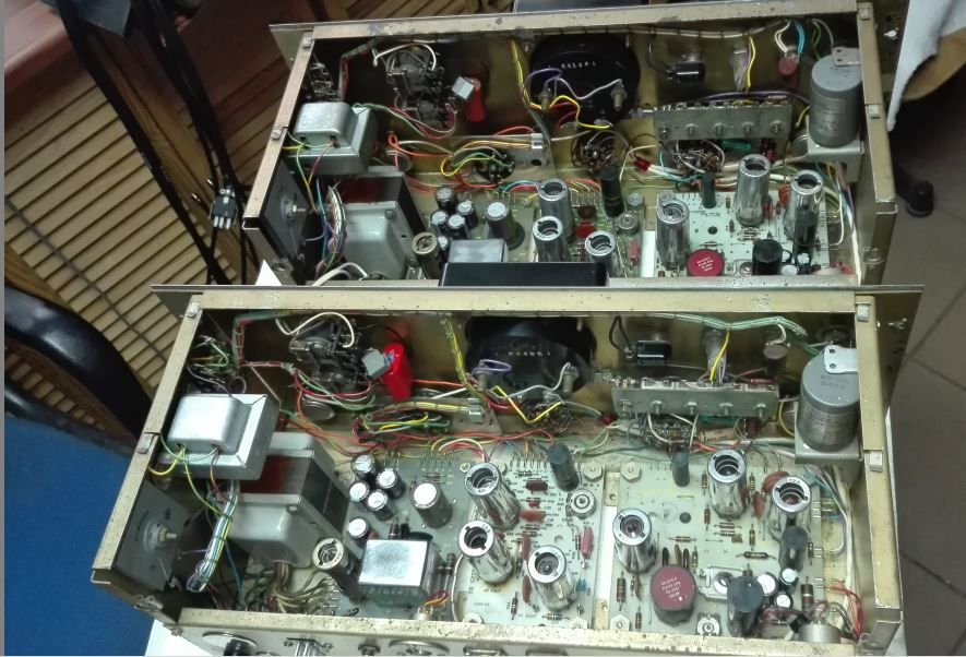

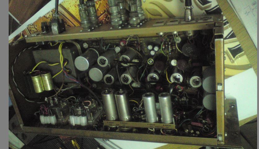

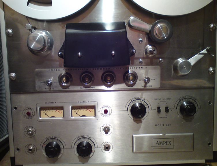

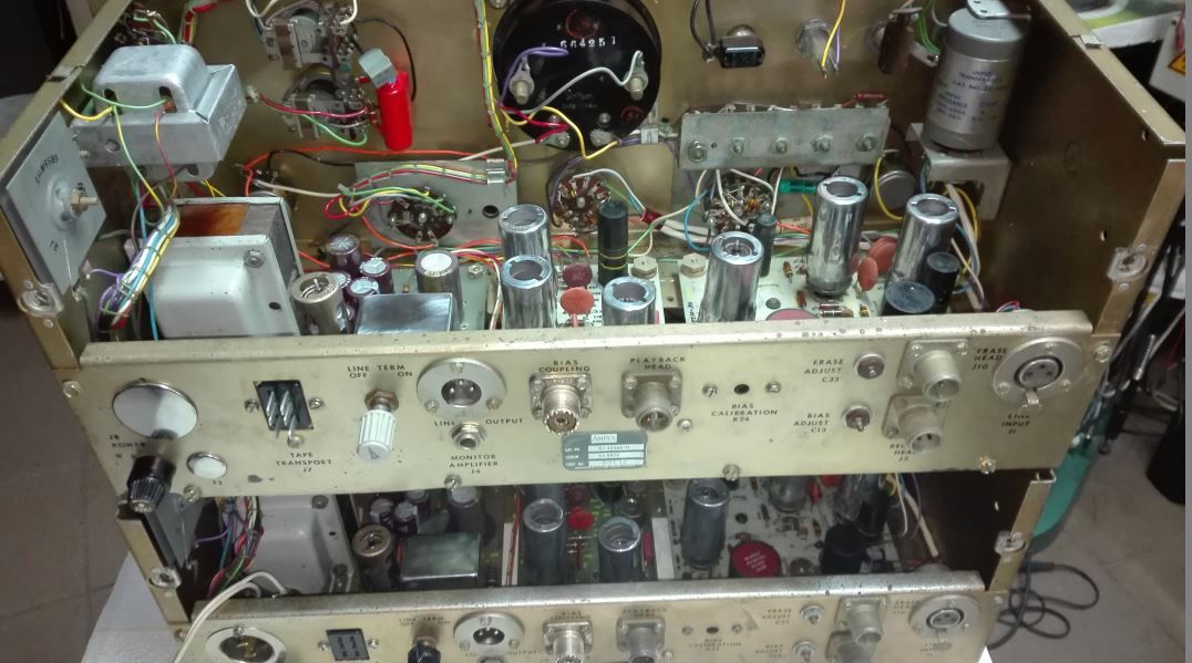

Prace przy remontowanych przedwzmacniaczach ampeksa 351- 2 praktycznie zakończone, pozostały do wykonania tylko pokrywy z blachy perforowanej zamykające obudowę przedwzmacniaczy. Teraz regulacje i testy. Płyty czołowe przedwzmacniaczy w bardzo dobrym stanie, natomiast chassis w wielu miejscach zardzewiałe psuje to trochę wygląd, na szczęście nie ma to wpływu na pracę i nie będzie tego widać. Pozostaje grubsza robota przy transporcie z wymianą łożysk włącznie. Teraz trochę prywaty, skończyłem remont pomieszczenia, w którym będę słuchał muzyki nie ma w nim jeszcze mebli znoszę powoli swój sprzęt, nie mam jeszcze koncepcji jak te zabawki poukładać nie znalazłem niczego solidnego co utrzymałoby ten ciężar. Pomieszczenie 60m2 3,5m wysokie o dobrej akustyce. Prowizorycznie podłączona aparatura zagrała spełniając moje oczekiwania.
Zaloguj się, aby zobaczyć treść (możliwe logowanie za pomocą ) post-23520-0-63517900-1481316399_thumb.jpgpost-23520-0-54799300-1481316437_thumb.jpgpost-23520-0-93500500-1481316467_thumb.jpg
Takie miejsca można zabezpieczyć preparatem Brunox Epoxy lub podobnym - lekkie maźnięcie pędzelkiem i po sprawie. Ładnie wiąże rdzę i powstrzymuje dalszy proces korozji. W miejscach gdzie tego nie widać jak znalazł, a człowiek śpi spokojniej wiedząc, ze zrobił wszystko co mógł...
Dziękuję jmaciek wypróbuję pozdrawoam. Henryk.
