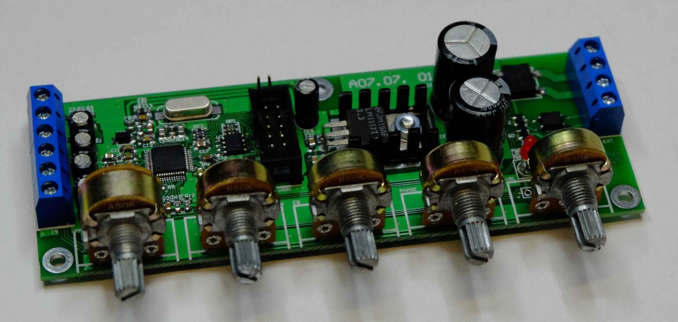

mogę ci też polecić mój projekcik
Nic tylko brać, przebierać :)
Zdecydowanie miniDSP. Taniej chyba nie będzie a płytkę możesz schować do obudowy subwoofera. Możesz sobie nie tylko skorygować charakterystykę ale też idealnie skleić subwoofer z satelitami bo miniDSP ma również zwrotnicę.
