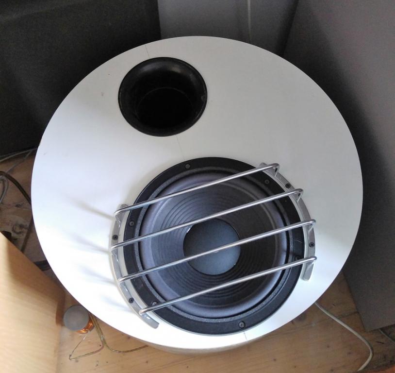

pierwsze zdjecia nowego zestawu
przestrzenny swobodny dzwiek, wszystko zwarte, bas krótki szybki ale swobodny rowniez w zadnym stopniu nie wymuszony.
subby dzialaja pasywnie ciete tylko cewka 15mH czyli 1wszy rzad tak samo z reszta jak, wyzszy bas, niskosredniotonowy.
wysokotonowka cieta 2gim rzedem kondami miedzianymi audyn true copper, bez rezystora.
przetworniki audax + morel elite wysokotonowy
koncowka mocy monobloki 250w/kanal /4ohm w mostku by Wilu.
pre lampowe by Wilu , dac lampowy by mcgyver, strumieniowiec onkyo ns-6170 + NAS synology
lampy telefunken e88cc - Dac, genlex golden lion e88cc, ecc83 RCA, ecc83 pswane mark2 - pre.
kable neotech n6 glosnikowe, XLR i RCA neotech N7, zasilajace diy, listwa pasywna diy
