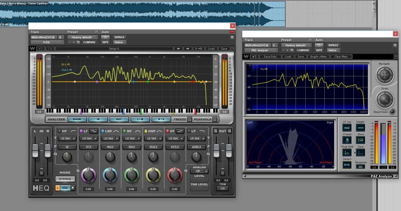

Zobacz to:
@przemak
Czy mógłbyś, o ile to nie problem spojrzeć na charakterystykę utworu z płyty Malia & Boris Blank - Convergence, 1) Celestial Echo lub 5) Claire Cadillac?
A nie można tego zrobić prawidłowo tylko takimi metodami ? To znaczy nie stosować tych w/w metod albo jak już trzeba to z głębokim umiarem. Dlaczego jak słucham akustycznego zespołu w którym nic nie jest przetworzone/zmienione elektronicznie to mam wrażenie że jest prawie idealnie ? To "prawie" to na akustykę pomieszczenia i pozycję odsłuchową które to rzadko bywają zbliżone do ideału. Byłem ostatnio na koncercie Ray Wilsona. Siedziałem niestety w pierwszym rzędzie. Niestety nie miałem na to wpływu (rząd). "Niestety" dlatego że zestawy głośników ("grona") zwisały nad moją głową. Dźwięk z elektroniki był koszmarny. Gitary akustyczne, których czasem zespół używał, były makabryczne, ale jeden instrument działał pawie perfekcyjnie. To była perkusja. Takiego ataku i dynamiki z nagrania raczej się nie doświadczy nawet z wielkich głośników (może na specjalnych nagraniach z elitarnych firm zbliżają trochę do tego efektu). I to wszystko pomimo tego że zestaw perkusyjny stał za płotkiem akustycznym co redukowało nieco dźwięk bezpośredni docierający do mnie. Wszystko dla tego że słyszałem ten instrument mocno bezpośrednio, choć pewnie w nagłośnieniu też on uczestniczył.
Niby by można, ale nie ma już chyba odwrotu. Nikt nie zrobi nagrania cichszego o parę decybeli.
Co do brzmienia - WSZYSTKIE - włączając a może nawet przede wszystkim bębny - nagrywane i nagłaśniane instrumenty akustyczne nie mają praktycznie nic wspólnego z rzeczywistym brzmieniem. Szczególnie techniki mikrofonowania perkusji wykorzystujące efekt zbliżeniowy i charakterystyki mikrofonów powodują że to, co wydostaje się z głośników nie ma wiele wspólnego z rzeczywistym brzmieniem, czyli np. nagraniem perkusji z metra mikrofonem. Również inne instrumenty akustyczne - fortepian, skrzypce, gitary elektryczne - zupełnie inaczej są nagłaśniane i nagrywane. Kiedyś tak było, że nagrywało się to, co mniej więcej słyszy muzyk, dzisiaj już nie.
@przemak
To ma sporo dołu, jeżeli jest cięte, to bardzo lekko i nisko. Niby najniższych częstotliwości nie widać, ale słychać - cięcie filtrem na 30Hz zmienia brzmienie. Szczególnie jak nie ma bębnów, tylko wchodzi chór i pad - tam jest bez litości ;)
