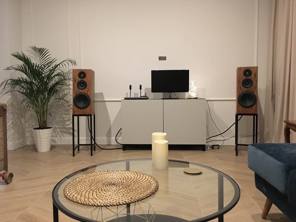

jakby ktos mial ochotę na takie zgrabne monitorki z 8" na basie to zapraszam ?
sprzedaje bo czekaja kolejne projekty uknute w chorej glowie audiofila ?
