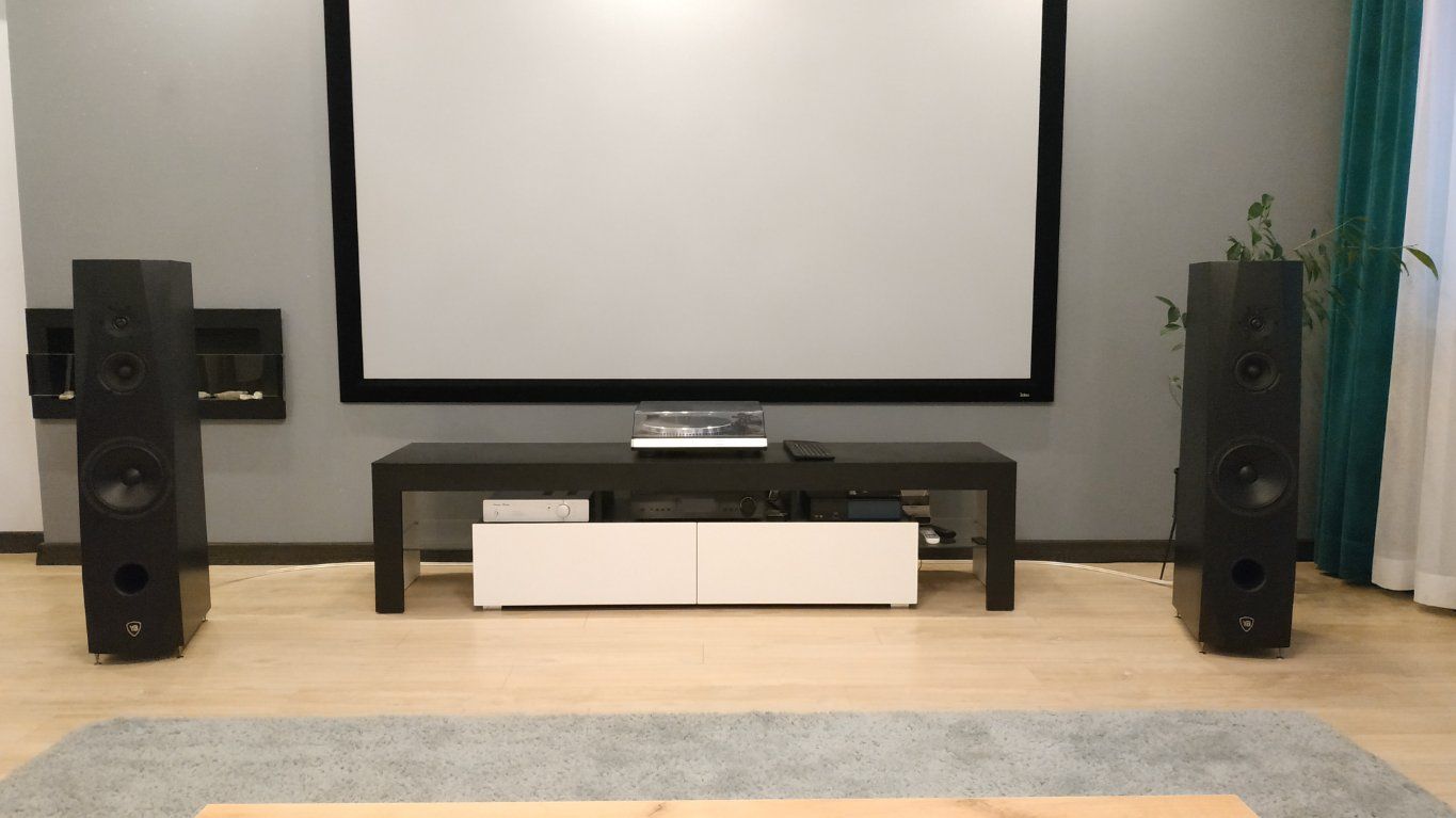

U mnie tez od wczoraj zephyry II. Narazie na testach , pewnie te same które miałeś oddać tydzień temu 😉. Jeszcze nie mam zdania,slucham, porównuję,  przepinam kable. Pierwsze wrażenia dobre. Jest i fota
Wszystko się zgadza. Miałem przyjemność je wygrzać, więc już powinny pokazać na co je stać, a moim skromnym zdaniem dużo potrafią 🙂

Wpasowały się w adaptację akustyczną?

Czy zechciałbyś się podzielić ze mną/z nami informacją o pomieszczeniu, w którym wybrzmiewają Zephyry?
 Może to złudne, ale na zdjęciu pomieszczenie zdaje się dość pokaźnych rozmiarów.

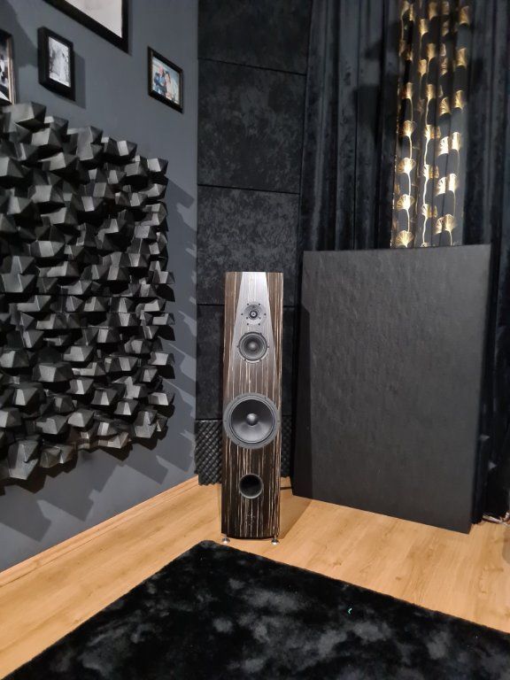

15 godzin temu, adamnl napisał:
Czy się wpasowały, nie wiem.
Mój mózg cały czas przestawia się na inne granie. Mam dość mały pokój i niestety przy niskich tonach trochę mi się wzbudza. Myślę że w okolicach 40hz, taki lajf.
Potańczę jeszcze z przestawianiem kolumn i zatkaniem bas refleksu ale czy to coś zmieni, nie wiem.
Poza tym małym, ale istotnym elementem, granie jest sopko. Dźwięk bezspornie lepszy niż z sonus faber lumina III,
dużo bardziej zróżnicowany bas o lepszym wybrzmieniu, średnica nie tak wyeksponowana i podawana na twarz jak w luminach, wysokie nie kłujące, bez symbiantów ale też bez blasku( tu lumina lepsza).
Generalnie Zephyr II jest bardziej muzykalny i przekazuje więcej treści, ale nie takiej detalicznej, chodzi raczej o muzyczne mięso.

Ja bym zwrócił uwagę na adaptację pomieszczenia. Na zdjęciu widać tylko wycinek ale już widać dość dużo elementów absorbujących i rozpraszających co musi mieć wpływ na pochłonięcie sporej części dźwięku wyższych częstotliwości i bardzo krótki czas pogłosu, stąd efekt mniejszego blasku. Natomiast w drugim pokoju gdzie praktycznie nie ma żadnych elementów pochłaniających poza naturalnymi właściwościami elementów wystroju i wykończenia wnętrza, kolumny będą dużo jaśniejsze.

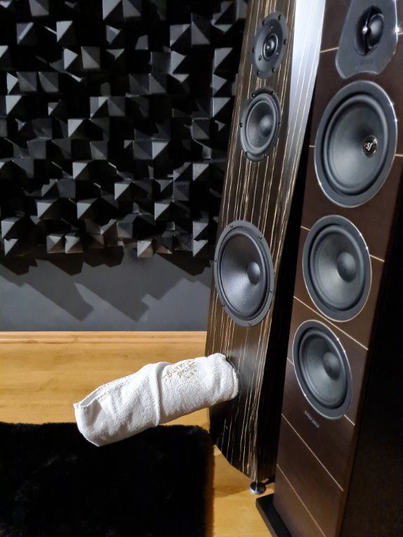

A była próba z zatkaniem bas reflexow ?

37 minut temu, halik napisał:
Tak.
Jest lepiej, po rozmowie z Bartkiem akustykiem jest diagnoza. Mod pomieszczenia, ciezki do obejścia.
Tak jak pisałem w pierwszym poście. Taki lajf.

Fajna zatyczka BR 😃👍
