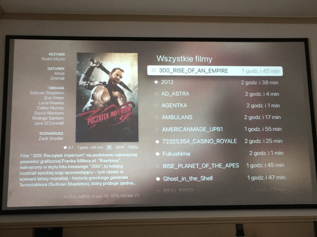

Bo ten czas jakoś tak po czterdziestce przyspieszył...Człowiek i tak ma go mało ,nawet na oglądanie filmów, a tu jeszcze zabawa z ustawieniami .Kombinacje to z plikiem to z napisami Kiedyś mnie to nawet  bawiło nowe nakładki dodatki.Teraz  mi już to przyszło. Wolę czysty interfejs.  Wchodzę w bibliotekę Jakiś Treiler odpalam co mi pasuje dopieszczam napisy i koniec.W Dune HD  jest to  bardzo dobrze rozwiązane.Ten cały układ ,Moja Kolekcja, tworzą ładne tło do  całości i klimat ,który w mojej  salce przypadł mi bardzo do gustu...Tak przed projekcją  Plakat John Wick z opisem i w tle pokazówka z  filmu na całej ścianie ...kurcze to robi robotę💪😁 już się ślinię 😁he... he...
Za pomocą Apple TV4K i programu Infuse również można odtwarzać filmy zgrane z płyty na dysk. Może nie ma takiego menu jak jest na androidzie gdzie masz wszystkie kafelki na całym ekranie ale nie potrzeba kupować specjalnie odtwarzacza sieciowego. Wystarczy tylko dysk podpięty do sieci i jazda.
