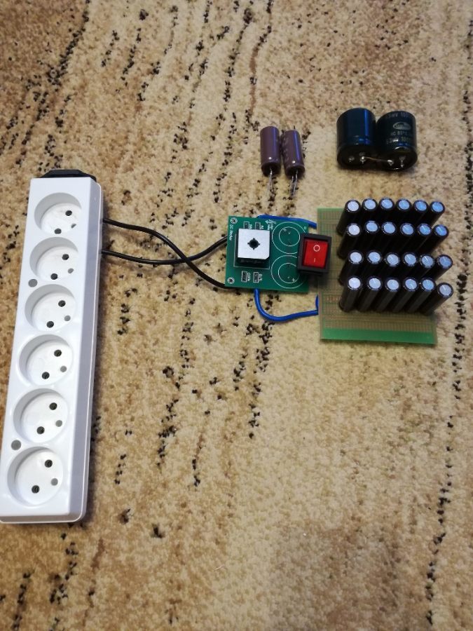

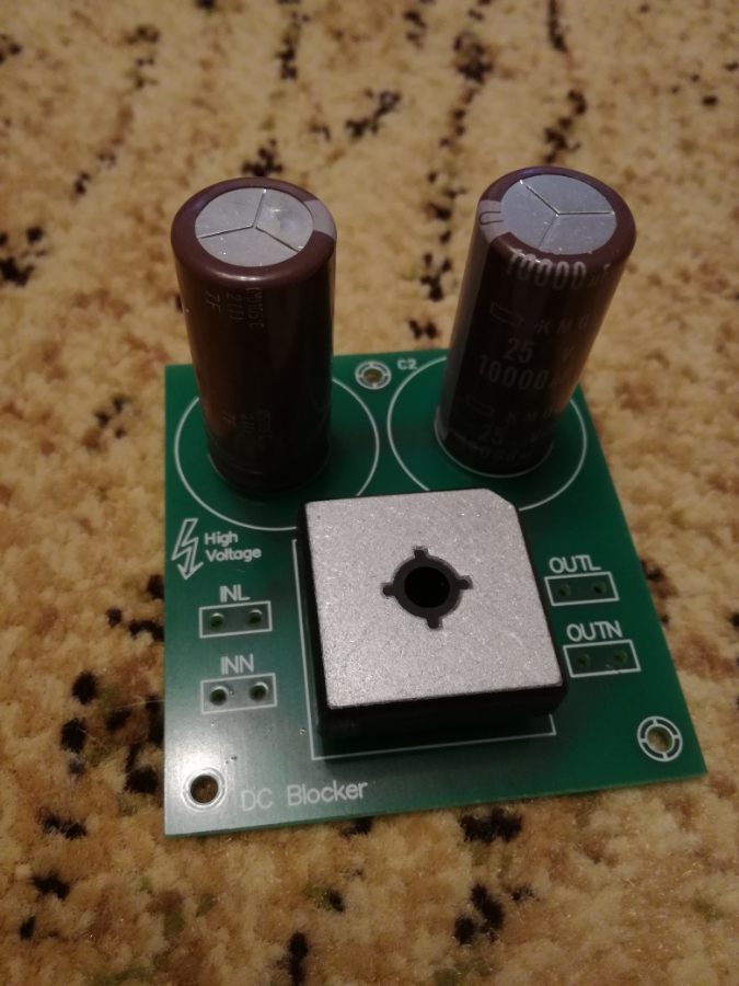

Panowie, mam DC Bloker Audiolaba. Producent deklaruje max. 600W na wyjściu. Klasyczny układ czyli mostek Graetza, dwa kondensatory 10000uF/16V przeciwsobnie i jakieś małe kondensatory przeciwzakłóceniowe.
Co stanowi w takim układzie o jego max. mocy wyjściowej? Chciałem zwiększyć ten parametr i nie wiem tak na prawdę co wymienić? Rozum podpowiada mi mostek prostowniczy na większy prądowo, ale czy mam rację?

Ripple current kondensatorów.
Wysłane z Commodore 64
10 minut temu, szczypior88 napisał:
Prąd tętniący kondensatora
No tak, to rozumiem 😉 ale jak to się ma do fizycznej konstrukcji i do mojego pytania: które elementy należy wymienić, aby zwiększyć max. moc wyjściową dc blokera? Same kondensatory? Jeśli tak to na jakiej pojemności i napięcie znamionowe?

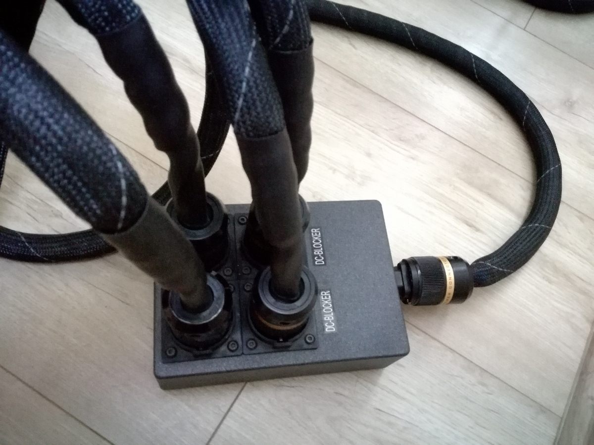

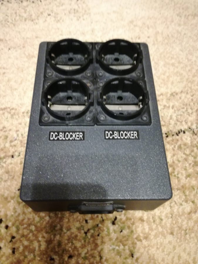

Jeśli ktoś chce skorzystać z dobrze zaprojektowanego DCB który, jak już wcześniej napisałem "naprawdę działa" to podaje link :
Na zdjęciu chyba nawet mój.
Właściciel firmy bywa u nas na forum. Jakby ktoś miał pytania to
Wiem że taki DCB też działa z dużą końcówka mocy u
Zaloguj się, aby zobaczyć treść (możliwe logowanie za pomocą ) i jest kompletna cisza na trafo u nas obu więc konstrukcja sprawdzona.
