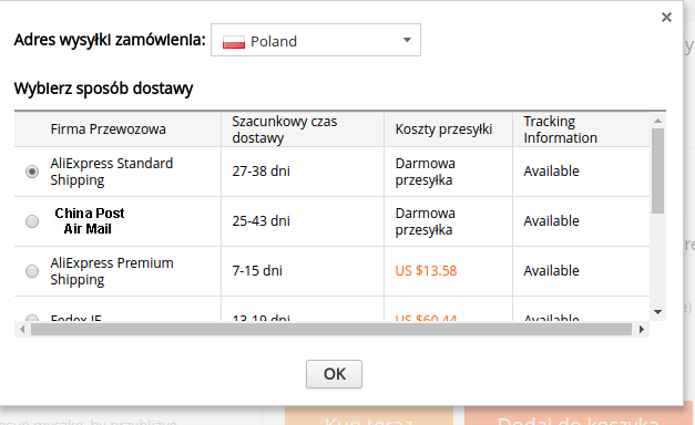

W obliczu trudności z cłem i takie tam oraz długich terminów dostawy, pragnę zaprezentować stronę którą zapewne już znacie.
Jakie opinie, czy również do ceny doliczyc trzeba cło i VAT czy jest to na zasadzie handlu wewnątrz wspólnoty EU? Zamawiał ktoś coś?
która z opcji wysyłki bedzię najlepsza i bez VATu?
https://www.audiostereo.pl/topic/134288-ta2022/page/7/#findComment-4165214
Każda opcja której finalnym dostarczycielem będzie Poczta Polska, czyli nie DHL,
ale China Post, czy szybsza EMS.
Dotyczy przesyłek z Chin, bo te UE nie mają prawa być clone.
Edytowane przez sybic

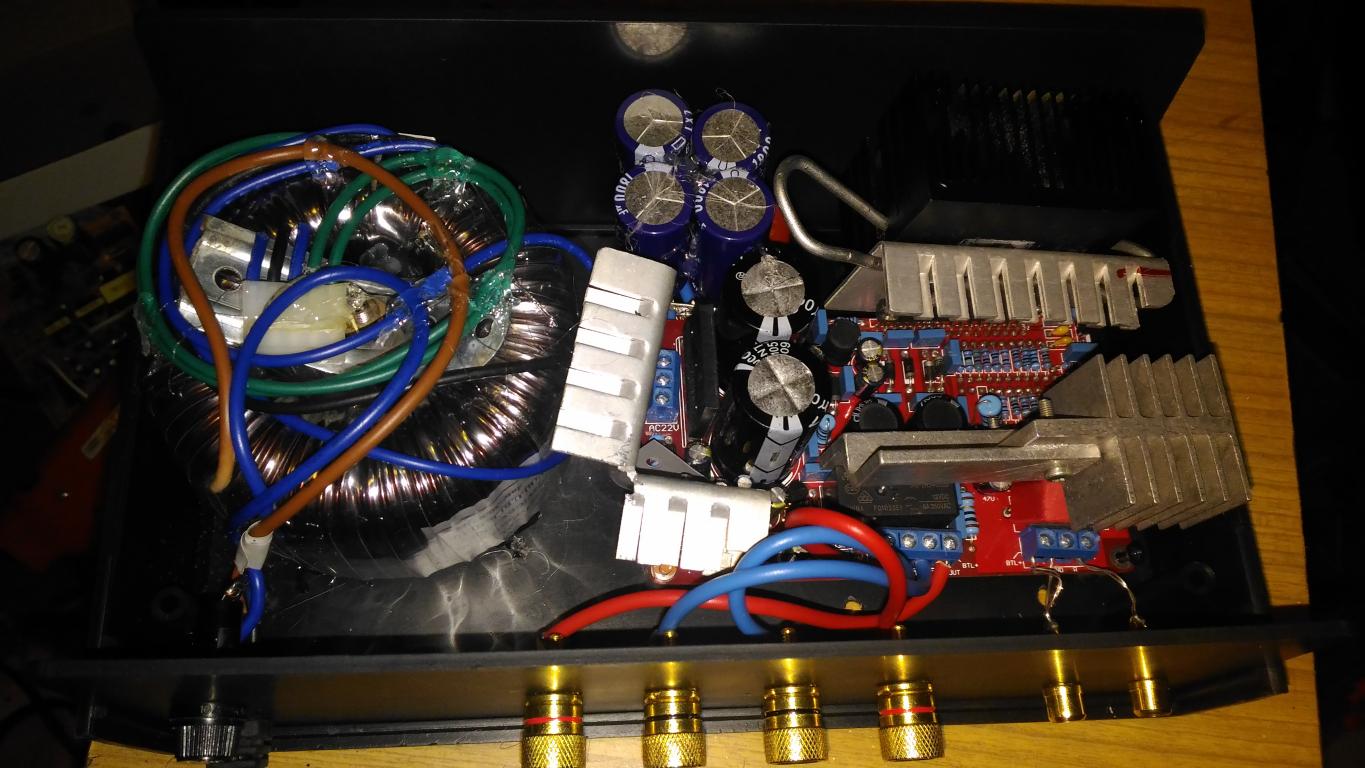

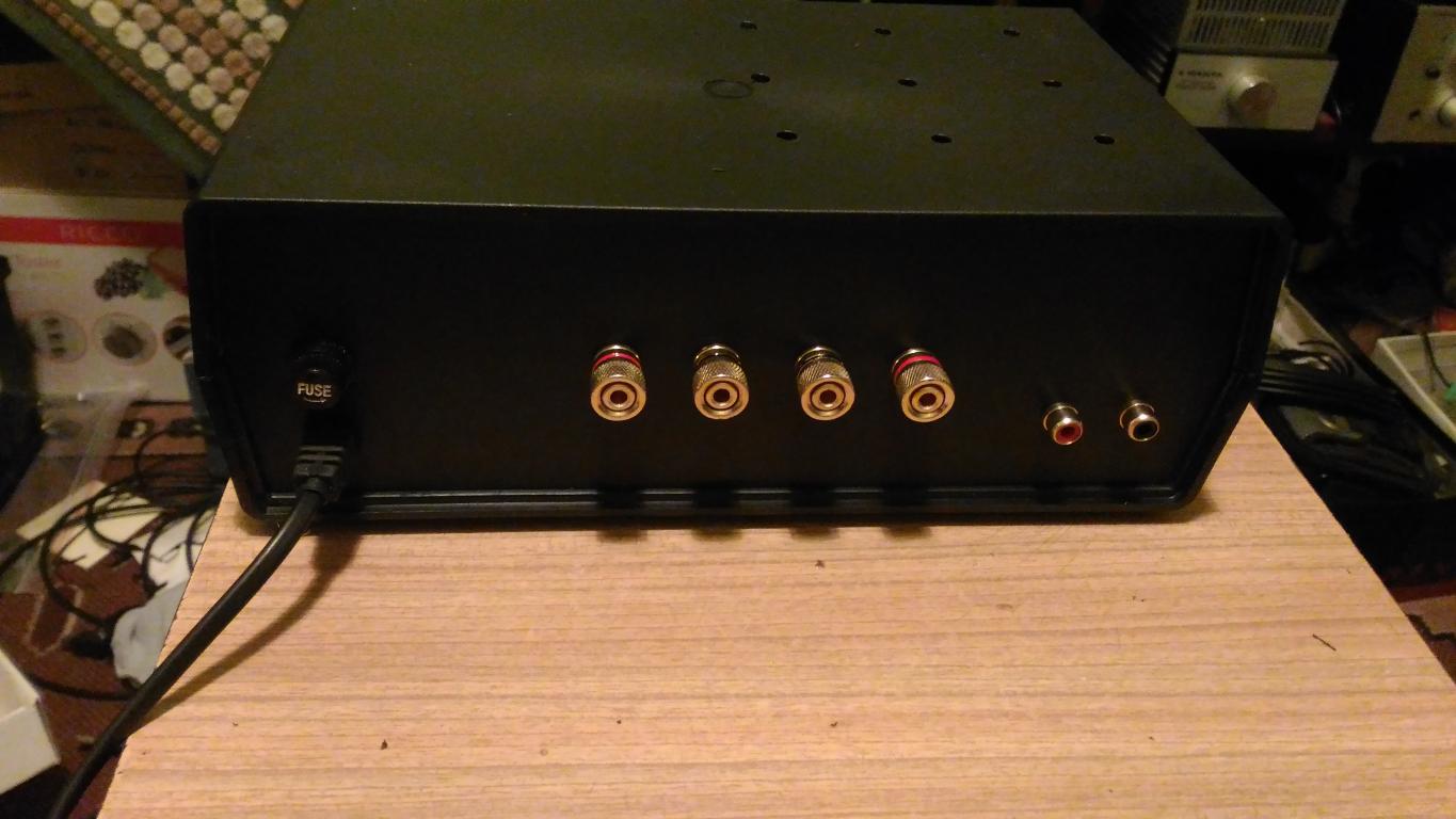

Wzmacniacz TA2022 doczekał się też prawdziwej obudowy. Wygląd zewnętrzny to nie jedyna zmiana jaka zaszła po wsadzeniu elektroniki do zgrabniej skrzyneczki. Przede wszystkim uspokoiła się góra pasma która doskwierała mi od pierwszego podłączenia. Z czasem po wygrzaniu przestał razić w ucho siarczystymi i sypkimi wysokimi ale teraz to już zupełnie inne granie. Powodem tego były zapewne kilometrowe zwykłe jednożyłowe kable sygnałowe i głośnikowe zwinięte razem w wiązkę. Obecnie wzmacniacz ma 4cm posrebrzane druciki ułożone symetrycznie, łączące gniazda chinch z płytką. Wzmacniacz dostał też najkrótsze jakie udało się wstawić kabelki głośnikowe łączące płytkę z gniazdami.
Efekt jest taki że po uruchomieniu nie mogłem uwierzyć że to ten sam wzmacniacz. Góra bardzo spokojna, czysta bez nalotu, bardzo przejrzysta ale nadal bardzo wyraźna i szczegółowa. Kiedy trzeba pokazuje potencjał tej prostej konstrukcji. Również bas trochę zyskał na czytelności. Jest teraz kolorowy i zróżnicowany, jeszcze szybszy dający efekt grania na żywej perkusji. Pojawiła się również bardzo przejrzysta średnica idealnie wkomponowana w resztę pasma. Wzmacniacz nadal charakteryzuje się chłodnym, neutralnym i przejrzystym brzemieniem, jest przezroczysty. Dynamika na tym samym poziomie. Chce się go słuchać godzinami.
Parę zdjęć z montażu i gotowy.
