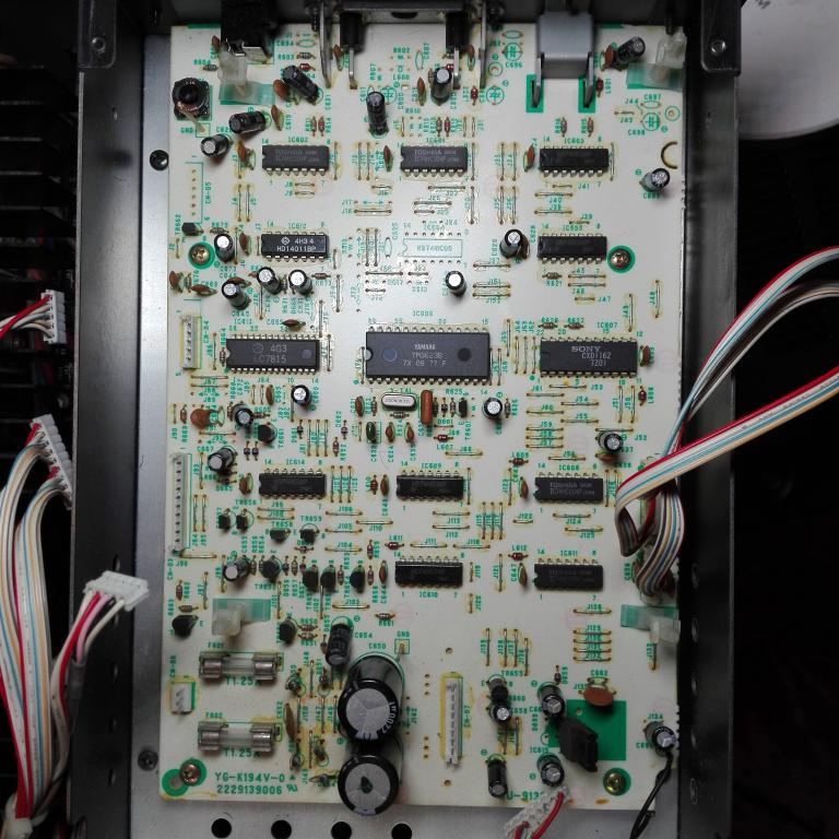

Witam, Chciałem odkurzyć trochę swój wzmacniacz i skusiłem się żeby otworzyć pokrywę od PCM. Moim oczom ukazał się widok jak na zdjęciach. Chodzi mi o te ciekawe zworki do czego służą i dlaczego nie wszystkie są w tej samej pozycji? Na żółto zaznaczyłem puste pola na elementy czy tam coś powinno być? NA kolejnym zdjęciu mniej więcej na środku brakuje jakiegoś elementu? Przetwornika? No i ten żółty nalot po topniku przy elementach czy nie popsuję niczego zmywając to preparatem typu Kontakt S/ Kontakt U?
Wnętrze wygląda czysto. Co chcesz osiągnąć czyszcząc chemicznie? Ja bym tego nie ruszał, co najwyżej psiknął potencjometry Kontaktem PR (jeśli trzeba).
Jest z nim jakiś problem?
Jeśli nie posiadasz wiedzy a wszystko działa to nie ruszaj. Brakujace elementy prawdopodobnie sa montowane w innej wersji tego wzmacniacza, plytka jest uniwersalna. Pokręteł tez nie ruszaj, bez schematu mozna jedynie zgadywac do czego są. Prawo Muprhiego mówi: Nie naprawiaj czegoś co działa. Jeśli się nie przegrzewa a kurzu nie ma aż tak wiele to nie ruszać. Można więcej nabroić niż poprawić.
Problem jest z balansem. Podłączam się światłowodem do przejściówki i dalej usb do kompa
wyczyściłem to wcześniej zdjęcia są niestety albo stety bez kurzu :)
Zgrywasz coś na komputer że wzmacniacza, czy piszesz, jadąc na wstecznym???
Na problem z balansem może pomoc właśnie Kontakt PR- jeśli ów problem leży w potencjometrze balansu.
Sory za ten wsteczny. Potencjometry wyczyściłem wszystkie. Nawet ten od balansu :) ale balans dalej jest nierówny o około 40% regulacji. Na kablu analogowym wszystko ok kanały równiutko grają tylko wtedy omijam DACa więc kawałek klocka się marnuje i to nie byle jakiego.
Powiem wam że nic tu nie ruszałem ale skąd mam pewność że przede mną ktoś nie wtykał palucha i kręcił. Wzmacniacz mam używany. Chyba bez serwisu profesjonalisty się nie obędzie.
"czyszczeniem" czyli psikaniem przez dziurki potencjometru nie naprawisz, jesli trzeszczy to psikanie pomoze na chwile, ale skoro masz przesuniety kanal z powodu potencjometru balansu to jest on uszkodzony i wymaga naprawy

Hej. W końcu wzmacniacz po serwisie poczyszczony itd. Z DACiem ok wszystko pomierzone poczyszczone jakiś tam przekaźnik był do wymiany od zasilania. Jednak głównie jest problem z potencjometrem głośności. Oryginalny musiał paść i ktoś wstawił jakiegoś alpsa a że nie pasował to dosztukował jakieś rezystory. Niestety elektronik nie mógł nigdzie znaleźć takiego jak powinien być. Chciał bym poszukać na własną rekę czy ktoś z kolegów orientuje się co tam pierwotnie siedziało? Ponoć niektórzy montują jakiegoś alpsa z silniczkiem i wtedy można zrobić sterowanie z pilota ew. Jednak wolał bym serie. Wcześniej dałem link do schematów niestety nie mogę zlokalizować tego potencjometru oryginalnego. Czy ktoś mógł by mi wskazać numer kodowy?
