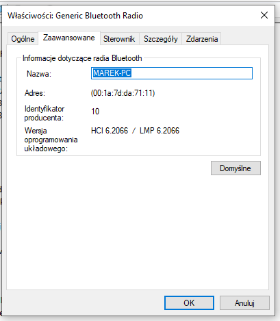

adapter usb który zamówiłem jako V5.0 okazał się  4.0, zwykłe oszustwo
nie polecam tego sprzedawcy:
gra gorzej od tego w laptopie, normalnie przycina

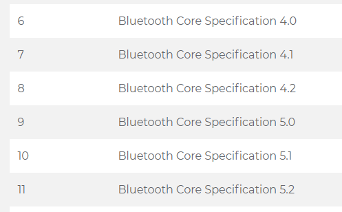

Nie mam pojęcia jakie kodeki i czy w ogóle jakieś kodeki nadajnik laptopa ma. Wiem że jakość CD idzie bez zrywania sygnału u mnie od BT4.2. Adapter BT4.0 na USB (który miał być niby BT5.0) przerywał, nie dawał rady. Na marginesie dzisiaj dostałem inny i ta sama historia, okazał się być 4.0 (sprawdza się jak niżej na zrzucie po cyfrze LMP = 6 oznacza 4.0 ).

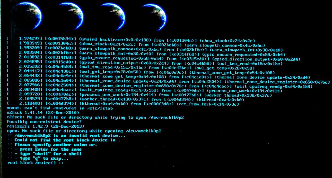

Mam głupie pytanie ? sorry. Ale czy coś robię nie tak? Kupiłem "gołego" Allo Sparky, włożyłem kartę z wgranym obrazem Moode (albo inną z Volumio), na pewno sprawne, bo używane w Raspberry, podłączyłem sieć, zasilacz i - NIC. Zapala się niebieska dioda, ale router nie widzi, by cokolwiek nowego pojawiło się w sieci. Są tam dwa przyciski opisane jako "Power On" oraz "Reset" ale ich naciskanie nic nie daje. Spokojnie świeci się niebieska dioda, monitor przez HDMI nie pokazuje by się cokolwiek instalowało, sieć nie pokazuje IP. Czy (kupiony jako nowy) Sparky jest po prostu zepsuty, czy trzeba zrobić w nim coś jeszcze?... Mam spore doświadczenia z Raspberry 3 i 4, po włożeniu karty zawsze startowały i coś, cokolwiek pokazywały, choćby IP, w końcu zawsze je konfigurowałem. Skoro są przyciski, to czy jest jakaś kombinacja "hardware reset", czy po prostu go odesłać?

No na to wpadłem, choć sądziłem że najnowszy Moode jest zgodny ze Sparky (wydawało mi się że gdzieś to czytałem). Volumio mam  dla Sparky i przy nim zapalała się nawet czerwona dioda prócz niebieskiej, ale nadal nic się wyświetlało na monitorze, ani nie pojawiało się IP. Czy możliwe że instalacja trwa jakoś niewyobrażalnie długo? (Kiedyś DietPi robiło to upiornie długo, podgląd na monitorze pokazywał że zawiesza się i ponawia próby na nieczynnych serwerach z jakimiś potrzebnymi pakietami), ale jednak IP w sieci było nadane po starcie.

Podlacz pod monitor,zobaczysz co wypluwa konsola.

Ja ostatnio lepszy numer odwalilem ,instalowałem GentooPlayer na miniitx. Po instalacji też mi nie chciał ruszyć system, dopiero jak podłączyłem konsole ,to zrozumiałem że instaluje system 64 bit na 32 bitowym komputerku. ?????

To chyba za mądre dla mnie, żaden system prócz Volumio nie chce mi się zainstalować. Dietpi wiesza się na komunikacie "Could not find the root block device" i wymaga wpisania jakiejś ścieżki do jakiegoś udziału, bo domyślna  nie działa i dalej nie idzie. Gentoo też zwiecha.  Chyba wrócę do starej, dobrej, rozpoznanej już Maliny. Szkoda bo zależało mi na "napędzeniu" DACa USB, z Raspberry 3 jakoś to idzie ale czasem "klika", ze Sparky jest zdecydowanie lepiej, ale Volumio nie wykorzystuje potencjału DACa.
Nic takiego nie występuje. Czy jesteś pewien że instalujesz Dietpi dla  Sparky SBC (Allo) ze strony

Tak, jestem pewien. Obraz jest z tej strony, próbowałem i wersji "stable" i "beta", i z karty eMMC i z microSD, Sparky jest chyba OK, skoro instaluje Volumio z tych samych kart... Smutny koniec instalacji wygląda jak poniżej, można jeszcze wybrać "q", pojawia się ze 100 kolejnych linijek skryptu instalacyjnego i zatrzymuje się na amen.
