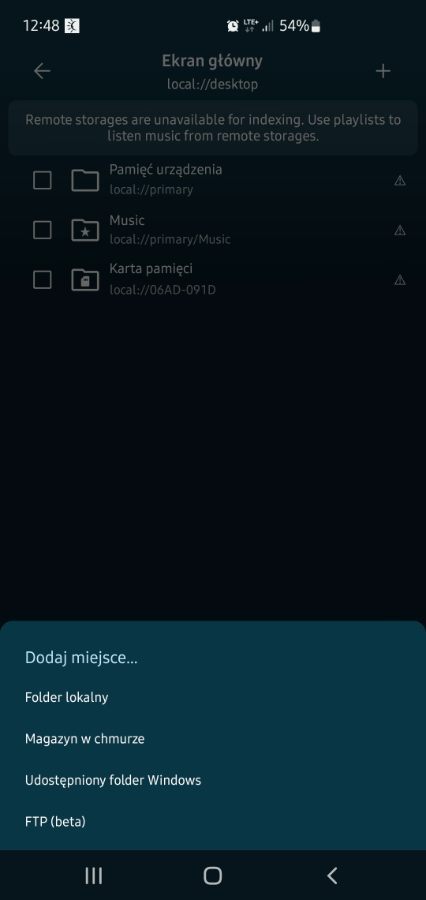

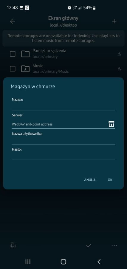

Wydaje mi się to możliwe - na tej zasadzie chyba działa BubbleUPnP 😉 o ile się nie mylę a aimp jest możliwość dodania ścieżki tak jak na załączonych screenach
Na malince nie ma serwera ftp. Można chyba doinstalować ale integracji z moode to raczej nie będzie.
