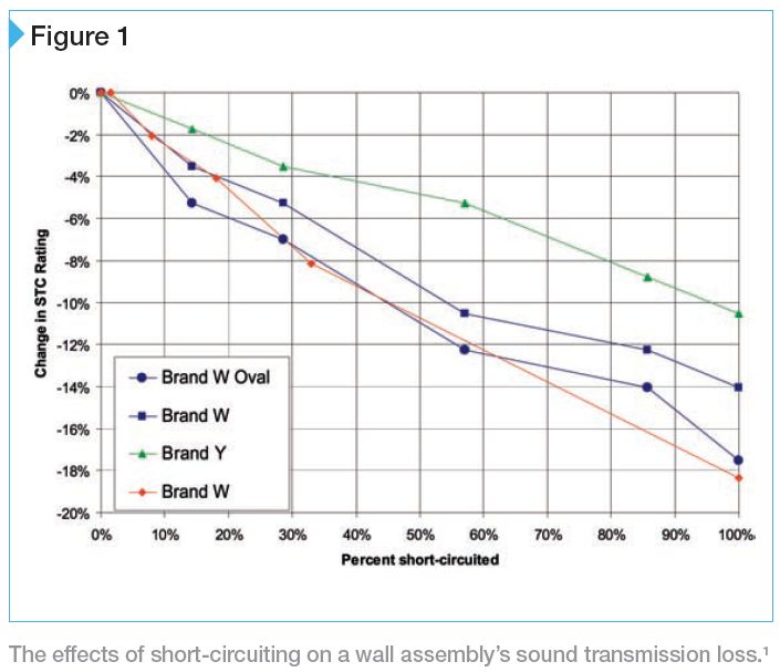

Problem z matą butylową jest taki, że wieszak mocowany w ten sposób nie jest "pływający" - mocujący kołek tworzy "zwarcie" akustyczne, przenoszące drgania na stelaż i płyty. To obniża STC przegrody o >30%, więc cała przebudowa traci sens.
Pisałem o stelażu izolowanym taśma z pianki /butylu/bitumiki obniżonym o 10 cm - mocowanym do ścian. Mata mocowana/klejona od strony stropu. Wieszaków jedno/dwuhakowych do stelażu potrzeba 1/m2. Jeśli zrobisz to dobrze, STC pogorszy się < 10%.

wstawiacie między bajki "de-Magog-iczne"*** opowieści o obniżeniu STC > 30% przez wieszaki
Tu masz wykresy redukcji STC dla "zwarć akustycznych" w profilach sprężystych, gdzie 100% to tylko 35 zwarć w testowanej przegrodzie (patrz Loverde & Dong "Quantitive Comparison of Resilient Channel Designs and Instalation Methods"). Zakładając sztywne mocowanie wieszaków ES do konstrukcji stropu na całej jego powierzchni można spokojnie założyć 30% redukcji.
Nie próbowałem Cię urazić i mam nadzieję, że potraktujesz to z humorem. :)
Oczywiście, pod warunkiem, że nie będziesz szerzył herezji na temat zasad izolacyjności akustycznej :-)). Również pozdrawiam.
