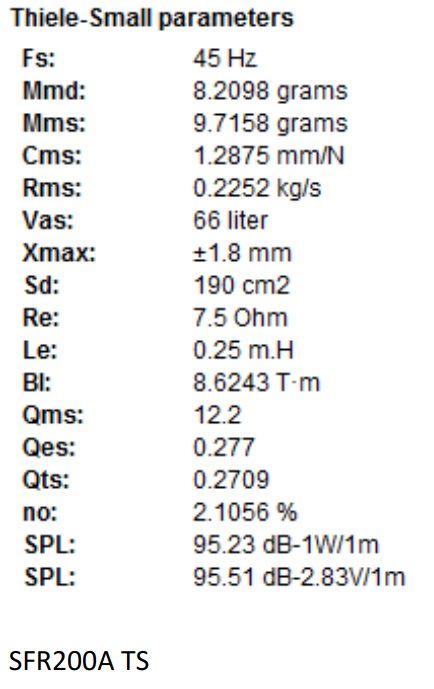

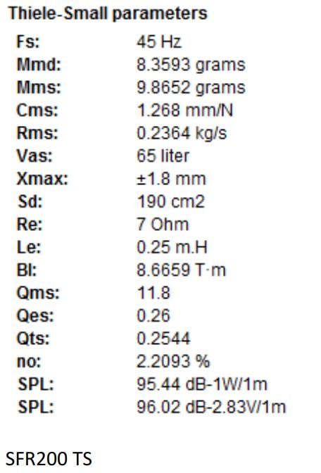

Pisałem do firmy Sonido w sprawie zakupu, przysłali mi trochę materiału odnośnie dwóch modeli głośnika SFR200:
SFR200 - 306 EUR
SFR200A - 346 EUR
Wysyłka do polski 24 EUR
Fostex jest tańszy bo kosztuje 296 EUR + 14 EUR wysyłka

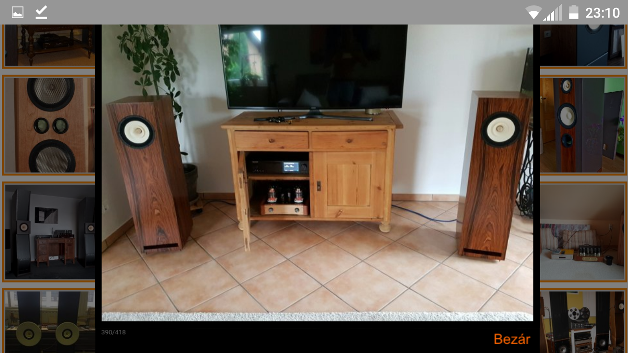

Drugie zdjęcie dodaje jako ciekawostkę z galerii na stronie Sonido, wygląda na tą samą obudowę.
Generalnie rzecz biorac, ten monacor jest glosnikiem dosc przecietnym i szkoda by mi bylo pieniedzy na obudowe z drogiej sklejki, do tak przecietnego glosnika.
Co do drugiego obrazka, to wizualnie obudowa moze byc podobna, ale w srodku moze byc zupelnie inna, inaczej zestrojona i wytlumiona.
