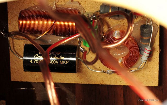

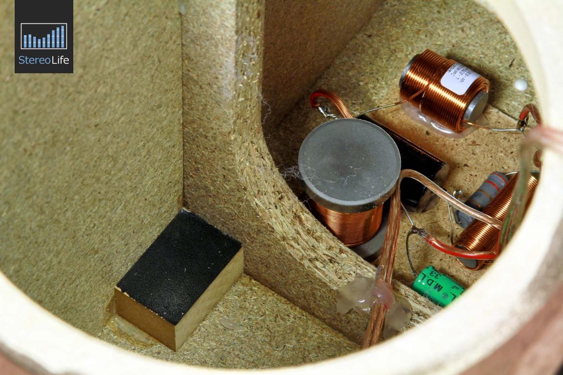

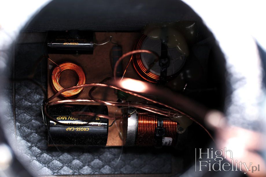

Mam zamiar skopiować Pylon Diamond ale są infa że na rynek Niemiecki jest zrobiona jak na zdjęciu.
Ma ktoś zdjęcie żeby porównać?

Strasznie niechlujnie, ale z tym kopiowaniem diamondow lzesz jak pies. Wystarczy przeczytac twoje starsze posty....
Zwrotnice w Pylon Diamnod mogą być przyczyną pożaru, gdyż taka niechlujna metoda montowania elementów może skończyć się iskrzeniem. Prawdopodobnie dlatego w Niemieckim piśmie branżowym, recenzent uznał to za "bylejakość", która może być opłakana w skutkach. JUŻ DAWNO firmy głośnikowe zaczęły stosować metodę montażu na płytach PCB żeby właśnie wyeliminować to bardzo duże zagrożenie pożarem.
Montaż niechlujny tak zwany punkt w punkt jest może dobrym rozwiązaniem dla amatorów DIY, gdzie kolumna nie przebywa podróży bo nie jest towarem komercyjnym, natomiast każdy wie jak kurierzy traktują przesyłki, po takich udarach mechanicznych pajęczyna jest żródłem jak wspomniałem wielkiego ryzyka iskrzenia a przecież w środku często jest materiał wytłumiający a obudowa jest z drewna czyli materiały łatwopalne.

Ja tylko chciałem przestrzec przed niechlujstwem!
Montaż elementów na łatwopalnym materiale niesie ryzyko zapłonu, dlatego moim zdaniem (oraz uznanych producentów) elementy zwrotnicy powinny być zamontowane na ognioodpornej płycie PCB oraz nie metodą punt w punkt. Dlaczego uznani producenci stosują PCB skoro MDF jest tańszy? Dlaczego uznani producenci stosują monatż przewlekany a nie punkt w punkt? No wałśnie dlatego, że najważniejszą rzeczą jest ... BEZPIECZEŃSTWO I IDIOTOODPORNOŚĆ KONSTRUKCJI. Dla przykładu podaję link:
boomaga czy ty masz opsesję na tle.... totalnej opozycji? Zrozum, że baboli Niemcy nie trawią, napisali ci negatywa w tej kwestii, ja również nie znoszę dziadostwa i sądzę, że prawie wszyscy pozostali użytkownicy oprócz takich producentów jak Ty.
Jedynym wyłumaczalnym przypadkiem stosowania amatorskich rozwiązań są jak wspomniałem projekty DIY. (wspomniałem na klubie Pylon, gdzie kółko naganiaczy raczyło usunąć mój wpis, a dotyczył on bezpieczeństwa więc tym bardziej pokazują jak bardzo są bezwzględni.

Nie jestem ani fanem ani wrogiem firmy Pylon
Patrząc na zdjęcie z pierwszego postu, faktycznie nasuwa się myśl - wniosek, że to produkt zrobiony "po taniości", na ilość nie na jakość. I nie chodzi wcale o to, że zwrotnica P2P jest zła, tylko zwrotnica wykonana w sposób pokazany na foto to obelga dla konsumenta.
a można przecież zrobić to po prostu dobrze.

Niestety taki montaż jest powszechny(bo tani i klej szybko wiąże), polecam zobaczyć rozbierane zdjęcia Gradientów 6.0
Sam nie używam już 'termogluta' bo po dłuższym czasie potrafił odpaść, polecam kleje typu ms polimer, są dostępne w każdym sklepie budowlanym.
Ten rezystor z linku zapalił się bo był zbyt małej mocy, na pcb byłoby to samo. A to że Niemcy nie znoszą dziadostwa to fakt, pewnie dlatego tak chętnie je eksportują. ;)
caveat emptor
Akurat lutowanie zwrotnicy i elementów punkt w punkt to lepsze rozwiązanie niż płytka PCB. PCB stosują duże firmy bo jest tańsze przy wieloseryjnej produkcji. A moim skromnym zdaniem PCB degraduje dźwięk, ze względu na dużą ilość punktów lutowniczych i różnicy w przekroju między elementem a ścieżką na płytce. Tu nie chodzi o bezpieczeństwo tylko o niższy koszt producji żeby więcej zarobić. Zwrotnica na MDF jest tak samo bezpieczna jak na PCB.
Co do Pylona, jedynym ich błędem jest to że zrobili to bardzo niechlujnie i odstrasza to trochę klientów. Sam bym takich kolumn nie kupił jakbym zobaczył tak zasmarkaną zwrotnicę - osobiście jakbym zrobił klientowi kolumny i zwrotnica miała by tak wygladć to spalił bym się ze wstydu.

Poszperałem trochę w Google i widać że inne zwrotnice nie są tak spartaczone, jak ta, z pierwszego posta.
Aczkolwiek, nie od dziś wiadomo, że firmy, producenci egzemplarze do testów odpowiednio przygotowują,
nie raz w testach są np Mundorfy m-Cap a później w seryjnych egzemplarzach siedzą Jantzeny lub Inter Technik
Zgadza się, termoglut nie spełnia nawet wymagań amatorskich a co dopiero komercyjnych w produktach za parę tyś zł. Widać konstruktor z firmy Pylon ma słabość do termoglutów bo przykleja głośniki tym szajsem (zamiast przykręcić na wkręty) to teraz raczy swoich klientów termoglutem porozlewanym dookoła zwrotnicy. I jeszcze jakiś pajacowy naganiacz twierdzi że te kolumny to znakomita relacja jakości do ceny...buhahaha ... tak .. jakoś
A moim skromnym zdaniem PCB wcale nie degraduje dźwięku, wręcz odrwotnie, gdyż w montażu przewlekanym eliminujesz efekt mikrofonowania. Po drugie jak znasz Prawo Kirchhoffa to doskonale wiesz, że przewężenie przewodnika na długości kilku, kilkunastu centymetrów do np. 30 metrów drutu w cewce głośnika niskotonowego jest ... "pikusiem
PCB jest wykonane z materiałów niepalnych a MDF jest wybitnie materiałem palnym więc mówienie że jest równie bezpieczne jest moim zdaniem ogromnym błędem.

No fakt estetycznie ta zwrotnica to nie wygląda. Elektronicy tak mają. Wiadomo, że audiofile jak mogą wydać kasę to chcą dostać też coś dla oka.
Spalić się tam nic nie spali, chyba że głośnik wysokotonowy.
Ja zamieniłem ładne zwrotnice i ogólnie ładne kolumny z ochami i achami w recenzjach na "garażowe" i już z dystansem podchodzę do tej ładności. Wolę produkt na konkretnych podzespolach, nawet nieco gorzej wykonany niż pięknie wykonany i przeciętny. Oczywiście można mieć jedno i drugie za odpowiednie $$$.
Ta zwrotnica nie jest wykonana gorzej\zle. Jest wykonana nieestetycznie. To nie wplywa na dzwiek. Kolumny wygladaja i co wazniejsze graja wzorowo.
To moze taka ciekawostka o tej "przewadze" profesjonalnych zwrotnic na pcb, nad zwrotnicami lutowanymi w punkt, na drewnianej plytce.

Pewnie chodzi Ci o trytki- jak rezystor będzie się grzał, może roztopić gluta i elementy mogą pospadać.
W zwrotnicach łączonych metodą P-P powinne też być stałe punkty lutownicze, co znakomicie poprawia jakość wykonania.
Edytowane przez porlick
Ja zupełnie nie mam zastrzeżeń do tej zwrotnicy, może poza estetycznymi.
Należy pogratulować producentowi skonstruowania zestawu i zwrotnicy, gdzie nie ma żadnego rezystora. Nie ma więc degradacji dźwięku, nie ma się co nagrzać i tym bardziej spalić i czegokolwiek podpalić.
Jak nie, jak tak- na zdjęciu (post 16) zwrotnicy prawej w górnym rzędzie widać aż 3 sztuki. Chyba, że nie o tę chodzi.
