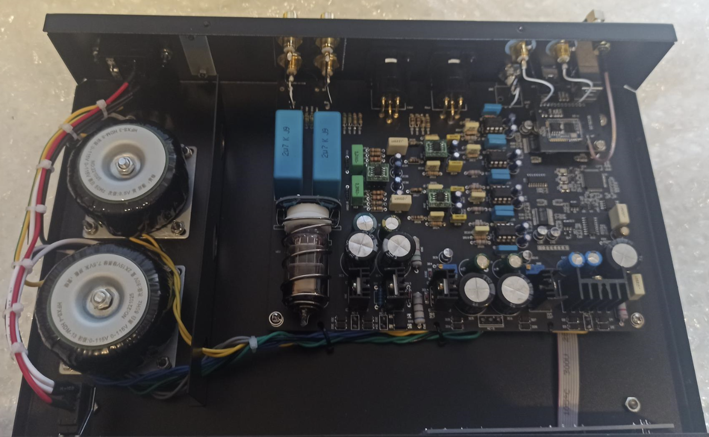

05AII kosztuje psie grosze i ma sporo większy potencjał niż 05B. Mam oba, w obu bardzo dużo dłubałem - ostatnio okazało się, że Chińczycy wsadzili za mocne trafo do mojego 05AII (na wtórnym 18VAC wypluło, u kolegów z tym samym sprzętem w tym samym miejscu pomiaru jest 14V) i regulatory dyskretne mi się lekko mówiąc gotowały... Uznałem, że to dobra okazja by jeszcze trochę pomodzić i oprócz zamówienia dwóch nowych traf, poprosiłem kolegę o przelutowanie oryginalnych układów PCM1794 w miejsce chińskich podróbek, no i kondy filtrujące zbocznikować +regulatory wymienić na te od Muzga. Zobaczymy co z tego wyjdzie, ale cholernie tęsknię za tym 05AII, 05BII którego słucham teraz to nie to samo... Trafa pewnie będą za parę dni, zamówiłem ponad 2tyg temu 😉

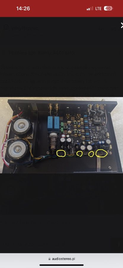

Posiadam XiangSheng 05AII 2x PCM1794
1. Czy wymiana czarnych u mnie akurat niebieskich kondów za lampą wpływa tylko na wyjście Tube czy na XLR tez? Nie chce wymieniać nie potrzebnie jeśli wpływa tylko na tor lampy bo używam XLR
2. Drugie pytanie mam w nim opa 2604AU i chce wymienia na Staccato Dual OSH DHa - wymienić wszystkie 3szt czy ten jeden najbliżej lampy również jest tylko do toru lampowego?
3. Jak widać jeden kond na dzień dobry wybulony 🙂 Na jaki wymienic? Nichicon Fine Gold będzie ok? Od czego ten kond wybulony jest od toru audio czy zasilania?
4. Ogólnie mam jeszcze pytanie które elementy są od toru audio a które od zasilania?

Zasadniczo, to wszystko w nim wypadałoby wymienić. Projekt dobry, druk nienajlepszy (na to nic nie poradzisz), części fatalne 😅 Jeśli jesteś z Warszawy lub okolic, zapraszam z fabrycznym do mnie, porównasz i zobaczysz o jaką stawkę w ogóle toczy się ta gra i zdecydujesz jak wysoko chcesz postawić sobie poprzeczkę. Mój Xiang jest na tyle podłubany, że już więcej niewiele się da i jak go włączam, to potem ciężko mi wstać z fotela. Gdy już chcę kończyć odsłuch, to jeszcze średnio przez około godzinę biję się z samym sobą, by go wyłączyć. 9 godzin mi się zdarzyło go słuchać parę dni temu - wciągające, rozdzielcze granie pełne detalu, ale absolutnie niemęczące. Robiłem też A/B z gramofonem z wkładką MC Gold Note Donatello Gold i preampem Audio GD LP-1HE, różnice były bardzo subtelne, co chyba dobrze świadczy o Xiangu. Szybko wachlowałem selektorem we wzmacniaczu i po chwili każda z 3 osób które prosiłem o wskazanie czy leci winyl czy cyfra nie była w stanie poprawnie wskazać. Dopiero jak wiesz czego szukasz, to drobne detale pozwalają rozróżnić. Oczywiście z innym, sporo lepszym, lampowym phono już tak nie jest, ale to już inna kwota, nieco inne granie. Ciężkie do uzyskania w cyfrze, Lampizator takie czary ogarnia.
Co do pytań:
1. Warto wymienić, 0,47uF lub mniejsze nawet można akurat tam. Patrz punkt 4 - o wiele więcej to odczujesz jak zmienisz po zrobieniu zasilania, niż przed. Bez tego możesz nawet mieć wrażenie że kasa w błoto.
2. To bufor i kanały, w konwersji też wypada wymienić, ale wszystko z czasem. Stacatto bez szału, można lepiej wydać pieniądze.
3. Który konkretnie? Ślepy jestem. Zakreśl jak możesz, albo priv. Pewnie filtracja zasilania jak w pobliżu stabilizatora.
4. Nie rozróżniaj tak - w sensie, że w kategoriach "jedno bardziej warto zrobić od drugiego". Od zasilania właśnie bym zaczął (solidny elektrolit +bocznik na filtrację i wywalenie stabilizatorów gównianych wraz z ich obwodami, a w ich miejsce np. dyskretne od Muzga wsadzić, diody wymienić koniecznie), bo dopiero jak to jest zrobione tip top, to wszystkie zmiany elementów biernych w torze audio są porządnie słyszalne.
Nie warto iść w półśrodki, bo jak zrobisz Xianga na full, to może się okazać że masz sprzęt na lata i cały system będziesz musiał wymienić żeby dotrzymał mu kroku (czyli masz DAC na wyrost) - u mnie dokładnie tak było, nagle się okazało że wszystko jest wąskim gardłem, tylko nie on. Kosztowo to wyjdzie nienajtaniej, ale nie słyszałem nic w tych pieniądzach, co by się zbliżyło do niego (same części wyjdą minimum 5-6k).

Zaznaczony kond który jest wybulony
