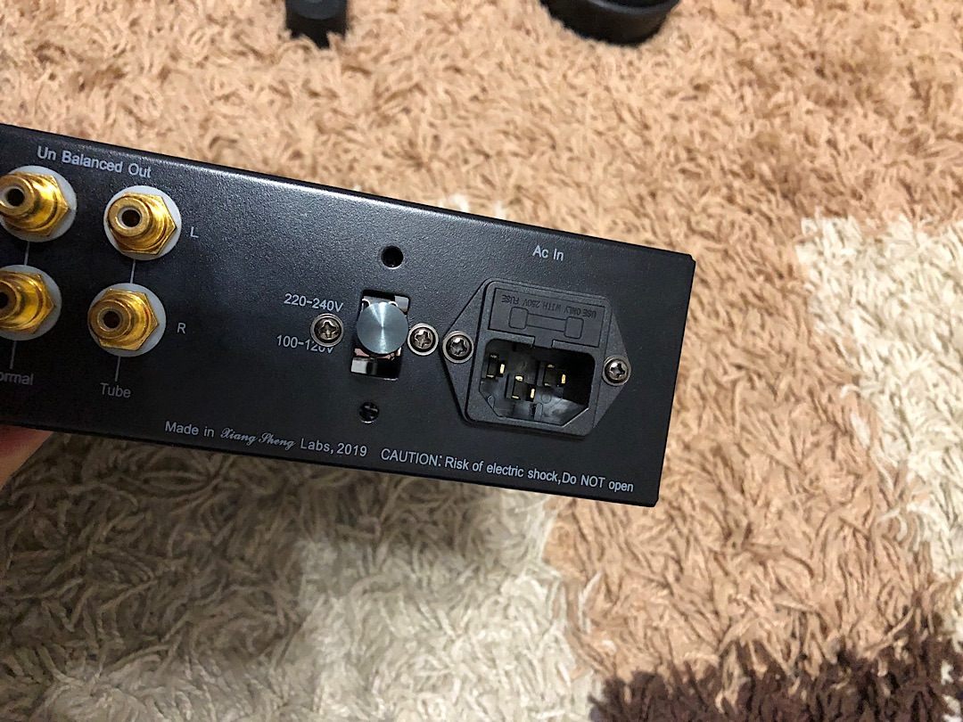

Tak jak obiecalem pare rzeczy zmienilo sie w moim xiangu, wplywu na dzwiek nie bede opisywal, niektore sa moze tylko zmiana wizualna ale dodatkowo jestem w trakcie zmian akustyki pomieszczenia a tam zmiany sa czasem przytlaczajace😎

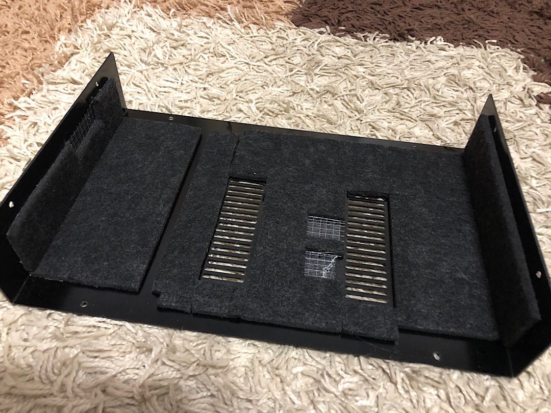

Pokrywa xianga jak rowniez streamera wyklejone filcem.
Przycisk wlaczenia przenioslem na tylna sciane dzieki czemu pozbylem sie kawalka dodatkowego przewodu, z przodu dorobiona zaslebka.

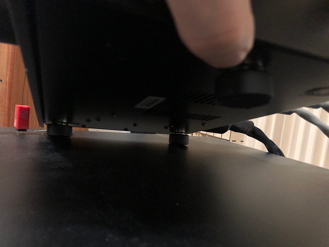

Zamiast oryg nozek Soundcare superspikes, teraz xiang stoi na 3 nogach.

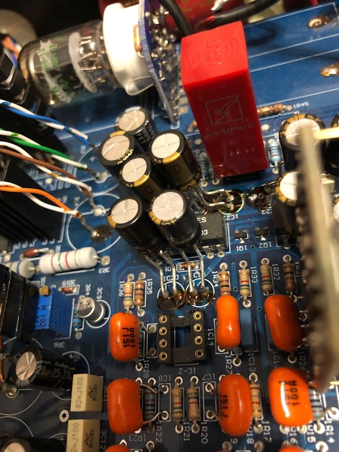

Kondy wokol podstawek wzm operacyjnych wymienilem na Nichicon muze kz dzieci czemu opa301 mieszcza sie w podstawkach bez dodatkowych przedluzek. Nie ukrywam ze cieszy mnie ten mod bo do tej pory mialem bez pokrywy a posiadane przedluzki zmienialy dzwiek na minus.

W jakim celu ten filc?
18 godzin temu, cino napisał:
W Cocktail audio po wytlumieniu pokrywy i bokow naped cd i hdd jest mniej slyszalny, w xiangu brak ruchomych elementow, trafo tez nie buczy wiec wiekszego sensu to nie ma. Po prostu zostalo mi troche wiec z rozpedu przykleilem😎
Ok, tylko xiang się grzeje dosyć mocno, opa, lampy, a ten filc nie pomaga w odprowadzaniu ciepła z obudowy.
Nie przesadzajmy z tym mocno, kratki wentylacyjne sa nad lampa i opa. Na stabilizatorach napiecia mam zalozone  troche wieksze radiatory niz w oryginale.
Czesc osob ma opa wlozone w plastykowe koszulki, myslisz ze to lepsze rozwiazanie?
