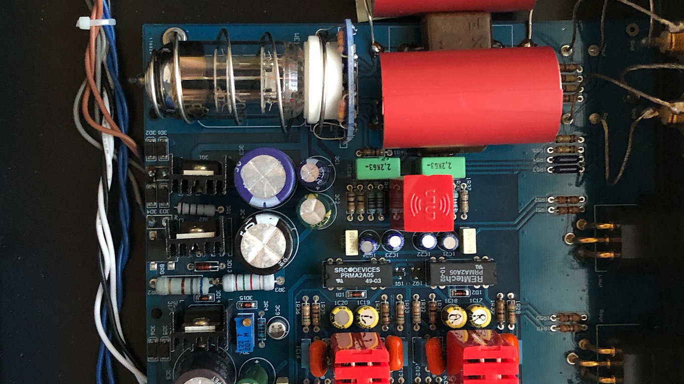

Kolejny etap modyfikacji odhaczony?
zmiana lampy na rosyjska 6n3p
? Teraz czas na przetwornice 5v (lub inny regulator) za lm7805
Edytowane przez gustwao
Cd. Modów
Polecam wymienić zielone kondy vishay 2.2uF 63V na jakieś inne lepsze nawet wima mkp 10 będzie dobrym i tanim upgrade. Jednak proszę nie kupować o większej lub mniejszej pojemności niż  2 uF innych.
Testowałem od 1.5 uf do nawet 6.8uf i tylko te co pisałem wyżej się sprawdziło, nic się nie rozjeżdżało. Ja tą wima mam zbocznikowane zwykłym Mundorfem supreme 0.1uF. On jest dość ciemny ma górze (unikam jasności jak diabeł świeconej wody), ale za to średnica i dół jest fajna. Góry nic nie psuje.
Po tym zabiegu przestrzeń w głąb oraz czarne tło się zwiększa. Może ktoś inny znajdzie jakieś lepsze rozwiązanie w tym miejscu i coś napisze.

Daca 05b mam od ponad roku dopiero niedawno dzięki koledze Gustwao i kilku innych osób które zainspirowały mnie do zajrzenia do środka i wymiany kilku elementów .
Wymieniałem elementy etapami
- usunięcie filtra + Gniazdo iec Viborg
- wymiana opamow na 3xstaccao a następnie na 2xstaccao 1x2320
- wymiana kondensatorów na czerwone jantzeny + mika
Każda zmiana wpłynęła pozytywnie na dźwięk
przerobilem tez kilka lamp o ile przed tymi zmianami nie było zbyt dużej różnicy to po nich już zdecydowanie bardziej słyszalne finalnie została WE 396a
w dalszych planach są kondensatory i rezystory ?

Coś ostatnio cisza, przez ten czas przetestowałem fajne i bardzo efektywne mody. Warto wymienić tranzystor w sekcji analogowej, jednak nie na pierwszy lepszy i musi być dobre źródło zakupu. Bo tz. chinskie często nie przyniosą zamierzonego efektu. Nawet w sklepach dużo jest "podrób". Proszę nie zapominać, że chińskie są również oryginały.
Druga propozycja dotyczy tylko użytkowników z kością AK4497. Zainteresowanych zapraszam na priv.
Te zmiany mają większe znaczenie jak mamy wymienione kondenstory zasilania i przynajmniej jeden lub dwa regulatory. Po tych zmianach ładnie eksponuje się środek pasma nie jest taki "wycofany". To nie oznacza że przesuwa się do przodu, nie, raczej bardziej odrywa sie w głąb. Góra zawsze zagra lepiej, doł również (dużo zależny od pomieszczenia) , jednak jak dla mnie często brakuje środka. Te dwie modyfikacje poprawiają fajnie pasmo, a średnica fajnie się "odrywa".

U mnie w zasilaniu siedzą teraz mundorf mlytic 150uf , Kasai 100uf, 220uf, 2200uf, Wurth i mlytic 4700uf oraz elan carefines 1000uf.
