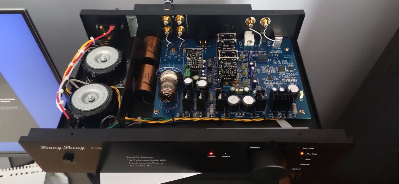

Nowe gniazdo zasilania i Audyny już zamontowane.
Przyznam, że na początku trochę się zawiodłem bo brzmienie znowu stało się bardziej dociążone i mułowate wręcz.
Dopiero jak pograło to z 10h to troszkę się Audyny wygrzały i teraz już jest lepiej. Góra i detale zaczynają się pojawiać. Gdzieś czytałem, że podobno 100h potrzebują minimum. Odziwo bas stał się bardziej kulturalny niż po wymianie tylko OPM (dalej jest go więcej niż na stockowym zestawie). Nawet kobieta stwierdziła, że już tak nie buczy/dudni.
Ogólnie brzmienie się mocno uspokoiło, wyrównało i stało muzykalne względem fabrycznej konfiguracji.
Czekam dalej na diody i Rubycony. Tranzystor jeszcze nie zamontowany.
Wierzę w to, że wymiana na Rubycony i wymiana diod dodają dużo powietrza i więcej góry. Wtedy to będzie sztos całkowity ?
Jeśli to nie wystarczy to będę próbował coś ala Jantzen Silver obok bufora zamontować. Zobaczymy...
Screenshot_2021-01-16-12-17-30-207_com.google.android_apps.photos.thumb.jpg.fc0ab30f6b50f4223d072b008180abf8.jpg
Wymienialiście również złącza RCA i kabelki? Te oryginalne nie wydają się dobrej jakości.
Pozdrawiam wszystkich.

Wymienisz diody to poczujesz klasę audyn ów.
W dniu 15.01.2021 o 12:45, Devon napisał:
Ponawiam pytania ?
- czy mostek prostowniczy można zastąpić diodami?
- czy bocznikujecie diody? czy bocznikujecie kondy? (jeśli tak to co polecacie)
Tak można byłoby zastąpić mostek i przerobić na diodach Schottky trzeba pogrzebać w temacie (jakie)
Nie niebocznikujemy diod tych nie trzeba nic to nie wnosi, sprawdzałem to.
Bocznikowanie kondów za lampą miało sens jeśli nie wymieniało się diod.
Inne to tylko przychodzą mi do głowy mundorfy mlytic jak ktoś się na nie zdecyduje w zasilaniu. Jednak tanio nie będzie jeśli chcemy mieć super. Mam tak zbocznikowane go mundorfa w zasilaczu liniowym i jest mega efekt. Ale bocznik który pasuje do mundorfa więcej kosztował niż sam mundorf. Więc ta opcja tylko dla "wyczynowców" ?
